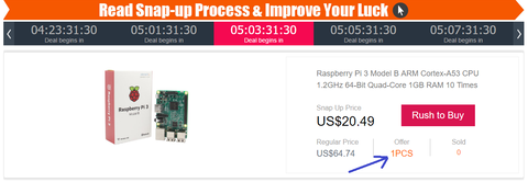

Úgy látom Bang good-on konkrétan tényleg egy darab RPi3-mat tettek ki akciós áron.
We will bang, okay?

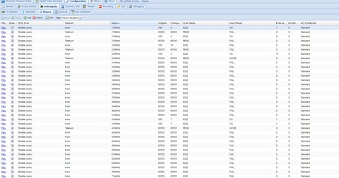

Köszi, hogy segíteni próbálsz. Úgy próbálom beállítani, ahogy megadtad, de a scan result: FAIL. Vásárhelyen vagyok, szóval hasonlónak kellene lennie mint Szegeden gondolom.
A DVB-T-vel is próbálkoztam, a szentesi adó beállításait lestem el, ugyanez az eredmény.Firmware-t nem kell újat telepíteni?
azbest
bally4
#21614
Szegeden ezek a telekom dvb-c paraméterei, nem tudom máshol különböznek-e
170MHz, 6875ksymbol, QAM/64, FEC 3/5
218MHz, 6875ksymbol, QAM/256, FEC 3/5
226MHz, 6875ksymbol, QAM/256, FEC 3/5
234MHz, 6875ksymbol, QAM/256, FEC 3/5
418MHz, 6875ksymbol, QAM/64, FEC 3/5fecből ilyen nincs a listán, állítsd másra vagy autora, majd a átvált.
Ha az elsőt beállítod, akkor a tvheadend a network discoveryvel felveszi a többit is. Ahogy írtam a w_scan rosszul működik az újabb raspbianon, nem tudom mi baja lett. De attól a tvheadend rendesen megy.
Az antennás dvb-t -hez pedig ott a mux lista a szolgáltató honalpján, azt kell beállítani, ami hozzád közel esik és az antennád amerre fordítva van.

Segítsetek légy szíves! Eddig kicsit zavart, most már nagyon, hogy se a DVB-T-t, se a telekom DVB-C-t nem tudom beállítani Pi + Openelec + T230 tuner + tvheadend kombóval. Pár napja írogatom, mik az eredmények (semmi).
Akinek működik ilyen összeállíttás, mi a trükkje? Mit kell a neten fellelhető útmutatókhoz képest máshogy csinálni?
