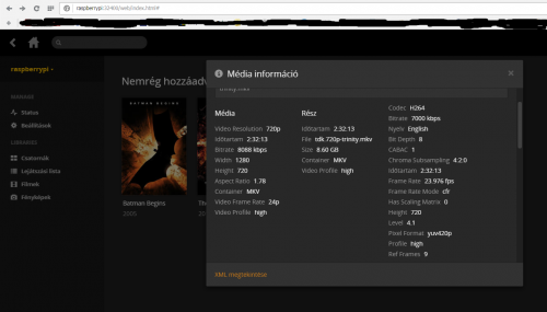

#17848
link ez alapján simán bekonfigurálod
Lejátssza a 1080p-s minőséget. Annyi a lényeg, hogy ha nagyon durva 1080p-s filmet játszol le, akkor azt max 2-3 készüléken tudod nézni egyszerre, mert utána elkezd szaggatni. Ja és minimum kábeles megoldásba gondolkozz, wifi modullal ez 1080p halott dolog.
Amit linkeltem plexmediaserver az pont erre való, médiaszerver, ahogy a képen is látod webcim:port/web/index.html és ha ezt bármilyen készüléken megnyitod akkor nézheted is, mivel html5 kódolású.
