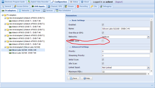

most kb 12 órája ok. meglátom este is az lesz-e. Eddig úgy tűnik, hogy a powersave kavarhatott be, lehet lekapcsolta és nem jön vissza utána. Kivettem tegnap a pipát előle. Érdekes, mert ahogy nézem a régi konfig mentését, abban is bepipáltam. Igaz most tvheadendből is újabb van, szóval az is bekavarhat.

#20914
A "./Autobuild.sh -j4" parancs kiadása után ezt írja:
dpkg-buildpackage: source package tvheadend
dpkg-buildpackage: source version 4.1-2040~g9364230
dpkg-buildpackage: source distribution unstable
dpkg-buildpackage: source changed by Andreas Öman <andreas@tvheadend.org>
dpkg-buildpackage: host architecture armhf
dpkg-source --before-build tvheadend
dpkg-checkbuilddeps: Unmet build dependencies: cmake
dpkg-buildpackage: warning: build dependencies/conflicts unsatisfied; aborting
dpkg-buildpackage: warning: (Use -d flag to override.)Mit tegyek?
És miért írja, hogy "source distribution unstable"?
azbest
Brandynew
#20912
Nocsak, éppen tegnap adtak ki v4.1-est, előtte még nem volt ilyen, hanem a fejlesztés alatti ág volt az.
Előbb próbáltam buildelni és mintha valami függőség hiányozna. Szóval, ha meg is volt már nálad a verzió, akkor lehet sikertelen lett a build, csak nem olvastad el mit írt
De lehet, hogy csak nálam van kicsit megvorulva valami a rendszeren. Kapott pár áramszünetet, szóval lehet kéne már egy friss telepítés
Brandynew
Valaki meg tudná mondani, hogy a Tvheadend melyik verziója tudja azt a featuret, hogy időzített felvételnél nem csak az időpontokat nézi, hanem ott kezdi el a felvételt és ott állítja le, amikor az adott műsor ténylegesen elindult/véget ért?
Azbest, régebben már beszélgettünk erről, de már nem emlékszem. A 4.1 már tudja ezt? Próbáltam telepíteni, hogy kipróbáljam, de nem ment, valamit biztosan elírtam, tudnál segíteni? (Raspbian)
git clone https://github.com/tvheadend/tvheadend.git
cd tvheadend
git checkout v4.1
./Autobuild.sh -j4
cd ..
sudo dpkg -i tvheadend_4.1_armhf.debAzt vettem észre, hogy nem találja a tvheadend_4.1_armhf.deb-et, mert az Autobuild végül létre sem hozta.

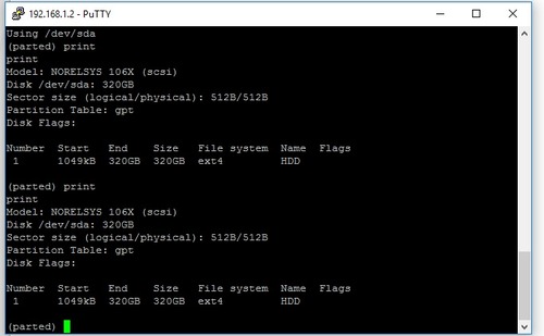

Hogyan lehet kierőszakolni a fájlrendszer javítását?
sudo fsck -a /dev/mmcblk0p1
fsck from util-linux 2.25.2
fsck.fat 3.0.27 (2014-11-12)
0x25: Dirty bit is set. Fs was not properly unmounted and some data may be corrupt.
Automatically removing dirty bit.
Performing changes.
/dev/mmcblk0p1: 85 files, 2550/7673 clustersLátja, hogy valami gáz van vele, de nem hajlandó kijavítani.
