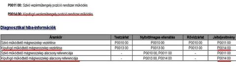

A szolenoid szelepet állítgatni nem tudod.
Lehet, hogy volt cserélve a szelep, de olcsó fosch minőség, és az is bekrepált. Kérdezd meg a tulajt, mennyit fizetett a javításkor. Abból tudsz következtetni esetleg, hogy mit cseréltek.(szolenoid, okoskerék)
Esetleg hivatkozz a szerelőre, aki szerint az okoskerék (bordáskerék) hibás, annak cseréjéhez meg le kell bontani a vezérlést, így sok a munkadíj,.. ennyit így már nekem nem ér meg…stb…hátha enged..
"...A mechanikai hiba nem lehet, hogy inkább a bordáskerékre utal? A szerelő valami ilyesmit emlegetett, ha jól értettem..."
Minden lehet, döntsd el te:
P0014 = Vezérműtengely-állító, (szolenoid szelep) kipufogó oldal (jobb hátsó), hengersor 1 - vezérlés túl előre állítva/működési hiba
Van akik szerint erre a hibakódra ez gyógyír.:[P0014]= Vegye le a változó bütyköstengely helyzetének kipufogó oldalán található mágnesszelepet….stb ( A szűrőket kiszedik)
Ez is a szolenoid szelep vezérlésének meghibásodását írja.
Az okoskerék nem elektromos működtetésű, annak működése hidraulikus, és az olajnyomás változtatásával történik. Az ECU a szolenoid mágnesszelepeket működteti elektromosan, és a motor terhelésétől függően a szolenoid mágnesszelepek annyi olajat küldenek az okoskeréknek, amennyit az ECU szerint kell.
Az okoskerék ellenőrzéséhez le kell bontani a vezérlést, és a kerekeket jobbra, balra mozgatni. Ha stabilan áll jó, ha mozog, kotyog, csere.

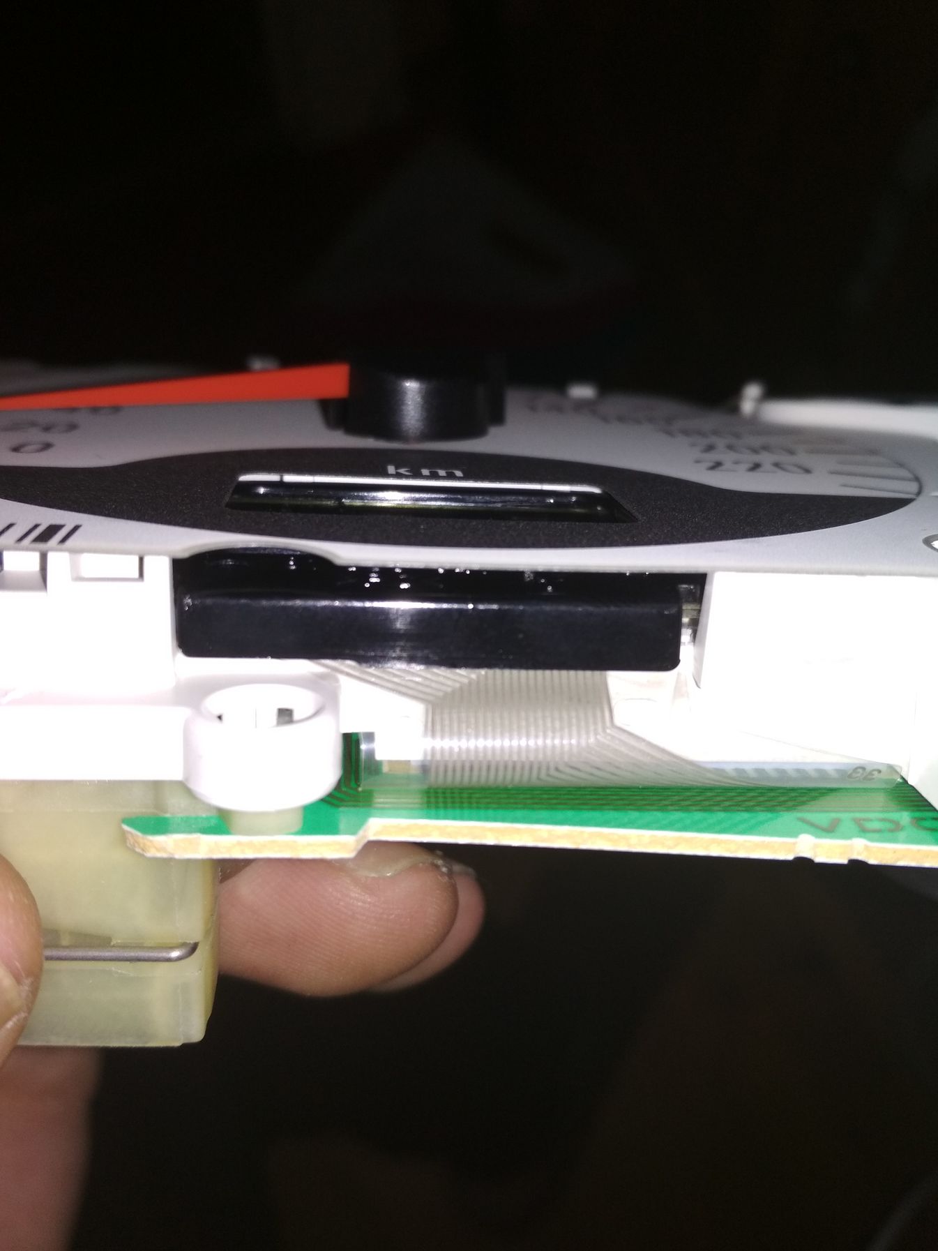

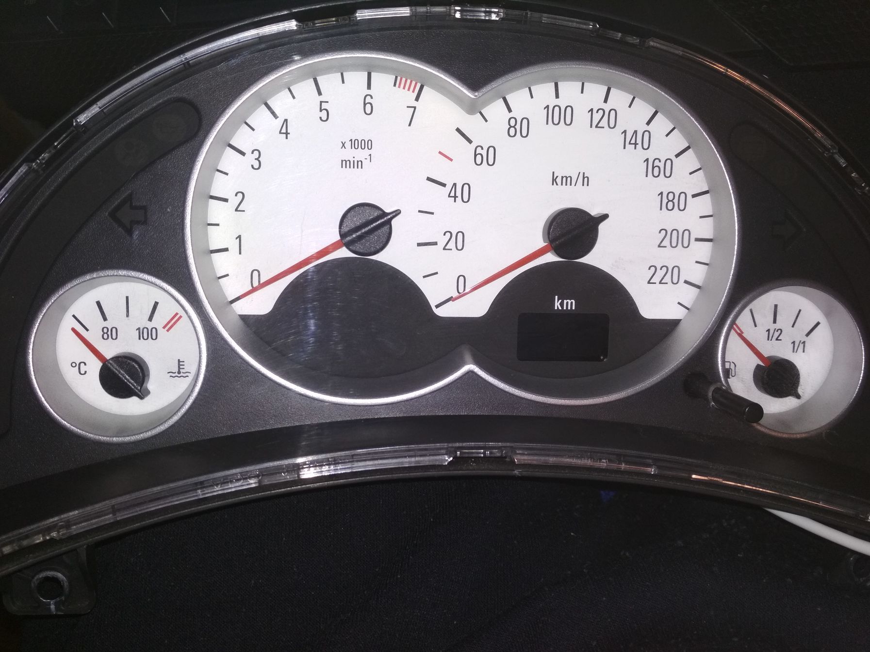

Sziasztok!Olyan problémám akadt hogy a c corsám km számlálója-kijelzője lehalt.Illetve látszik hogy kiírja a dolgokat de meg kell hozzá világítanom (feketék a számok).
Lehet ezzel kezdeni valamit vagy egybe cserés?

Mohó voltam és már szétszedtem,az izzó működik az óra részhez nem akartam nyúlni,kiméregettem a helyét ennek az izzónak de nem a többivel együtt működik
Aztán lehet hogy ez adja a kijelző világítását,kapcsolási rajzot nem találtam.
A kijelző így néz ki:[kép]
De ha csak kontakt hibás volt az izzó akkor cserélem,nem tudom hogy működik a kijelző.
Az óracsoport meg ilyen:

![](http://cdn.rios.hu/dl/faces/own/tikakukac.gif)
Tikakukac
Van ilyen spéci foglalatos Osramban? Mikor kerestem még nem volt.
gerisz23: Passzolom, meg kell keresni meddig és mettől megy oda a delej.

ivana
Ármester
Igen, nekem "osram műszerfalizzó" keresésre kijön. A zafiraban egy ilyen homokszórt volt, de azt is simára cseréltem, nem okozott nagy gondot, talán kicsit kevésbé egyenletes.
Tikakukac
Eltaláltad, a "talán kicsit kevésbé egyenletes" rész miatt nem lett berakva sima, hanem ez. 12 évente ha kiég, nekem belefért a homogénebb gyári megoldás

![](http://cdn.rios.hu/dl/faces/penguin.gif)
gerisz23
Köszi!max megtáplálom a többi izzóról ezt is ha máshogy nem megy
De először veszek egy új izzót bele.
Ha már itt vagyok index kart milyet érdemes venni Corsába?Márka,esetleg konkrét webshop.
Ha már úgyis szét kellett szednem kicserélem.

![](http://cdn.rios.hu/dl/faces/own/ivana.gif)
ivana
Ármester
Ilyenből csak egy van benne, legalábbis a zafiban, a számlálónál. Amikor cseréltem (kb. 5-6 égett a tizenvalahány izzóból) akkor meg nem kaptam, de max. akkor látszik ha nagyon nézed.
