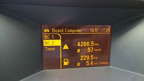

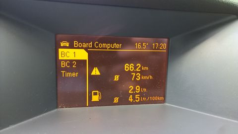

geleati
Nekem a BC mindig kevesebbet mutat, mint amit tankoláskor kiszámolok, neked pontos?

Nekem eleg pontos Egy tankolas es meres alapjan ne hasonlits, mindig atlagot nezz.

geleati
Két tankolást néztem eddig, de majd' egy literrel kevesebbet mutat
