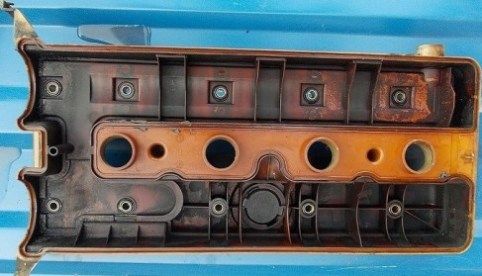

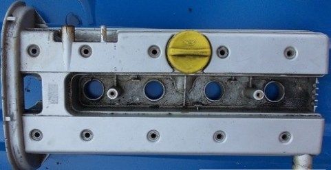

Nagyon leegyszerűsítve: a hengerfej tetején van a szelepfedél.Ez betakarja a vezérmü tengelyeket,és társait,és védi a környezetet,hogy a felkerült motorolaj csak kenni tudjon.
Mivel a fémet a fémmel tömíteni rendesen nem lehet,ezért kell a szelepfedél pakolás,ami többnyire hengeres alakú gumiszerű anyag ,ami idővel megöregszik,elévül.Ahol megadta magát,ott átereszti az olajat.A képen egy b veki szelepfedél látható.
Körben a szélein,és középen is látszik egy vékony nút,na abba illeszkedik a kerek,gumiszerű szelepfedél pakolás.
A szelepfedelet pedig csavarokkal rögzítik a hengerfejre. (a képen 10 csavar) -

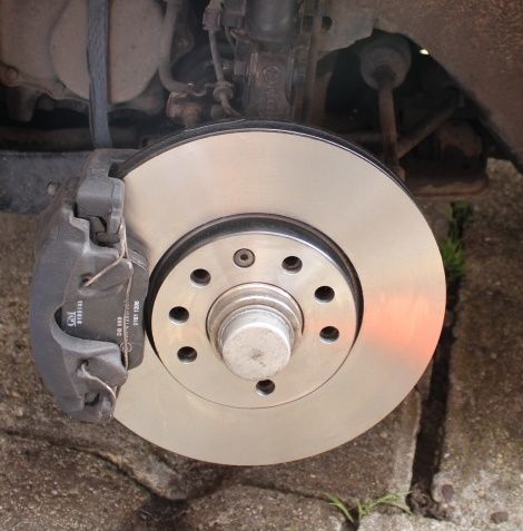

Na megjöttek az alkatrészek, csak egy kérdésem lenne ...
Az mennyire normális hogy a Brembo 6 lyuk + 1 tartó furat van rajta
Különben szerintem 99% hogy jelenleg is ilyen tárcsa van az autón (a középső kivágott rész pont ugyan így néz ki)vagy ez a szabvány sszerinti belső hűtésű féktárcsáknál ez mind ilyen ?LOL most nézem hogy a gyári féktárcsa is pont ugyan így néz ki mint a Brembo kép róla (középső kivágás) akkor mégis lehetséges hogy jelenleg a gyári féktárcsa van még rajta

Azért lesz a gyertya olajos,mert a szelepfedél pakolás átengedi az olajat,és ha a pakolás belső része adta meg magát,a gyertya lentebb,mélyebben van ott gyűlik össze. Ha meg a külső része lett rossz ott átereszti az olajat,a forró részre érve füstöl,ráég.Az óvatosság nem árt, én közlekednék vele,figyelve a vízhőfokot,hogy ne menjen feljebb 110 C foknál.A komplett csere reális ár. Csak szervízbe csináltasd,számlára,mert így az elvégzett munkára van garancia.Az anyagra akkor van garancia,ha a szervíz rendeli meg,de Te mondod meg milyet tegyen bele.Így ha baj lenne,nem neked kell össze vissza rohangálni,kilincselni,igazadat számlákkal bizonyítani.Legyen ez a szervíz gondja.

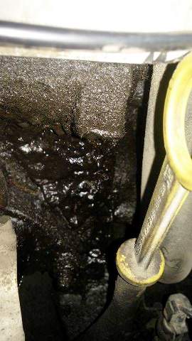

honda 1993 #42445 üzenetére
az olajra meg azt mondja hogy megnezte de az meg egyáltalán nem rendellenes.
Szerinte.Szerintem meg nem normális.
A képen a pirossal jelölt részen a felszálló füst, és a másik képen látható olajsár nekem azt mondja,hogy átenged az szelepfedél pakolás,engedi az olajat.
A gyertyák nem úsznak az olajban?
