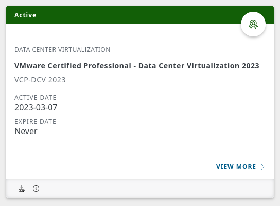

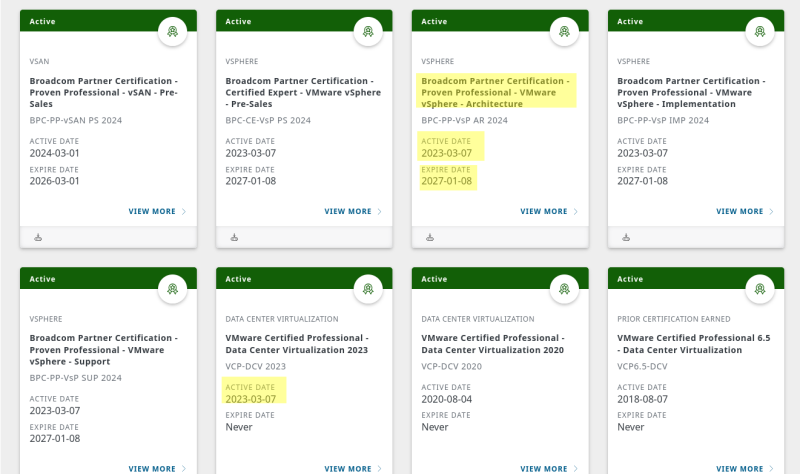

bugizozi
VCP vizsgát érdemes még csinálni, van valami értelme vagy ha van ilyen "never expire" papírom akkor nem kell vele foglalkoznom?
Mondjuk van valami Architecture, aminek a dátuma a VCP vizsgámhoz köthető, az lejár, de ilyenem eddig még nem volt.
