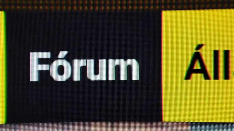

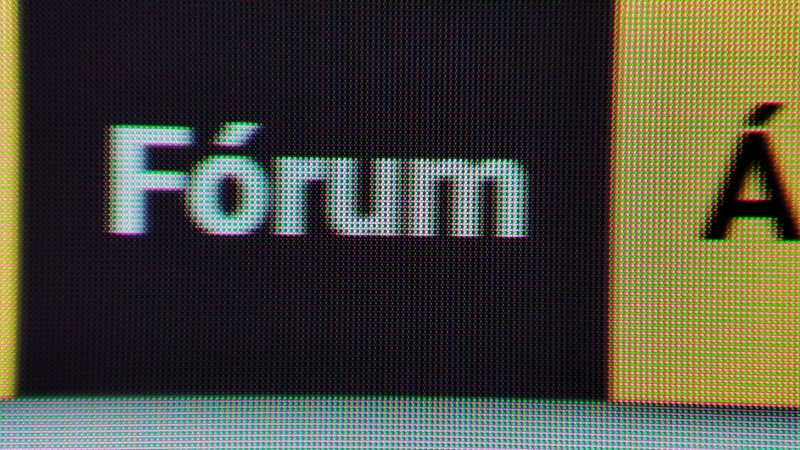

Samsung 65S90C
(rtings és egyéb tesztekben nem mindent említenek a következőkből)-Ár (65”): 457 eFt (készülékváltás 43”: 65 eFt + MAR 10% + CRP 5%)
-Homogén kijelző, de tényleg. El lehet felejteni a vertical bandingot, tintinget, fekete közeli inhomogenitást, stb. (a pici Samsung feliraton és a középső alsó LED-en is van ici-pici fólia)
-Színfényerő: átlagosan (a kék kivételével) a C1-nél 3x, a G3-nál pedig 1,6x nagyobb színfényerővel bír. Én nem estem hasra ettől, de azért szignifikánsnak mondható (látványos tud lenni).
-Pirosodás: nincs (illetve nagyon ritkán előfordulhat, jelentősége nincs)
-gradient: láthatóan jobb a C1-nél
-Rec 2020 xy színtér: C1/G3-nál ~20%-al nagyobb
-Világosban kiszürkülés: nincs (extrém esetekben elképzelhető)
-Low-Quality Content Smoothing: valóban kissé gyengébb az LG-nél, de én nem igazán látom a különbséget.
-pixelshift: kb. 2x nagyobb, mint a C1-nél (Philips-nél is agresszívebb), annyira, hogy a lefelé csúsztatott maximumnál pl. PC-nél a tálcán a 2024 évszámnak csak épphogy a teteje látszik. Célszerű kikapcsolni PC-nél, esetleg játéknál, egyéb esetekben nem zavaró.
-GAMEBAR: ha be van kapcsolva forrás oda váltásnál mindig felugrik (csak szerviz menüből kapcsolható ki)
-ASBL: kb. azonos C1 (hosszú sötét jelenetes tesztet még nem végeztem)
-mozgásjavítás (interpoláció): a klasszikus DJ:2/DB:10 optimális, vagy ki.
-belső média lejátszó: két alapvető dolog hiányzik, amely minden lejátszónál van: lejátszás folytatása nincs, hangsáv váltás csak lejátszás közben lehetséges (pause-nél csak feliratváltás van, hangsáv váltás eltűnik)
-távirányító: paraktikus, kicsi, napelemes (USB c-vel tölthető szükség esetén), esetleg furcsa lehet, hogy pl. számok beírása is csak menüből lehetséges (pl. univ.táv beltéri egység csatornaváltás szám beírással)
-hang: jó
-PC: (RTX3050): 4k/10bit/444/144Hz is megy (nálam: 4k/12bit/RGB/full/120Hz), BetterClearTypeTuner-el (RGB/contrast:2200) elfogadható betű megjelenítés, full chroma átvitel teljes (nincs probléma)
-3,5mm jack analóg csak az USA típuson. EU-ban nincs, de hogy ezt hogy döntötték el az talány.
Összefoglalva: új technika, előrelépés (nálam méretben is), aki nem ragaszkodik a DV-hez és DTS-hez, annak jó vétel lehet. A garanciális szerviz hozzáállás kérdéses, bizonytalan, amelyet célszerű megfontolni.
Ui: a D szériánál is egy szerű lesz eldönteni hogy RGB OLED vagy WRGB OLED (legfeljebb elállás a vásárlástól ha nem azt kaptad amit akartál): az alábbi képeket kinagyítva egyértelmű:
- RGB OLED:
-WOLED:
Nem egyformán sikerültek a képek, valamint a Samsung 65-ös, az LG pedig 55-ös, de a lényeg látszik. -
