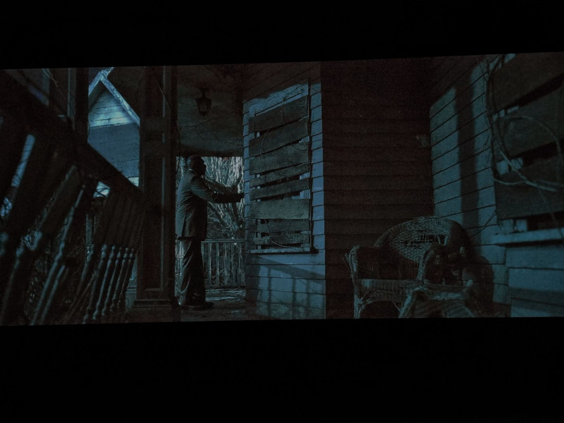

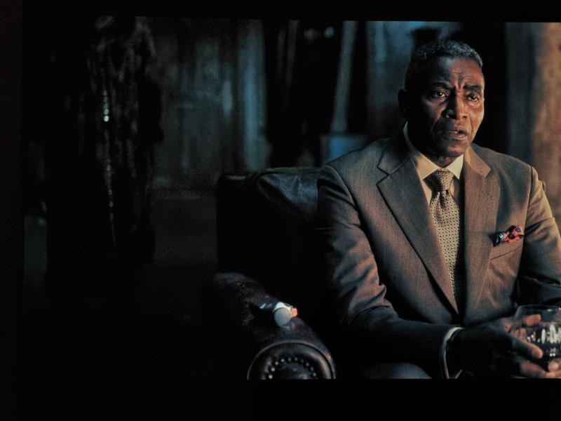

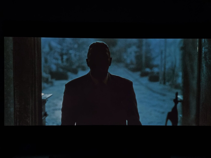

Nézd meg légyszi az usher házat (első rész első pár perce majd a muci áll a háttérben az a 19. perc)
Szóval amit lehet róla mondani, ha helyes a sötét részlet ábrázolás.
itt a szék feletti deszkázatot kell nézni, egyértelműen meg kéne jelennie elkülönült lécekkel.
Itt sötét kontúr alak, de az ingnyak és a nyakkendő csomó kivehető.
Anyu ott áll balra a háttérben elkülönülten a háttértől.Ezek nálad hogy jelennek meg?

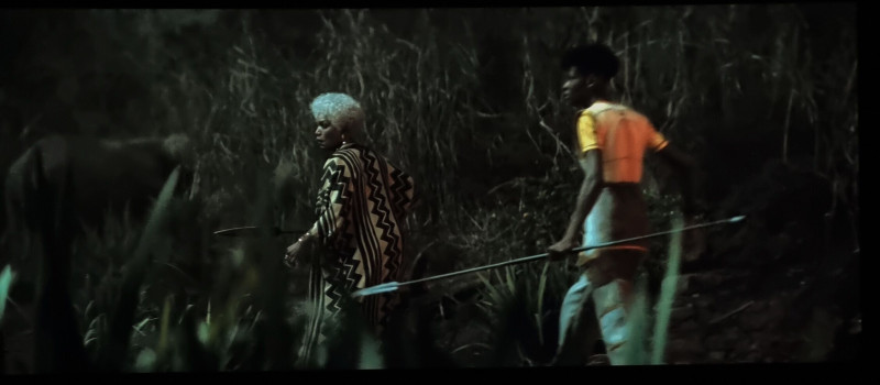

Én ezt írtam a képre amit beraktam: "Próbáltam videót lőni, de a sötét jelenet kihivasos a kamerának, itt egy rossz minőségű kép.", tehát NEM ezt látom.
Te ezt írtad a képre amit beraktál: "Itt egy fotó, ez kb fedi azt amit látok a valóságban."
dropi meg azt írta, hogy a sötét éjszakában is ki kell égetnie a retinát a sárga ruhának.Másik jelenetrész, amikor égetik a mackóruhát, hát nálam az se vakít, fényes, mint a tűz, de nem vakít.

Jó, próbáljuk meg elfogadni, hogy a samsung S21 túlexponál - ezt írtam is. Élőben nem rikít, hanem látszik.
Én arra utaltam hogy a te képed meg konkrétan alagút a fekete lyukban, nulla növényzettel értem én hogy ebben a filmben mindenki negró de azért nem annyira mint nálad

Akkor neked bizony rettenetesen komoly black crush jelenséged van - mert itt bizony minden egyes képkockán van aljnövényzet, van háttérben bozót, vannak felhők, stb. A g3 mozi módja legendásan képhelyes, de még az is egy picit sötét a sötét árnyalatok helyes megjelenítésénél, szóval IRE 2.5 és 5 környékére nyugodtan be lehet tenni RGB +2 vagy 3 értékeket. A fotón nálam nincs IRE értékre kompenzálva, a natív mozi mód van fotózva és minden élőben is szépen látszik. Ha te azt látod amit a legelső képen betettél ide, akkor hívj kalibrátort, mert az nézhetetlen és lenyeli az kép 80%-át

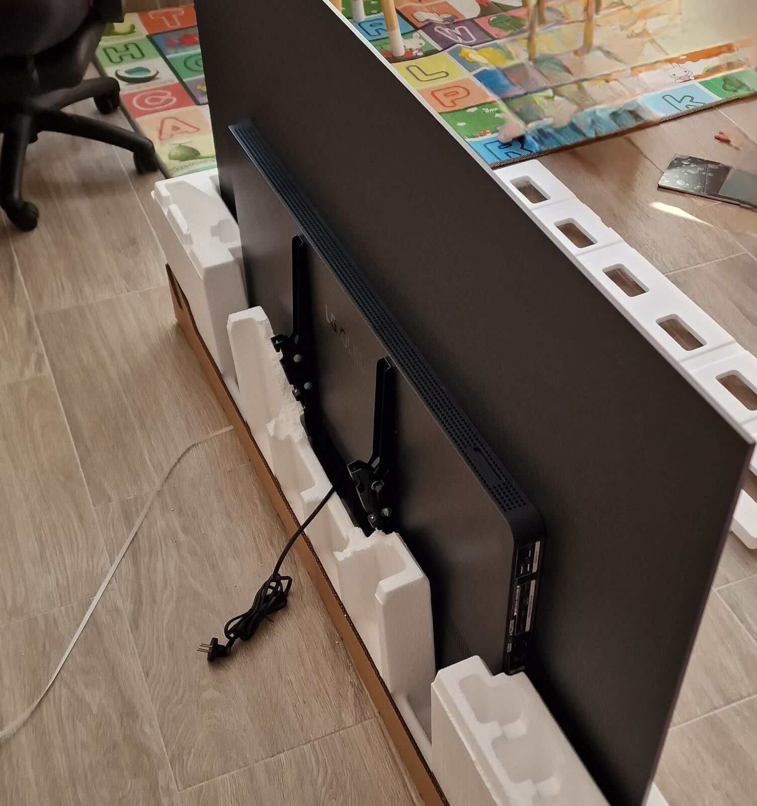

jaaa értem szóval az állvány tartó részéhez hozzá se kell nyúlni,, ott nincs csavarozgatás semmi.. csak a tv 2 felső lyukába megy 2 kampó, ami jár az állványhoz,és simán csak ráakasztani a felső T -re. ez egyszerűbb mint gondoltam.. a 4db tv lyuk meg akkor van használva csak,ha fali konzolra kell feltenni?

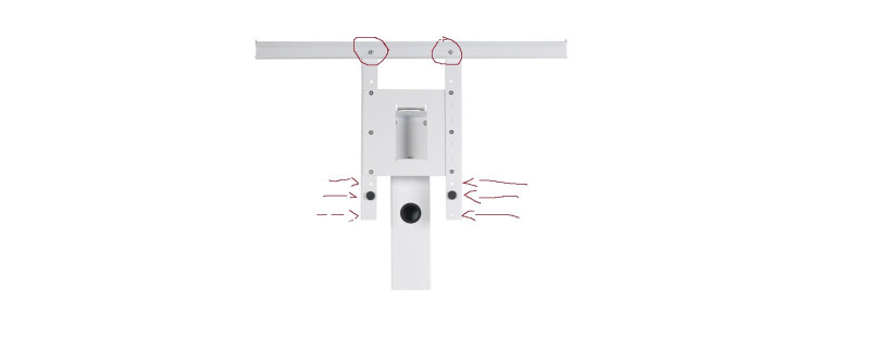

Szerintem ez az állvány neked eleve nem jó, mert az egész technika pont oda esik ahol a hangszórók vannak.
93793-794-795 hsz-ben ott van:
Ezzel a tartóval csak a 2 felső lyukat használod a tv-n, azokba 1-1 fül lesz becsavarozva (a csomagban van), és azokkal a tv a vízszintes sínre fel lesz akasztva.
A tv 2 alsó lyuka nem lesz használva, ezt nehezményeztem a 795-ben. Csak 2 csavar tartja a súlyt.
A tartóállvány függőleges sínei csak támasztanak hátulról, de súlyt nem tartanak.

Szóval nekem az nem világos,hogy a TV-n levő 4db vesa lyuk, hogyan lehet becsavarozni a z állvány tartó felületére... itt ez a kép.. amit bekarikáztam legfelül ,az a két lyuk a TV két legfelső lyukába kell csavarozni FIXEN, alatta amit nyilakkal jelöltem , oda valamelyikébe megy a TV alsó vesa lyukába, attól függően hogy a tv 300x300, 400x400 stb vesa méretű??
