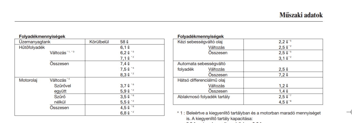

gaston63
Olvasgatom egy ideje a topicot, lássuk mit tanultam.
Frissen vásárolt Honda CRV III 2,2i dtech 4WD automata (2012-es) autón szeretnék minden kenőanyagot, szűrőt cserélni. Meg van az elképzelésem lsz. erősítsétek ill. bíráljátok azt.
Motul 8100 eco-clean 0W-30
gyári olajszűrő
Mahle levegőszűrő
Mahle üz.a. szűrő
Mann pollen
gyári automata váltóolaj, hozzá gyári szűrő
gyári difiolaj(nem tom ehhez kell szűrő)Érdekes, hogy kértem ajánlatot helyi Honda szerviztől, ahol 5W-30-at ajánlottak.
Na és miből mennyit??
Hát biztosan velem van a baj, de nekem ez nem egyértelmű.Előre is köszönöm a bírálatokat és a segítséget.
