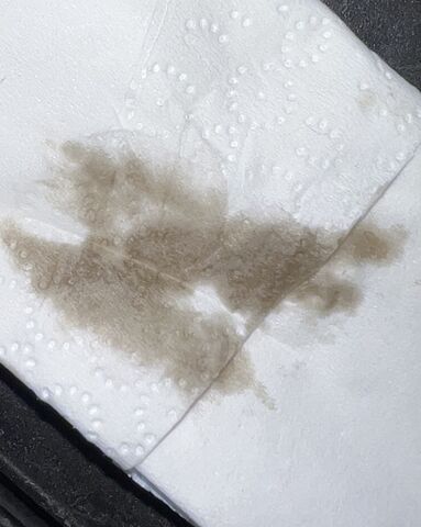

tboldi
Ma szerelős délután volt, kicseréltük apummal a WagonR váltóolaját, lég és pollenszűrőjét, viszont a motorolajra és annak szűrőjére nem került sor, ugyanis észrevettük, hogy inkontinens lett az autó, ereszt az olajteknő alól egy néhány centis szakaszon.
Végül is majd' 20 éves darabról van szó 230k km-rel az órájában, annyira nem meglepő, ha elkezdenek előjönni efféle hibák. Le kell majd venni és újratömíteni, aztán mehet bele a friss nedű, de ma paszta híján nem álltunk neki. Amit 5 évvel ezelőtt használtam a Jazz szelepfedeléhez (4-es pont), már megkötött.Holnap még több meló, MiTo olajcsere (motor + váltó), illetve gyertya van betervezve. Biztos lassabban fog menni az első alkalommal, ahogy sorban fedezem fel a dolgokat.

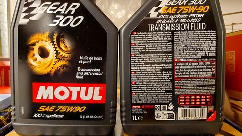

kisbalazs83
Innen rendeltem nemrég MOTUL GEAR 300 75W90 -

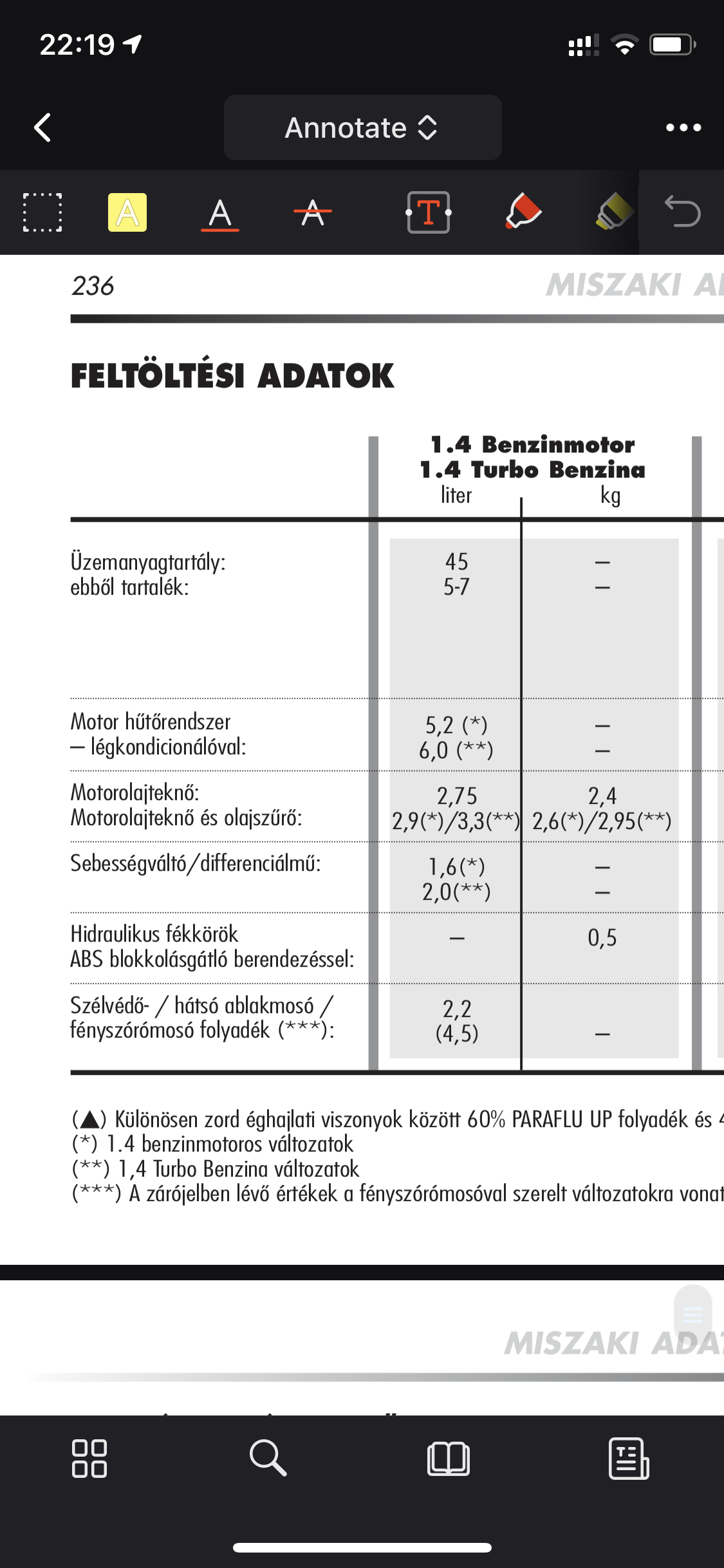

molnarpeter #10866 üzenetére
De az. Valamit elrontottam?
A kezelési útmutatóból néztem ki a mennyiséget (2008-as kiadás, tehát ehhez az autóhoz való). Miszaki. -

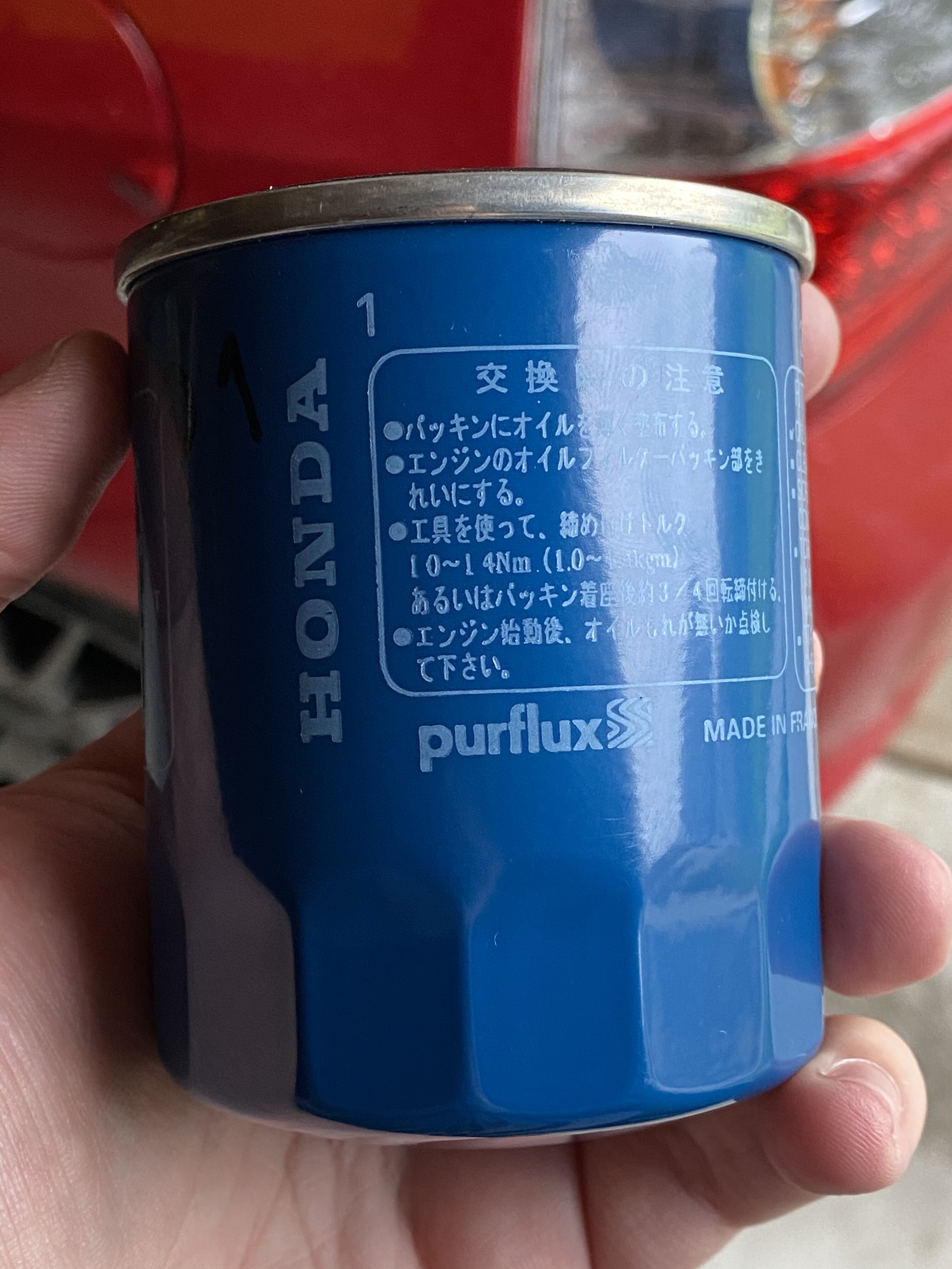

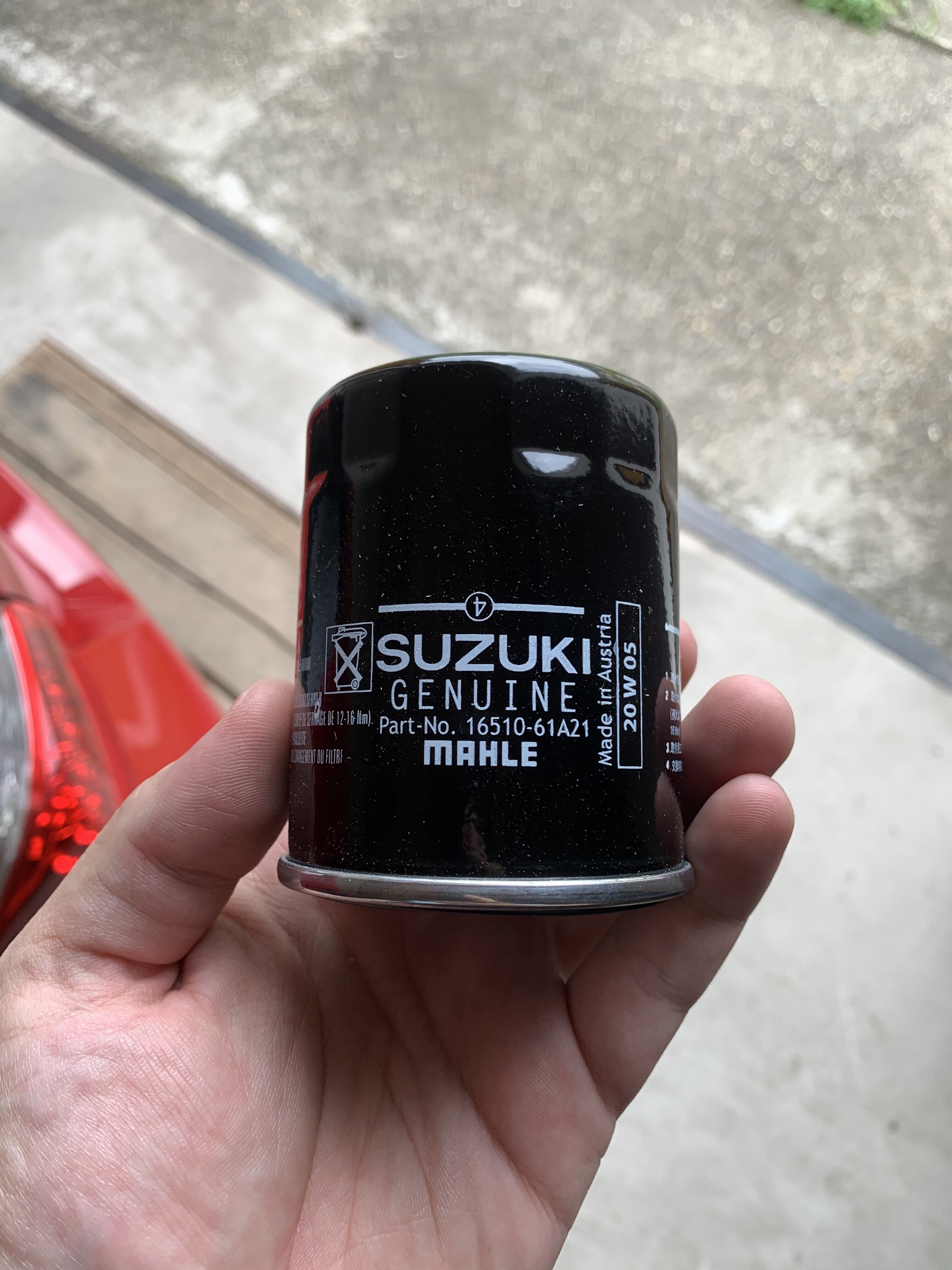

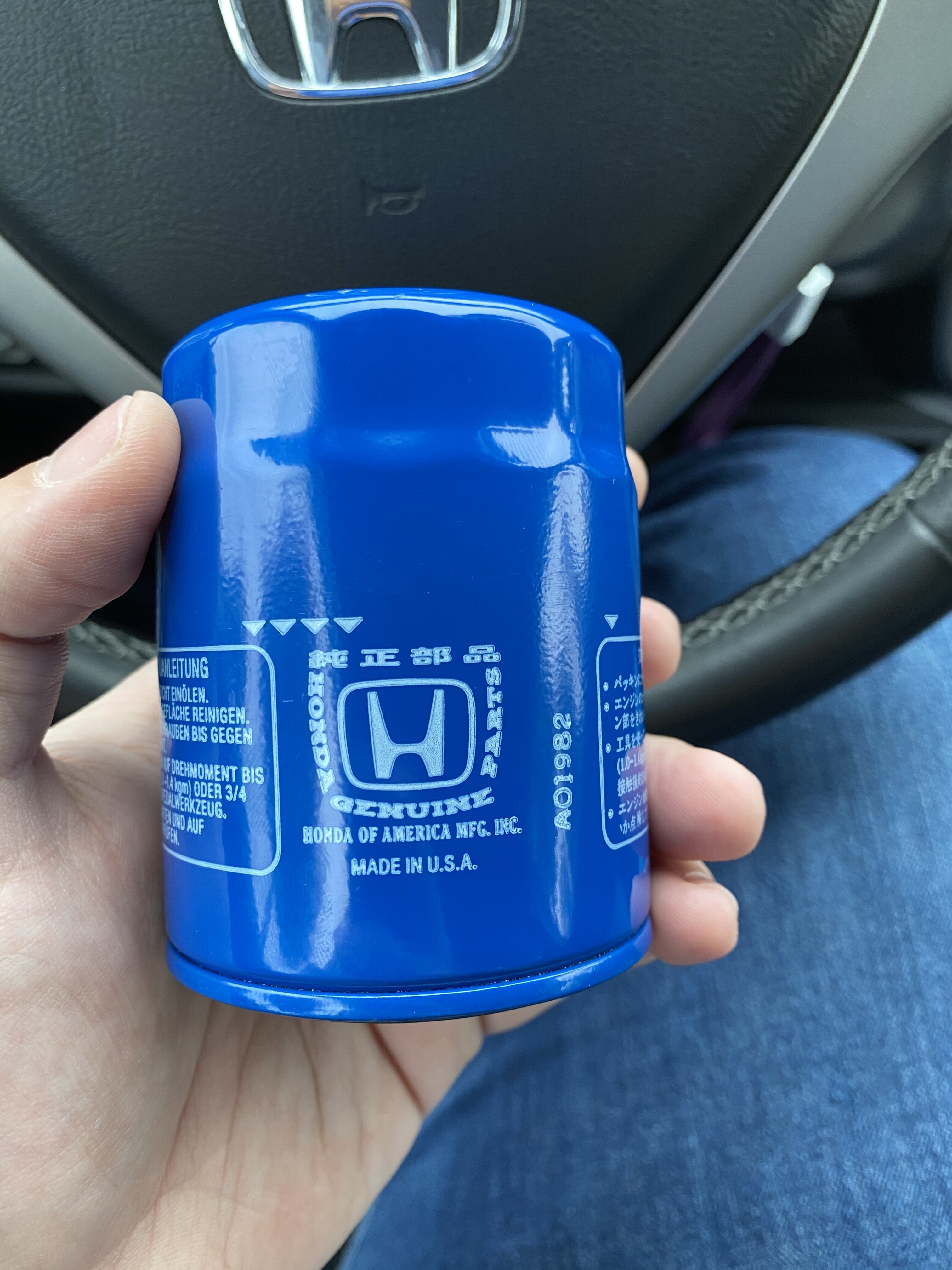

focvis #10855 üzenetére
Nem hinném, hogy ez jelentene bármiféle akadályt, tippem szerint a márkaszervizekben is nagy eséllyel Mahlét tesznek fel az újabb Ignisekre és Swiftekre.
A Jazz is Japánban gyártódott, mégis ugyanolyan jó rá a francia Purflux vagy az amerikai Honeywell is, nem kell a magyarul szerencsétlenül hangzó Toyo Rokira vadásznom. Ilyet még nem is vettem, így nincs róla kép.
Ügyes gyerekek, munkavédelem abszolút zéró, mégis mindenkinek megvolt a két szeme, tíz ujja. 👀🖐🖐😁
Szerk: Most azon azért elgondolkodtam, hogy legközelebb is a "gyári" Maruti-Suzuki olajszűrőt vegyem-e apám Suzukijába, vagy megteszi az utángyártott Mann is. Érzésre nem sok szűrőpapír ment itt bele.
Szerk2: Érdekes, hogy üzemanyag szűrő van ráírva. [kép]

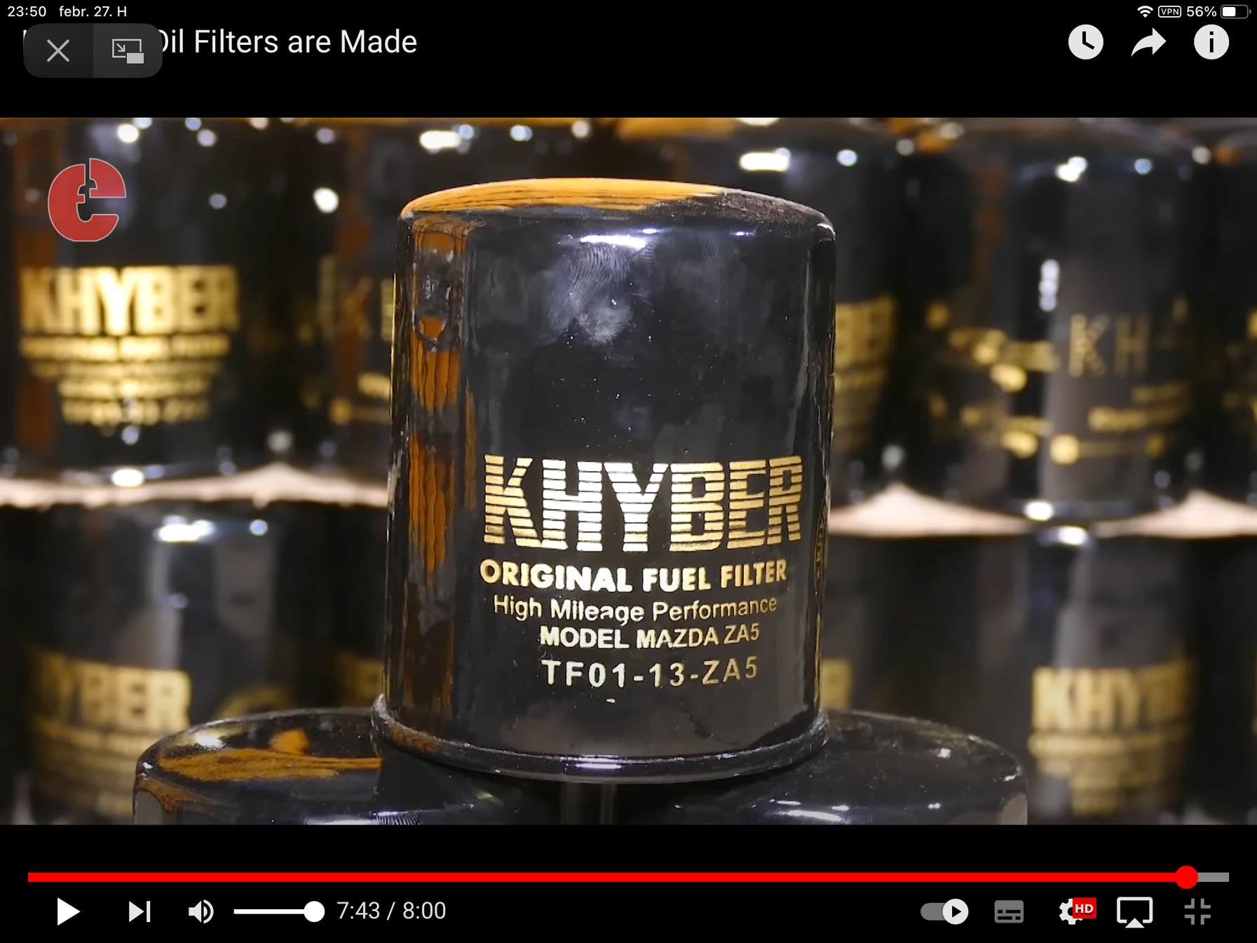

bul07
Videó [link]
El nem tudom képzelni hogy ott hogy bírják a korszerű autók, ha így gyártott szűrővel vannak karbantartva
