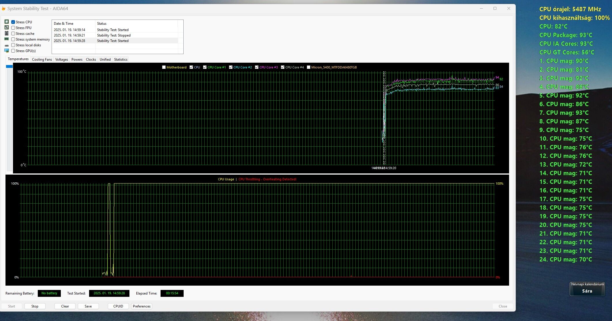

Hali mindenkinek,
Lenne egy tudor aki megfejtené hogy miért throttlingol a procim? Ez proci hiba, vagy a ram hibája? XMP nélkül is áll a jelenség...
A ram egy G.Skill ddr5 7800Mhz ami csak 7200-on stabil. Ez is egy kérdőjel...
A vas...
Asus Rog Strix B760-f Gaming Wifi
i9 19400
G.Skill DDR5 7800
Seasonic 1000W TitánElőre is köszi a szakértelmet srácok....

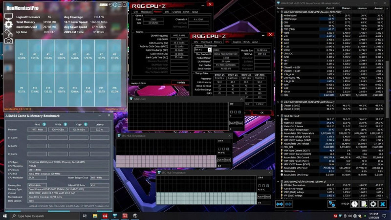

fudi2002
Olvasgatok több topikot, sok sok értelmes és kevésbé értelmes hozzászólásokkal. Úgy gondoltam, szeretnék tisztába tenni valamit. Minap olvasom egyik topikban a nagy bölcs emberünk, egy kezdő tagnak javasolja a ddr5 ram oc-t."30p az egész, akinek ennyit nem ér meg annak úgy kell" írja lekezelő stílusban.
Ezen felkaptam a fejem, na akkor írok ide egy szösszenetet, miután már léptem is ki abból a topikból végleg.
A kis történet, ddr5 oc-ról pár gondolat, előtte ddr4 ocban is volt némi részem. Történetünk egy belépő kategóriás Asus z790 Prime A-val kezdődött. A lapra rá van írva, 7200mhzig támogatja a ramot. Ott kb 3 hónap küzdelem volt, mire elértem ezt a 7200mhz cl32-es szintet. Ram és processzor vízzel hűtve. Ez alatt azt értem, hogy tm5 2óra és akkor még Y-cruncher VST 30p-et kellett hibátlanul fusson, ezeket többször ismételve néhány újraindítással később.
Az inteles ddr5 ocnak van néhány kulcs feszültsége:
VDD,VDDQ,TX,IMC(vdd2),SA feszültségek. A lap a többi (sokszor nem megjelenített értéket) egy úgynevezett training során állítja be, ami a gép indításakor lefut. Nos eme feszültségek ha nem megfelelő mértékűek vagy egymáshoz való viszonyuk nem megfelelő akkor a training lefut, de rosszul állít be csomó értéket és instabilitás következik.

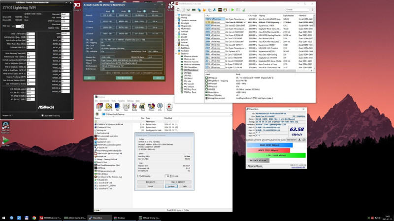

sajátom 8400mhz
