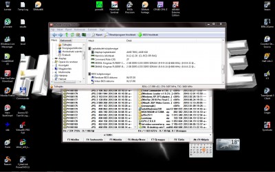

betegphiu
#36074
Hisz ott a kep, amit beillesztettel. CL-RCD-RP-RAS. Polgari nevukon: CAS Latency-RAS to CAS Delay-RAS Precharge-Row Active Time. Ez igy sorban 9-9-9-24, ezeket keresd a BIOS-ban!
Lehet, nem fog menni stabilan, de ennek orvoslasara adhatsz a RAM-oknak plusz feszultseget, vagy hagyod auton. Nem hiaba allitja be maganak annyira, amennyin most megy a rendszer. -

04ahgy
betegphiu
#36072
Bemész a BIOS-ba, manuálisan 1333MHz-re állítod és az Advanced Dram Timings, vagy hasonlatos menüpont alatt állítod be a CL9-9-9-24-et.
Amúgy a többi sem számít, nem észrevehető a gyakorlatban, az alaplap valószínűleg érzékelte a különböző modulokat, és ezért lazított az időzítéseken.

sziasztok nemtom jó topikba írok -e?
szeretném időzíteni a ramjaimat,mert most megy,ahogy van gyárilag!
belinkelnék ide egy képet,ami nott vannak az adatok.
9-9-9-24 en szeretném járatni,amit az aida64 ajánl,de nemtom biosban melyik értékeket kéne átírni !fontos,hogy az egyik ram 1333-as,a másik 1600-as ! -
