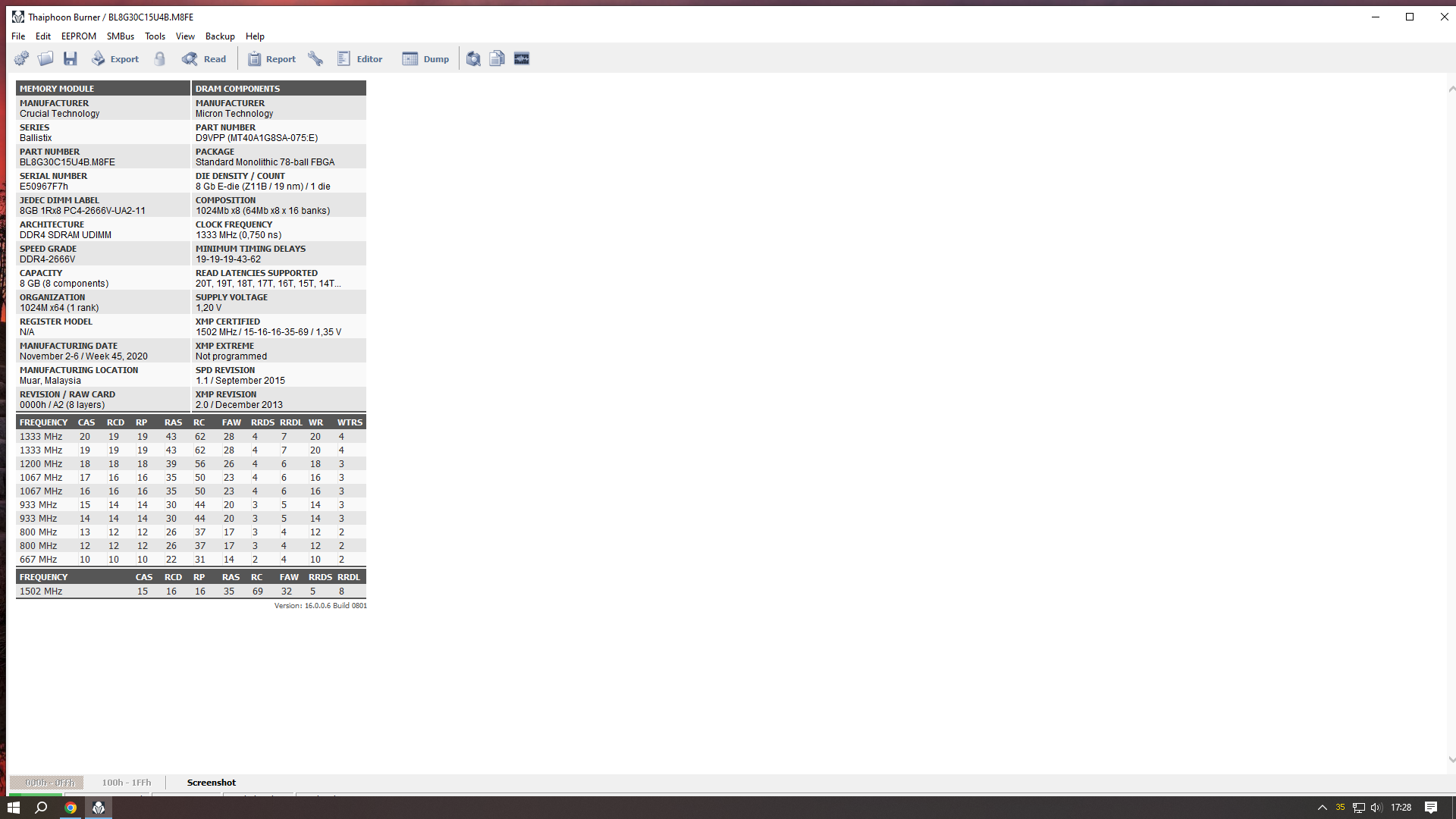

Toomy
A jelenlegi gépemben 2x8gb Crucial Ballistix Max 4400Mhz cl 19-es ramok vannak.
Az XMP I-II profilban nem indul vele a gép.
Manuálisan belőve 4000Mhz a maximuma, mert felette szintén nem tölt be a rendszer.
A biosban nem tudom az egyik értéket állítani, mert csak ezt látom. Vagyis az egyik 19-es értékre nincs állítási lehetőség.
Ebben a fórumban azt írják hogy ez a ram még 4400Mhz felett is elketyeghet. Nekem már a 4400Mhz is elég lenne ha menne.
A biosban hogyan tudnám megváltoztatni a 19-19-19-46 CR2 értékeket, mert gondolom az a titiok nyitja. Illetve csak az első értékre nincs változtatási opció.
Amúgy a ramnak már adtam plusz 1.4000 fesz-t is. -

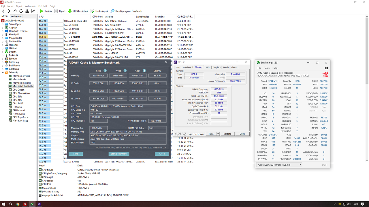

saabtomi
Nem vagyok egy nagy rám mágus, ezt lehetne még szorosabbra venni?! [link] -

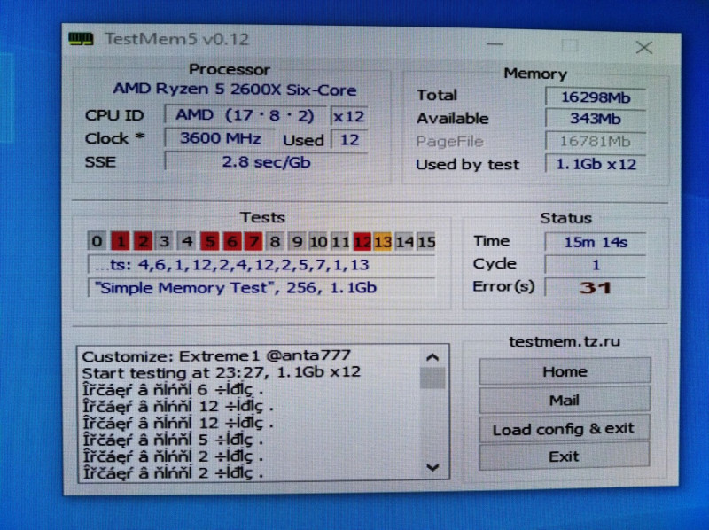

astrojoe12
astrojoe12 #65651 üzenetére
Közben tovább fejlődött a dolog, kaptam kölcsön egy tuti jó ddr4 memóriát, 2133Mhz cl15. Beraktam, bios alap, windows install, ugyanúgy fagyogat, belassul, nem bootol elsőre.
Az ssd néha indokolatlanul sokáig megy 100%-on, azt is cseréltem, windows install, ugyanaz a hiba.
Merre induljak el szerintetek?

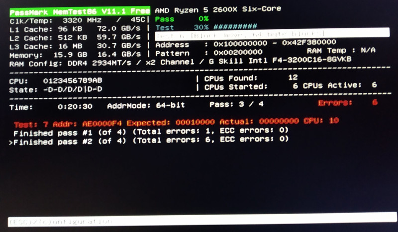

Ma végre hibat mutatott a memtest86!
Több éven keresztül csak úgy ment a gépem, ha a biosban mindig egyre alacsonyabbra állítottam a memória frekvenciát. 2933Mhz-rol indult és mostanában már csak 1600Mhz-en működött. A memtest egyszer se mutatott memória hibát.Tegnap este aztán végleg megállt a gép és be se bootolt. Szétszedtem darabokra az egészet, alaposabb takarítást rendeztem, a cpu újra lett pasztazva, stb .. végül tökéletesen ment a gép normál ram frekvencian, a windowst is újra tudtam rakni és a gyerekek fél délután játszottak vele. Azt hittem megjavult mert rá nyúltam valamire. Aztán este megint jöttek a fagyások, elakadt bootolas közben, stb... Usb-rol lefuttattam a memória tesztet és ez jött ki.
Ez alapján nyugodtan vehetek új ramokat a gépbe?

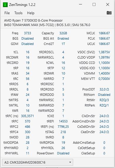

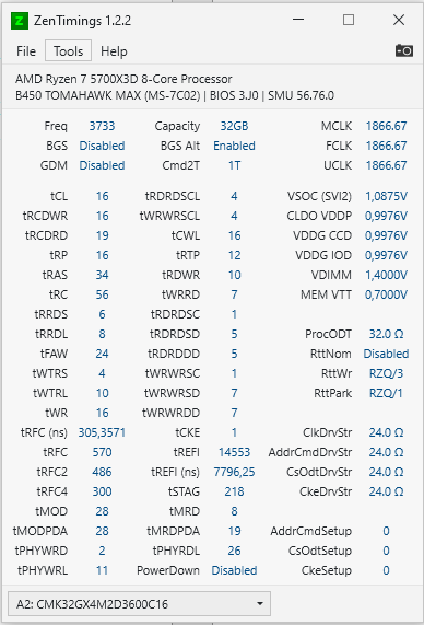

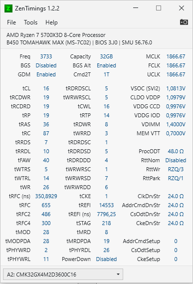

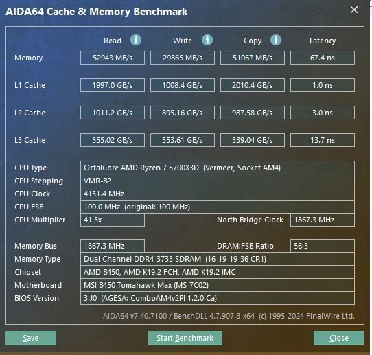

Corsa02
A 2 óra TM5 + Anta777 az már elég ahhoz, hogy stabilnak mondjuk?
Volt egy hirtelen bezáródó játék (Forza Horizon 5) esemény, a logger application errornak írja, jelentsen is bármit, gondoltam még tesztelem kicsit hátha valami maradt benne.
Corsa02
fudi2002 #65634 üzenetére
Alapvetően jól működik a gép, de volt egyik játék hibát dobott kilépéskor.
Amire jutottam, hogy GDM off-al a TM5 egyből elhasal, GDM on-al 1 óra után sincs hiba.Mit tegyek szerinted? Hagyjam így GDM on-al és ennyi? Vagy erőltetni kellene a GDM off-ot és inkább ahhoz hozzáfaragni?
Corsa02
MattH8
Hi! Akarok egy új Asus alaplapot venni. Az alaplapon lesz 4 db. memoria foglalat. Azt olvastam a neten, hogy ha mind a 4 foglalatba rakok RAM-ot (ddr5-6xxxx mhz), akkor az XMP funkció nem fog menni. Inkább 2 db. RAM-ot kellene venni, mert akkor biztosan megy az XMP? Mennyire igaz ez az XMP probléma? Válaszokat köszi.
Corsa02
Sziasztok! Segítsetek kérlek!
Bekerültek az X3D mellé a Corsair LPX 3600Mhz CL16 ramok. (micron e-die)
XMP sima, majd 3733Mhz is sima Infinity Fabric 1:1. Viszont amint kikapcsolom a GDM-et már windows boot nem megy, azt csak cmos reset segít. Sem 3733-on, sem 3600-on. 1,4V-ra emeltem a feszt, de úgy sem, emelhetek még kicsit a feszen vagy erre nem lesz hatással?A másik gond, hogy akármit állítok a a subtimming-okon, csak rosszabb lesz a késleltetés. Így még nem jártam. Van ötlet?
Ebben a lapban előtte a Ballistix tök jól ment. -

fudi2002
astrojoe12 #65604 üzenetére
Hát így hirtelen nincs tippem, hogy máshogy lehetne kizárni. Esetleg A2be 1 modullal próbáld és teszt. Aztán másik modult a helyére és teszt. Persze 2933mhzen.
fudi2002
astrojoe12 #65602 üzenetére
Hi
Nem hinném hogy memória. Procid imcje kezd sztem meghalni. Én bepróbálnám a memókat másik gépben. -
astrojoe12
Van egy öreg memória kitem, G.SKILL 16GB Ripjaws V DDR4 3200MHz CL16.Egyre romlik az állapota, mér rég nem üzemel 3200Mhz-en. Ahogy telnek az évek, egyre alacsonyabb frekvencián hajlandó működni. Tegnap váltottam 2133Mhz-ről 1600Mhz-re, mert lefagyott használat közben. A gyári 1.35 voltos feszültséget se bírja már rég, csak 1.2V alap feszültségen megy.
Szeretnék új memóriát venni, de nem szeretnék feleslegesen, ha mégse a memória a baj.
Hogyan tudnám letesztelni, hogy valóban a memória a hibás és nem mondjuk az alaplapi vezérlő vagy valami más?
Ui: A memtest program hiba nélkül végig fut rajta csökkentett frekvencián. Ha viszont emelem kicsit a frekit, akkor már a windows se tölt be rendesen, el se tudom kezdeni a testet. A memória hibát tesztprogrammal még nem tudtam kimutatni.
