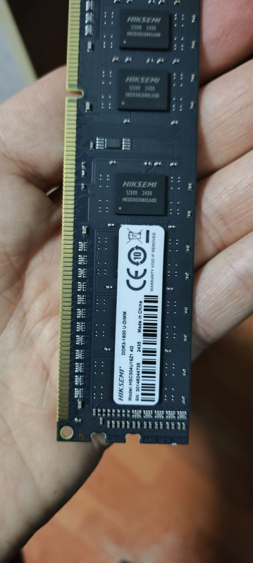

Adott egy gigabyte ga-g41mt-d3 és 2db 2gb kingmax 1333mhz memória van benne
Amit most vettem hozzá 2x4gb-t
Lehet gond,hogy még nagyon első szériás a lap és kompatibilitási problémája van? Az adatlapja szerint 8gb ramot támogat ddr3-mat. -

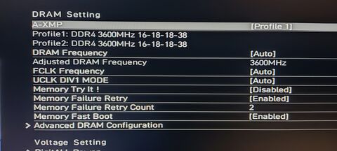

Nézegetem az alaplapom ram kompatibilitási listáját de már megkeveredtem ugye ryzen 7 3700X procim van ahhoz néztem a listát a lap az meg MSI B550-A Pro szóval 32gb ramot néztem de valaki ajánlotta a curcial ramokat de 32gb kéne néztem a támogatási listát de kicsit megkavart a nem egyértelmű leírás most ez pl 32gb? CrucialBL16G32C16U4B.M16FE1 ehhez a neten ezt találtam
Meg még ezt néztem bár van aki azt mondja nem biztos,hogy olyan jó a samsung B-die chipBár nem tudom ezek is lehetnek e jók Crucial Ballistix 32GB (2x16GB) DDR4 3600MHz BL2K16G36C16U4R/W/B
Crucial Ballistix 32GB (2x16GB) DDR4 3000MHz BL2K16G30C15U4R/B/W -

Én most egy goodram nevű rammal küzdök dual chanelben hibáznak külön külön nem.Igaz utólag nézve sajna nincsenek a kompatibilitási listán intelnél ilyen gondom nem volt sosem de úgy látszik amd kényesebb.Azt mondják hogy lehet ha manuálisan állítgatnék akkor megszűnhetne a hibázás mert lehet ,hogy alapból rosszul lövi be magának az értékeket van aki azt mondja nincs kompatibilitási dolog csak állítani kell.

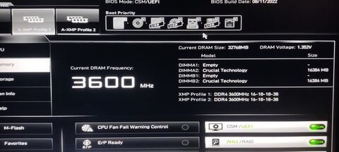

Most ez,hogy van 2400mhz-t ír mellette meg mind a két ramnál xmp profiloknál 3000mhz akkor most melyik van érvényben 2400mhz-n megy csak, vagy az xmp profilokon?

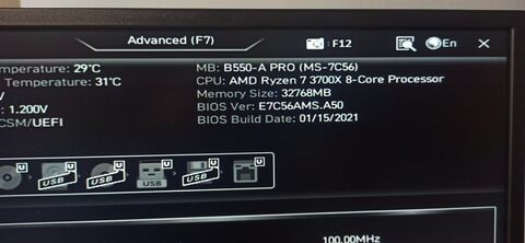

Most frissítem a biost lehetséges,hogy úgy fogja? Intelnél nem nagyon volt ilyen. Sajnos anno másik alaplapnál láttam goodram támogatást most lehet küldhetem vissza a ramokat? A támogatott lista nem azt mutatja amelyikkel már tesztelték?
