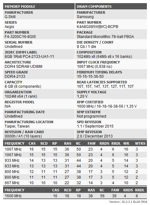

Most ruháztam be erre a kombóra:
G.SKILL 16GB / 3000MHZ AEGIS KIT
ASROCK B460M PRO4BIOS-ban és Windows-ban azt mutatja, hogy csak 2133MHz-en pörög a RAM. Azt hittem 2933 MHz lesz, ami az alaplap limitje. Félreértettem valamit?

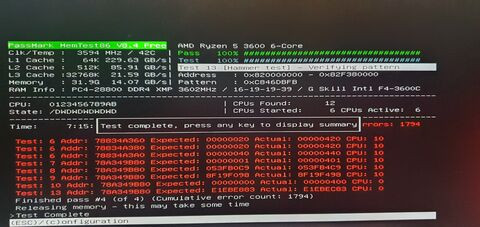

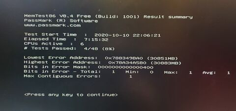

Vásároltam egy új G.Skill Trident Z 2x8GB 3200mhz-es ramot és mikor bekapcsolom az XMP profilt nem bootol be a gép (teker de nem tölt be a BIOS.
XMP előtt eljutottam a BIOS-ig és ott állítottam át, hogy engedélyezze az OC-t. Kipróbáltam külön-külön a két ramot és mindkettővel beengedett Windows-ig 2133mhz-en. Majd XMP BE és csak az egyik rammal engedett be és ugyanabban a slotban próbáltam ki őket szóval az se lehet rossz. BIOS a legújabb, Z270 ASRock Fatality k4-es alaplapom van.
MemTest86 lefutott azon a ramon amivel XMP-vel nem indul de nem talált 2 kör alatt semmit.
Valakinek bármi ötlet, hogy mi lehet a hiba?Előre is köszi
