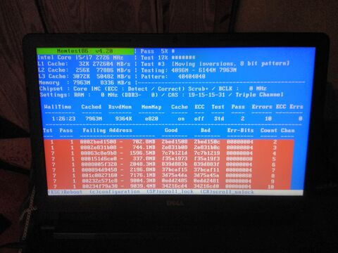

Trionin
Igen, ez memória hiba
Tomikapc
Egy fél éves dell notiról van szó, ami néha kékhalált dobál, teljesen random módon. A memóriára gyanakodtam (1db 8GB DDR3 van benne), ezért lefuttattam a memtestet, ami úgy látom talált pár hibát. Meg tudjátok erősiteni ez alapján, hogy biztosan a memória modul a hibás? Vagy más is okozhat ilyen hibát?
Köszönöm. -
