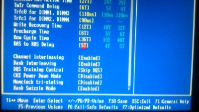

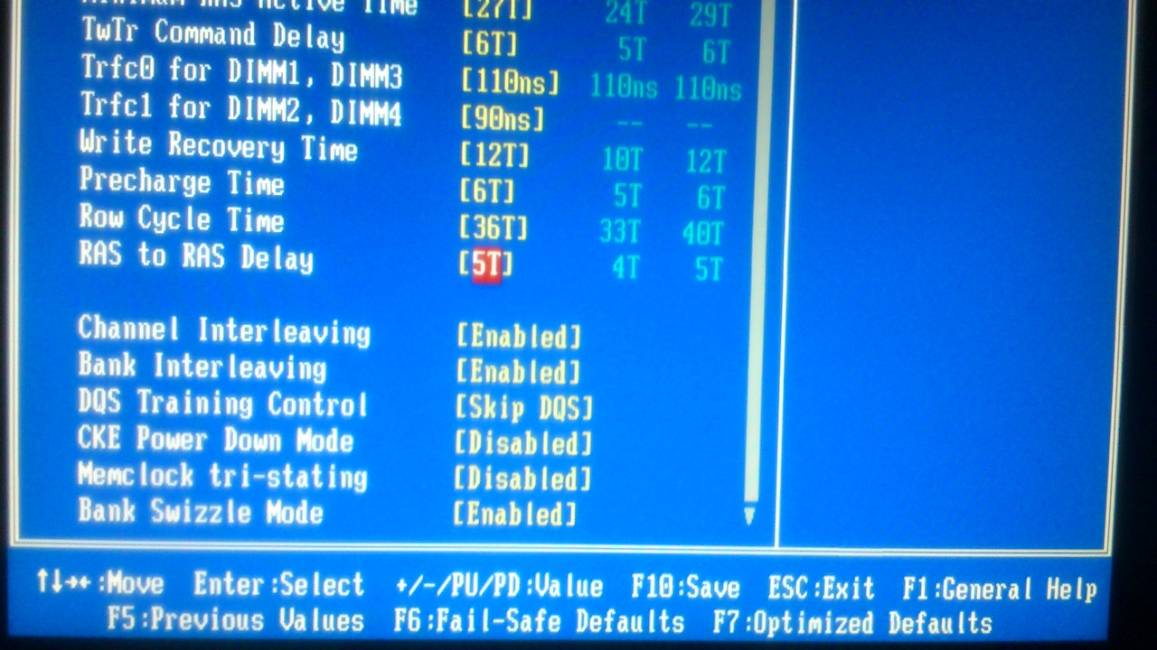

Az első JEDEC szabványértékektől eltérő beállítás esetén végez automata kalibrációt a Perform DQS állásban. Szerintem csak lassít(hat) a manuális beállításokhoz képest.
A második az energiagazdálkodás, tuninghoz nincs rá szükség.
A harmadik az, hogy milyen logikai állapota lehet a RAM clock busznak. Tri-state-ben logikai nulla és egy értéken túl felvehet nagyellenállású, ún. lebegtetettet is. Nem szükséges bántani.
A swizzle-re meg megadtad a választ.
HGyu
joker1220
joker1220
#38041
DQS Training Control - http://www.techarp.com/showfreebog.aspx?lang=0&bogno=433
CKE Power Down Mode - In simple terms, it controls the low power mode for the RAM during active power standby mode. If the default is disabled, then I would leave it disabled.
/ Engedélyezésével lehetővé tehetjük, hogy a CKE jeltől függően milyen energiatakarékos állapotba kerüljön a memória.Memclock tri-stating - As far as tristating. Not sure but here is the patant. A synchronous memory device that avoids erroneous output while internal initialization is taking place. In one embodiment, a tri-state logic circuit is used to selectively tri-state an output buffer during memory initialization. The output buffer is used to output data from a memory array to DQ lines. Tri-stating the output buffer floats the DQ lines. Thus, data in the DQ lines is not output in response to commands. Control circuitry signals the tri-state logic circuit to tri-state the output buffer during initialization. In another embodiment, an external processor can be used to provide a read status command to the memory to determine the status of memory initialization. In this embodiment, tri-stating the output buffer during initialization is momentarily overridden to respond to the read status command.
Bank Swizzle Mode - A beállítás engedélyezésével lehetővé tesszük, hogy a vezérlő a memóriabankokat a fizikai kiosztásának megfelelően címezze újra, ezáltal maximalizálja a memóriamátrixban lévő aktív sorok hozzáférését, tehát gyorsul a memóriaátvitel.
Ennyit találtam, de az első 3 ból továbbra sem értek semmit
