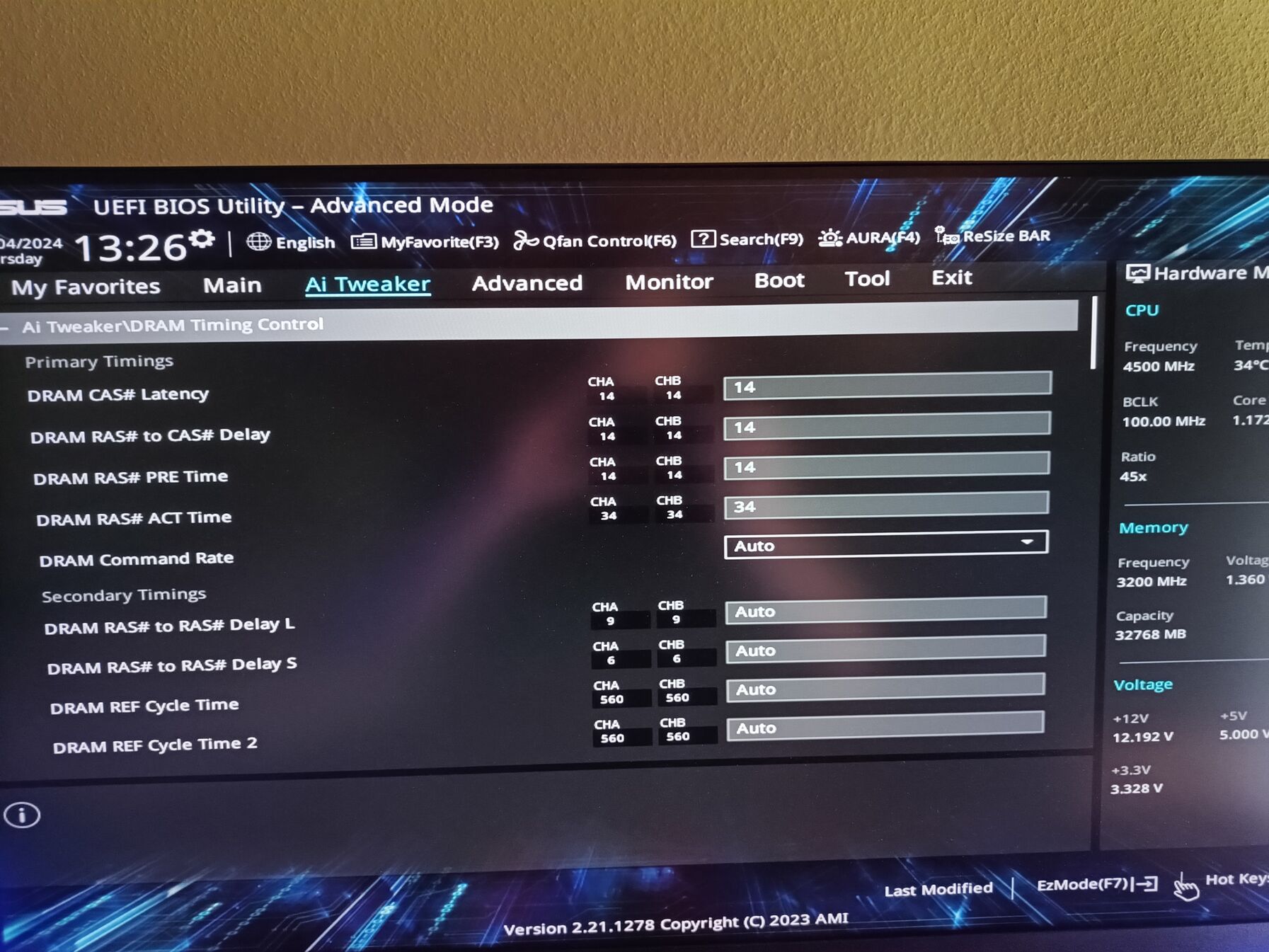

Ennyit tudok segíteni, ez itt az én 12600k-m.
Igaz, 1.425V a ram fesz, de a tx és az sa feszek is ugyanúgy lényegesek.
A képen minden infó rajta van, jónéhány eredménnyel.
Hátha találsz hasznosat benne. -

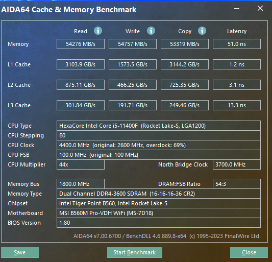

lowzor
Olyan van, hogy CPU csere után kevesebbet mennek a ramok?
11400F-ről cseréltem 12600KF-re, és jóval kevesebett tudnak tuningban a Samsung B-die ramjaim, mint a korábbi konfignál. -

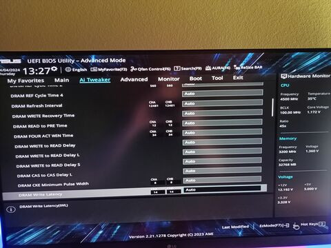

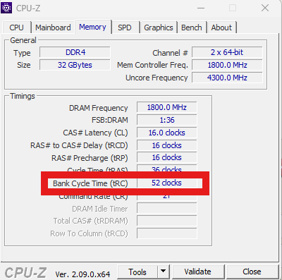

Valaki tudja hogy Asus BIOS-ban (Z690-P D4) hol állítható a Bank Cycle Time (tRC)?
Túl alacsonyra van állítva gyárilag, és crashel miatta a gép.

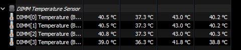

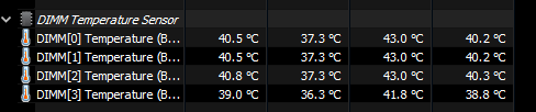

1,35V-on, 3600-on ilyen hőfokok vannak több óra játék után:
50 fokig elvileg jó a B-die.
Az a baj, hogy 4 modulom van most, és nagyon közel vannak egymáshoz.
A múltkori Corsair lebőgés után én már csak B-die-t mertem venni.Amúgy a te Aida tesztedben az írás nagyon kevésnek tűnik.
Biztos stabil úgy a ramod? -

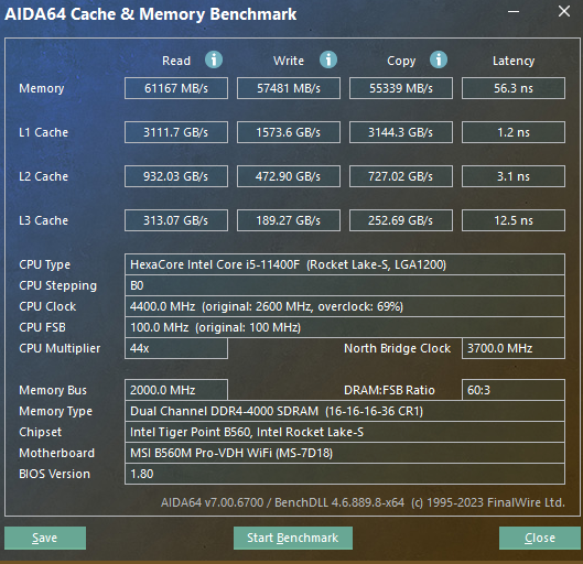

Na, visszaküldtem azt a "kiváló" 3600 MHz-es Corsair Vengeance kitet, ami max 3200MHz-et tudott.
Helyette vettem egy 16 gigás G.Skill Samsung B-die-os kitet a másik mellé.
Ez már hibátlanul működik, és tudja 1,35V-on 3600 MHz CL 16-16-16-36-ot.
1,4V-on tudná a 3866 MHz CL 16-16-16-36-ot is.
Meg kell fizetni rendesen a Samsung B-die-t, de szerintem megéri.
A Corsair Vengeance-ön a hűtés is olyan fingilingi volt, a G.Skill-eken sokkal nagyobb a hűtőborda. -
