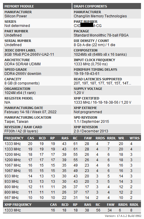

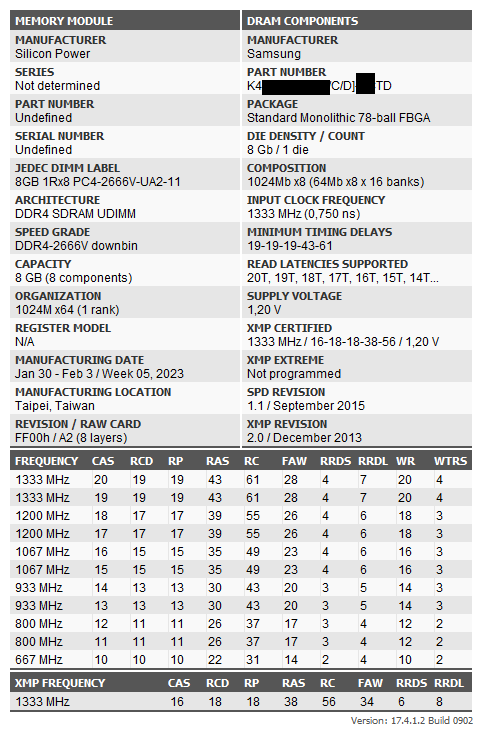

Aprósólyom
Moonwolf #66355 üzenetére
Na, de nem akarod leközölni a legfontosabb információt, a part numbert?
Konkrétan az árulja el, hogy milyen memória chip lehetséges a NYÁK-on. A samsunggal még lehet hogy tudsz kezdeni valamit. A ChangXin-ról fingom nincs, de annak a part number ismeretében legalább rá lehetne keresni online, hátha van némi infó.
Viszont ami tuti és ziher, hogy a kettő együtt biztos nem fog szépen menni.
Amúgy ilyen már régóta van, hogy ugyan azon típusnév alapján nem 100% ugyanazt kapod. Teljesen más termékköröknél is előfordul. Ez van, ilyen világ ez. -

Aprósólyom
Moonwolf #66353 üzenetére
Kitakarod a part number-t. Hát ezen kész vagyok.
Erős kezdés a RAM tuning világába való belépéshez....
A part number nem széria szám. A part number minden gyárban csak az alkatrész megnevezése a bezonosíthatóság végett, hogy tudjak hova/miért gyártották le, hiszen egy-egy gyár több ezer vagy több százezer alkatrészt katalogizál. Az alkalmazottak nem ránézésből mondják meg, hogy mit hova építsenek be, hanem part number alapján.Úgyhogy ha jól értem, neked van 2db 2darabos kited (aminek lehet ugyan az a neve, típusa) de különböző memória chippel szereltek. Az egyik ChangXin a másik Samsung. Ezt így felejtsd el és örülj, hogy egyáltalán működik JEDEC specifikáció felett.
Ha komolyan el akarsz érni valamit RAM szempontból akkor vegyél 100% ugyan olyan modulokat. -

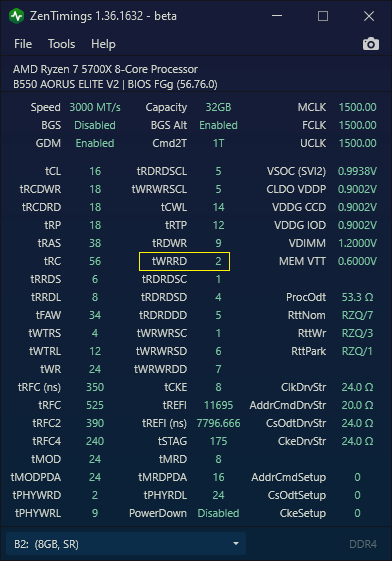

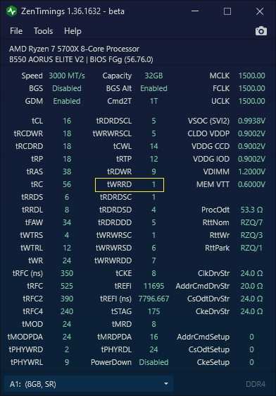

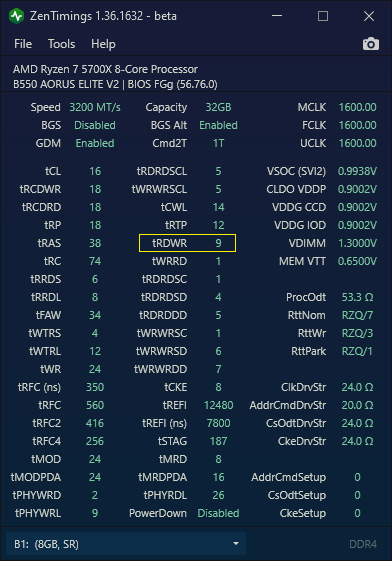

Moonwolf
Igen látom hogy a gyártó különböző típusokat is ír, viszont a termék lapon feltünteti azt is hogy milyen sebesség, mekkora feszültségen megy. Azt írtam hogy feszültséget nem emeltem, 1.225V-on próbáltam a 3200 at, viszont a gyártó 1.35V-ot ír a 3200mhz-re, amit később olvastam. Valóban kevés volt a feszültség. Mivel a 4100mhz-nek ír 1.4V-ot, megpróbáltam 1.3V-al a 3200-mhz-et és úgy bootolt a rendszer, utána a 2 óra aida memória stressz tesztet is szépen viselte a 4 modul 1.3V-on 3200mhz-en, amihez jött még 1 óra játék, mindenféle fennakadás nélkül ment az is.
Megnéztem a két linkelt programmal a memóriákat, 3000 és 3200 mhz-en CL16 és CR1, néhány értékben van különbség a kit és a két 1x8gb-os modulok között.
Így mennek 3000mhz-en, a kit és a másik két ugyanolyan ram között bekereteztem a különbséget. Ha az összes érték megegyezik, akkor az az egy miért különbözhet?
3200mhz-en, két tulajdonság különbözik.
Chip információk.
Aprósólyom
Moonwolf #66350 üzenetére
Írás és olvasási különbség a CPU-ba integrált memóriavezérlő felépítése miatt van. Adott ság, így van tervezve.
A "Silicon Power XPOWER Turbine" csak a branding. A különböző sebesség különböző típusnál érhető el (különböző product number). Nézd meg jobban a gyártói oldalt.
Ha további segítség reményében kérdeznél, jó lenne megtudni a modulon lévő memória chipek típusát (Thaiphoon Burner), és a beállított időzítéseket (ZenTimings).
