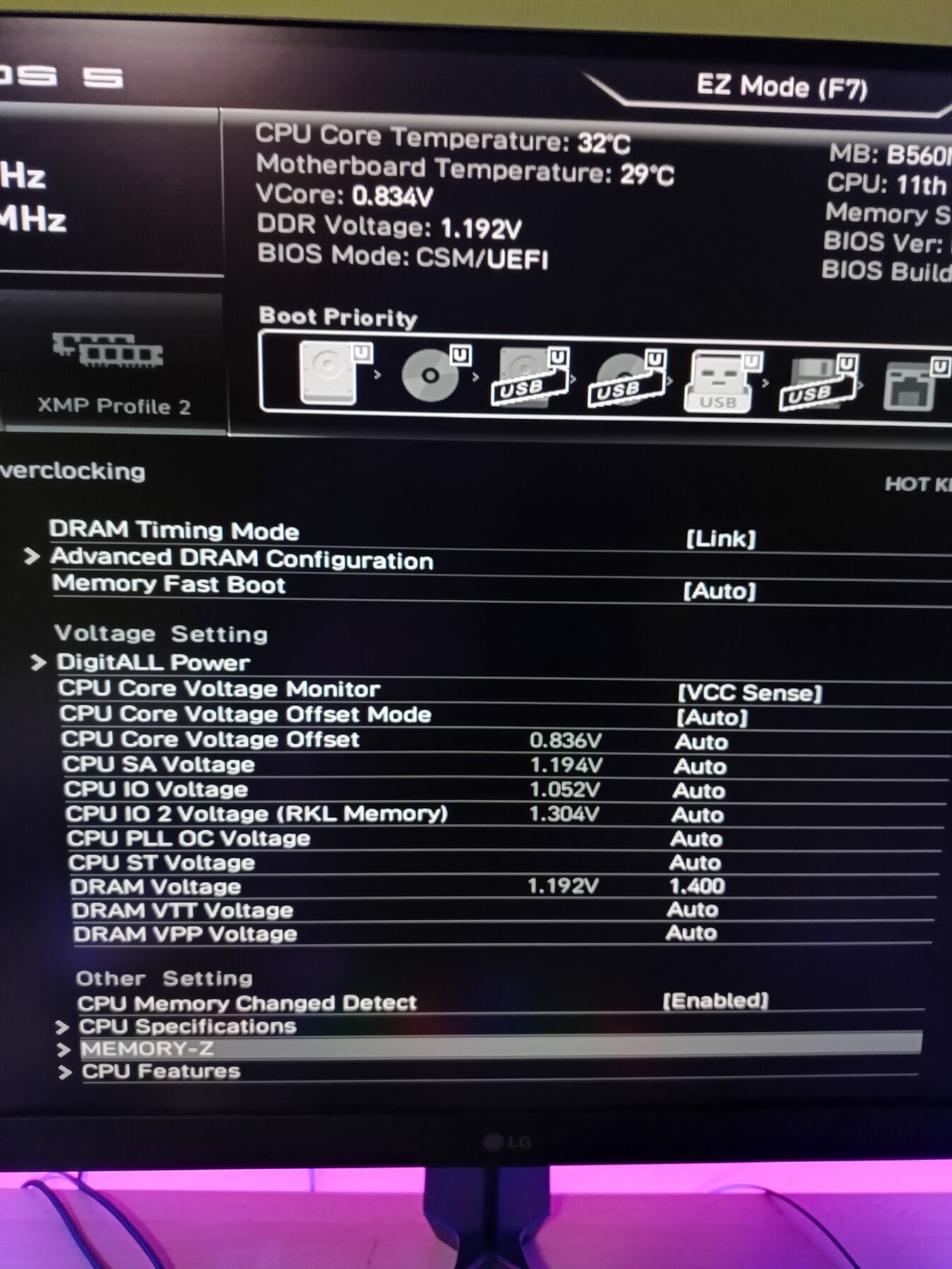

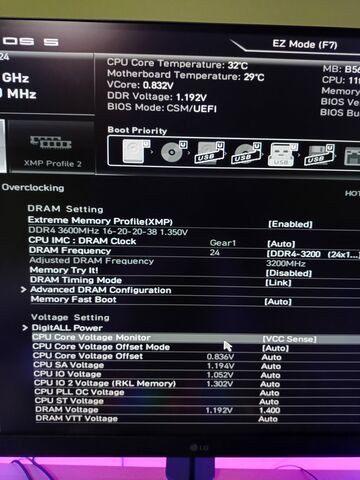

Az miért lehet, hogy ez a ram nem hajlandó elindulni XMP-vel egy MSI B560M Pro-VDH Wifi lapban?
Kiírja, hogy "Memory overclock fail!".
Csak 3200MHz-en hajlandó elindulni.
BIOS update volt, a legfrisebb BIOS van a lapon. -

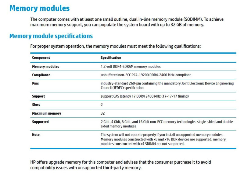

Sziasztok. Gyors segítségre lenne szükségem.
HP EliteDesk 800 G4 Desktop Mini Business PC-be ( [link] ) szerenném cserélni a ramok.
Jelenleg 2x8 GB Micron 8ATF1G64HZ-2G6H1 van benne (2666), ami 1Rx8 és elvileg non-ECCA gép usermanualjaban az alábbi van:
Venni szeretnék 2 darabot alábbi ramból:
16GB Micron DDR4-2666 ECC SODIMM 2Rx8 CL19 MTA18ASF2G72HZ-2G6ETudnátok segíteni, hogy ez működne-e a fenti PC-vel?
Ha jól gondolom, mivel mind2 modul cserélve lenne, így az 1Rx8 >2Rx8-ra cseréből nincs probléma (csak ha vegyíteném), viszont nem tudom az non-ECC >ECC az mehet-e?
köszönöm -
