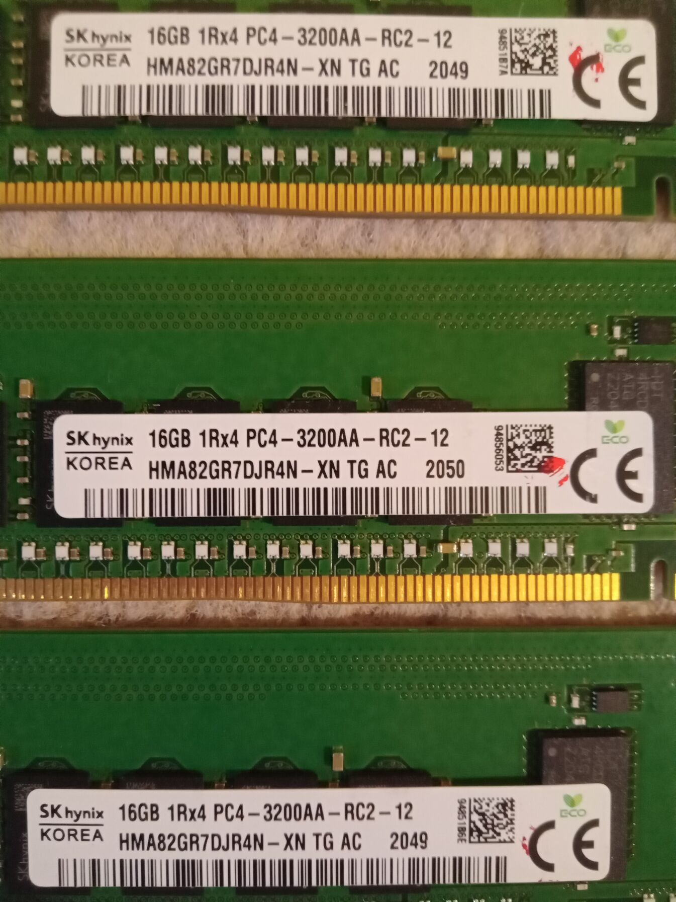

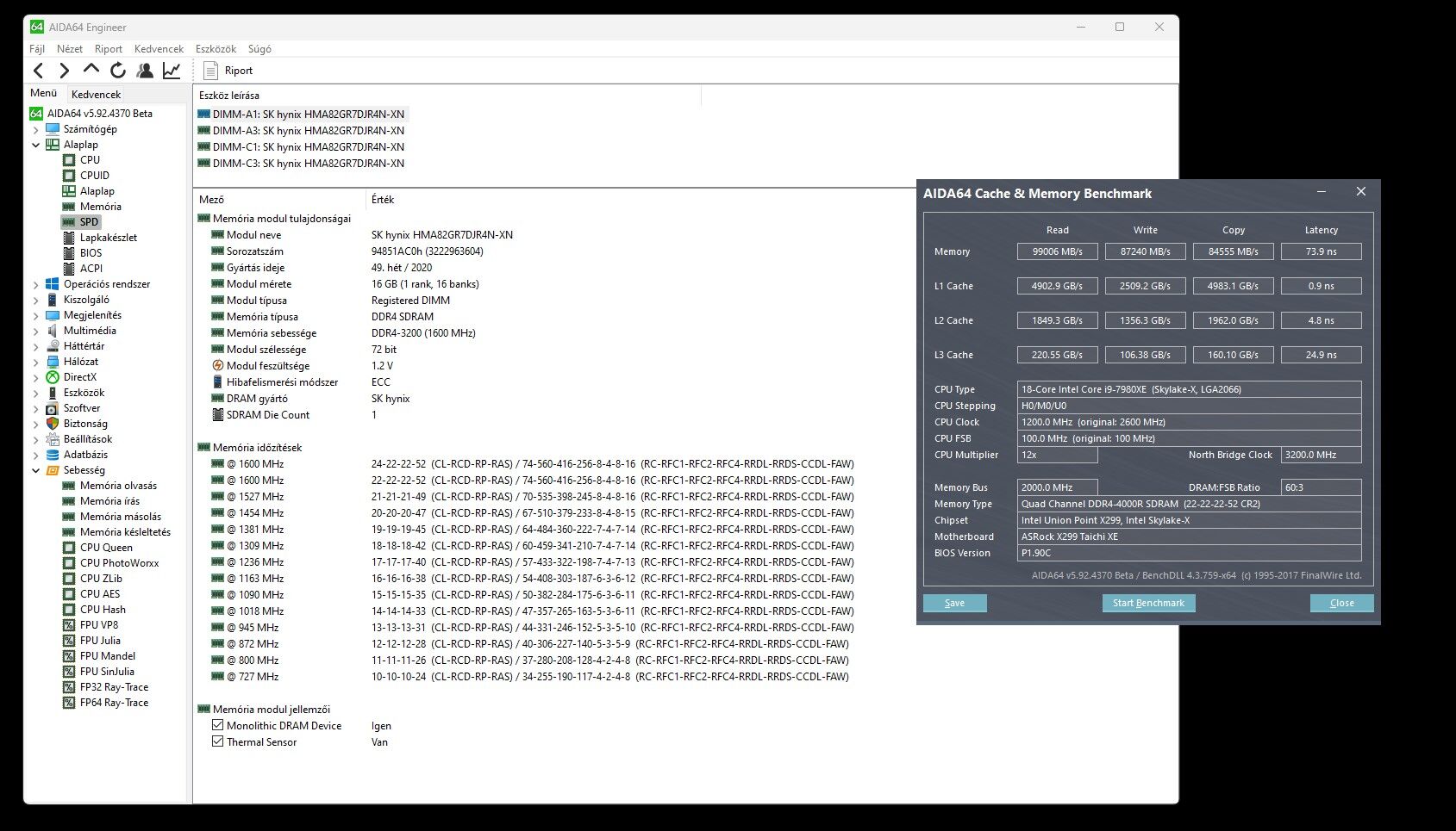

2rx4 Samsung e-die 2133 vs 1rx4 hynx djr 3200
Az e die ahogy tudom jól húzható most ezt raktam be. 1.35 majd 3200-ra állítva, igazából 4000 sem lenne lehetetlen de 8db ram miatt single rankban gondolkozom szóval majd a hynix lesz a befutó.
Azért kezdetnek poénból megcsavarom a samsungokat.
gyenge időzítéseken:
Viszont a hynx alapból 3200-as (érkezik hozzám 6db)
Azon a véleményen vagyok ha egy platform tud ecc reg ramot akkor megérheti azt használni azaz 5-6eft egy 16gb-os ram ilyenből.

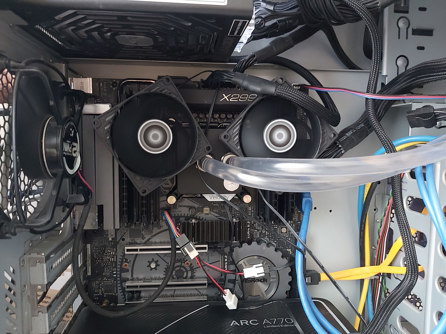

CPU input nekem gyárilag annyi, azaz cmos clear után is 2.1v. Elég nagy víz van rajta, igazából midegy, asszem 1.9v lehet az gyári inteles ajánlás. Vcorenak írják a progik, de amúgy az 1.2v csak.
System Agent most ezen a +350mv-on mutat de nem tudom mennyi az alap azaz mennyi kell az 1.4-1.5v-ig
Van még IA és CLR fesz is ami most +0mv -
2133-on sem bootol 600 alatt, a teamgroup 2400-as ram meg 2933-on 386-on megy.
Neten talált infók alapján samsung b-die 4000-nél 300-400 között tud elvileg. Nálam meg 500-on sem bootol 1.5v-al.
Gyári értéke 700 SPD szerint DDR-4000-nél. Elérési időt szeretném csökkenteni.
