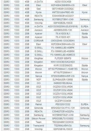

Hi again,
Azért nagy okosság ez a memória támogatási lista az alaplapoknál! Miért nem mondtátok
, most választottam a bótból egy elixir-t, aminek a száma hasonló a listán lévőével, ezzel patentul megy a gép. Érdekes, bánatom az, hogy a jó kis hűtőbordás kingston, ami ennyibe volt forintban meg nem megy...

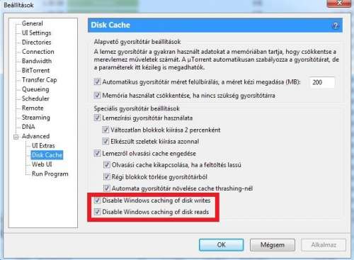

enginev3.0 #42026 üzenetére
Ha sokáig seedels valamit, akkor a uTorrent bizony azt felétolja hiánytalanul a RAM-ba.
A Chrome meg minden lapnak, ablaknak külön folyamtot indít. Azért van belőle annyi. és azért zabálja annyira a RAM-ot.
