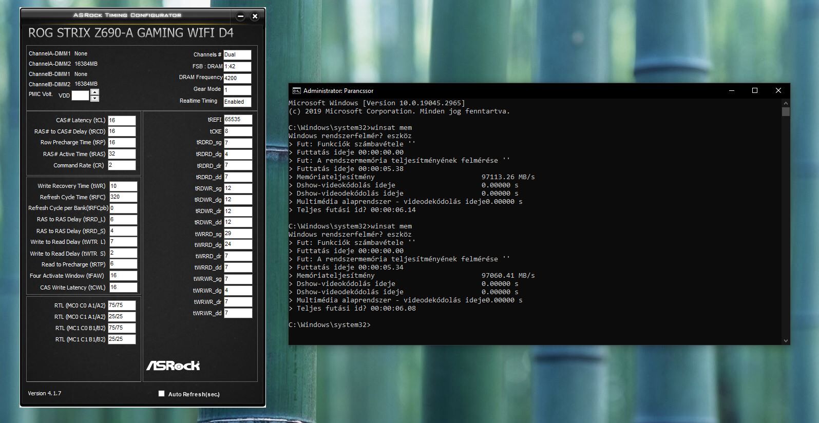

Kíváncsiság: véglegesítettem a DDR3 szerver RAM-jaim hűtését. A PC3-8500-ak(1066MHz) most lazán mennek napok óta a gyári 1,5V helyett 1,35V-on.
Az érdekel így a sikeres + RAM-hűtés befejezésével, hogy a jelenlegi négy-csatornás módban kb melyik két-csatornás DDR4-es MHz-el van hasonló szinten.
A gyári 1066MHz-en 28-29GBps-t hoz.
Jó esetben megy majd a 1866-on is.![;]](//cdn.rios.hu/dl/s/v1.gif)
Elméletileg a DDR4-esek alap-gyári beállításokkal hasonlítanám, de érdekes az is (másoknak is szerintem), hogy azonos frekvencián(Pl: ha már alaplap vagy CPU nem tud magasabbat) mennyi többletet lehet kihozni az időzítések finomításával.

Ha hazaérek melóból lemérem a többi frekin is. Az időkön is módosítsak? Vagy hagyjak mindent ugyan így ?
Ui.: A HT : OFF szerintem megdobja a mérést olyan 35-40gb/s el ... Mert HT : OFF nélkül mintha csak olyan 61-65 között lett volna ez a sebesség nálam... De otthon fényt derítek rá...
Mindenesetre a ram sebességet tuti nem növeli meg, inkább csak fals eredményt írhat ki a CMD ... Vagy tényleg megdobja nem tudom, mi alapján mér a winsat mem....

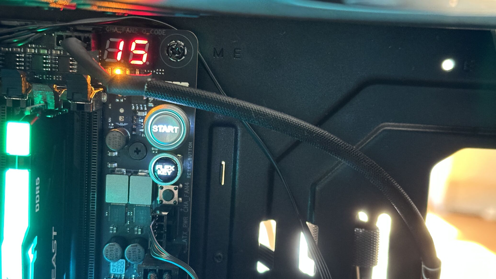

Rakom össze a DDR5-ös gépemet, és egy nagyon érdekes dolgot tapasztaltam, ahogy a RAM-okat betettem az alaplapba, ami egy Asus Rog Crosshair X870E Hero. Mégpedig hogy lötyögnek a modulok a foglalatban, a hangja is hallatszik. A DDR4-esnél nincs ilyen. A RAM-ok Kingston FURY Beast RGB 64GB (2x32GB) DDR5 6000MHz KF560C30BBEAK2-64.
Mit gondoltok erről? Normális ez? Okozhat gondot?
Köszönöm!

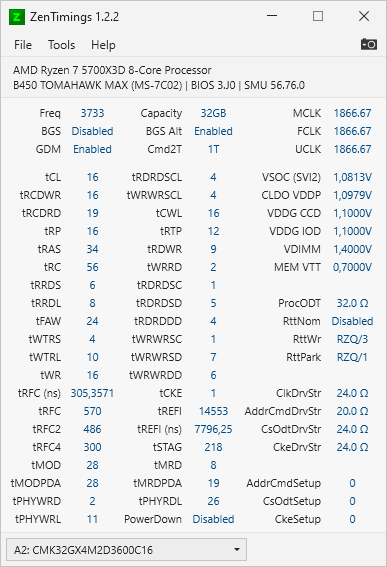

Lehetséges, hogy a ZEN3 (5600X) nem szereti annyira a Micron 8Gbit E-Die-t? (2db 16GB DR modul) Már 3733MHz-en rettentően érzékennyé válik. 0.005 feszültség állítás segít 1óra 10 percig hibamentes, de utána bejön random 1-2-3 hiba. Már próbáltam mindent is, VDD IO/CCD, VDDP, VDIMM, CAD bus/ProcODT értékeken állítani. Így tudtam egyáltalán csak stabilizálni, hogy 3733-on csak ~1ó10p után kezd hibázni, addig az alatta is elkezdi már.
Igazán csak 3666-ig szép és jó a dolog a setupban (TUF B550M Plus + 5600X)
Miért kérdezem így, hogy nem annyira szereti?4x4Gb (Samsung 4gbit E-Die SR modulok) vígan mennek 3733Mhz-en 1:1-ben.
2x8Gb (Samsung 4Gbit E-Die DR modulok vígan mennek 3933Mhz-en 1:1-ben.Kicsit tüzetesebben átnéztem az alaplap QVL listáját is és csak így tűnt fel, hogy Micron 8Gbit E-die kietk csak 3600MHz-ig szerepelnek, mindegy hogy SR vagy DR.
3600MHz feletti kitek csak a következőkkel vannak: 8Gbit DJR/CJR, 8Gbit Samsung B-die, talán még D-die is van. Micron 16Gbit D-die. -

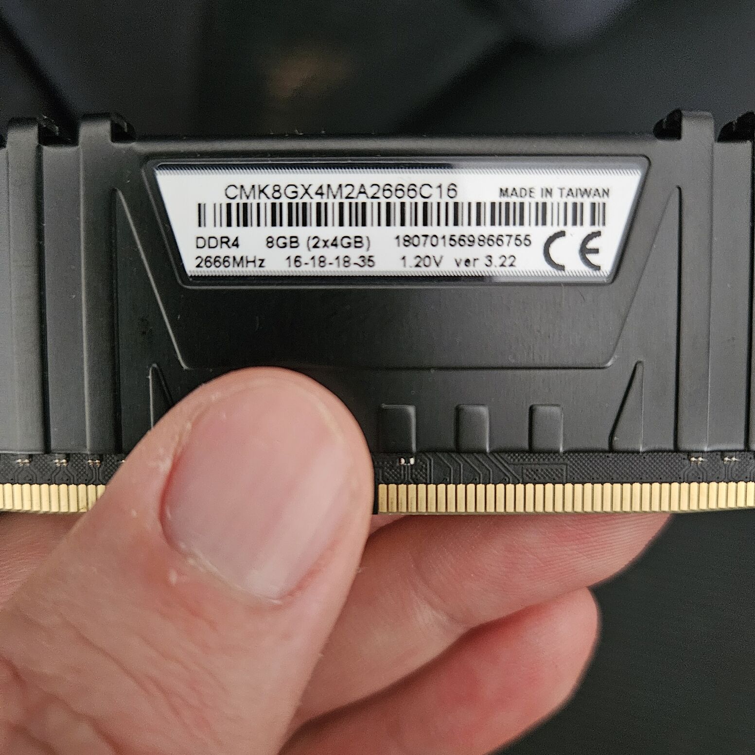

Hölgyek/urak!
Vettem itt az aprón 2 darab egyforma, 8 gigásnak hirdetett ram modult az adatlapomon szereplő konfigba, egész pontosan ezeket.
Be is tettem, a biosban viszont csak 2*4 giga jelenik meg, hirtelen rákeresve az interneten ez valóban csak egy 8 gigás kit? Megnéztem újra, a hirdetésben egyértelműen 2*8 giga volt feltüntetve, bár nyilván én is utána nézhettem volna jobban. -

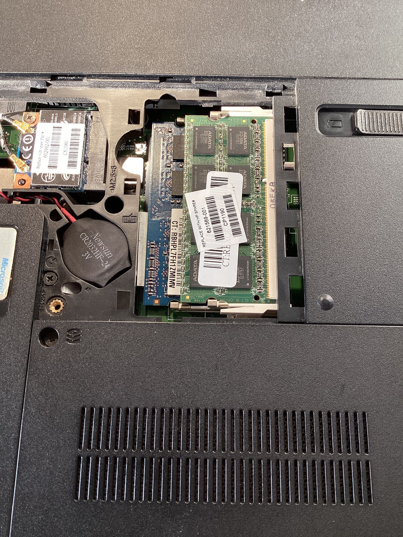

Nem….a benne lévő 4gigással nem indul.Felcserélni nem próbáltam még, de kipróbálom.
Ez egy régi HP G62 noti.
Nem kompatibilitási gond van,mert a BIOS felismeri a 8GB RAM-ot,csak gondolom a windows indító file-ok pont azon a 2GB lehetnek, így mikor kiveszem akkor hiányzik és már nem indul a Win.Ha visszateszem normálisan elindul ahogy kell neki.Baryka007: Igen így,ahogy írod.Postol a gép csak mikor már töltődne be a Win akkor kijön olyan szomorú fejecske,hogy hiba történt és újra indul. Ha visszateszem a 2GB RAM-ot rendesen beindul ahogy kell.Ez régi noti itt XMP beállításokat nem látok.
A kék ami az A slotban van az a 2GB-os a zöld B slotban pedig a 4GB-os van.És a 2GB-ost szeretném 4-re kicserélni.

Ezt egyszerű megtudni. CPU - Z letölt... Majd átmész az SPD fülre.
És ha 4 slotos alaplapod van, akkor egymástól két slot távolságra kell lennie a két memóriának tehát: 1-3 vagy 2-4
És ha 2 slotos alaplapod van, akkor elég csak annyit megnézni, hogy mindkét slotban érzi-e a memóriát az alaplap. Mert ha igen, akkor az csak dual channelben mehet onnantól

Ezzel csak az a baj, hogy ez forrasztott memória ... Ezt nem fogod tudni bővíteni...
Ha csak nem rendelsz ilyen chipeket (lehetséges) és forrasztóállomással cseréled nagyobbra őket
Ha slot2.-ben is ugyan ez van. Akkor nem tudod cserélni, hagyományos eljárással -
