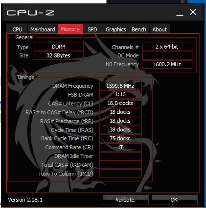

Nem annyira. 2133mhz. Xmp nincs bekapcsolva. Amúgy a 4 modul és a zen2 nem a legjobb kombináció.

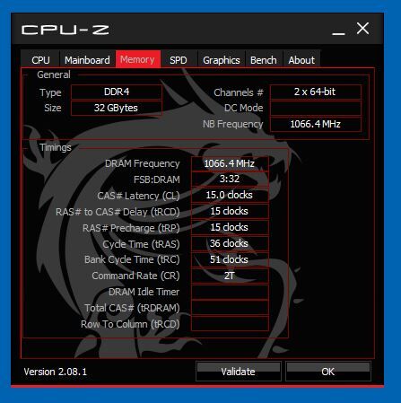

CPU-Zvel kiiratható a chip. -

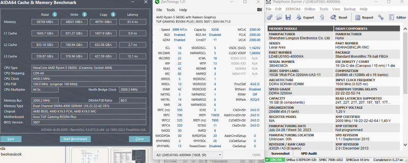

Vettem egy Lexar Ares 4000 C18-as memóriát, hogy 32 giga legyen, 5600G mellé (adatlapom).
Szeretnék többet kihozni belőle, melyik értékeket érdemes itt csökkenteni?

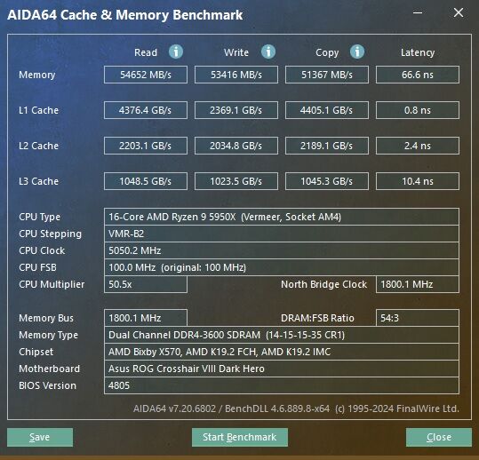

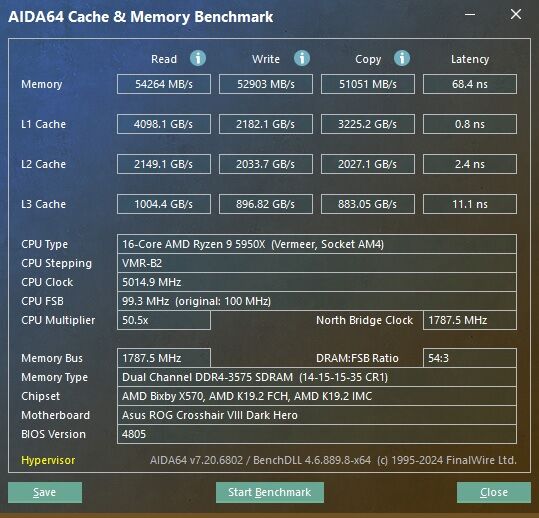

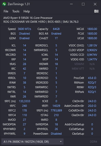

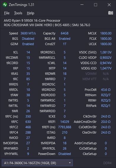

R̲e̲m̲
fudi2002 #64539 üzenetére
Egy minimális r/w-ot hozott még, gondolom időzítésben már csak órajellel lehetne faragni, viszont 3733-on az istenért nem indul el még 1,5V-on se. (cl16-on is próbáltam) xmp 1.45ön megy most.
Kicsit irigylem azokat az embereket, akik ennyire értik, hogy melyik timing/subtiming mivel van összefüggésben/mennyi a reális érték.
minden esetre köszönöm
tRFC-ken van értelme még faragni? (bár ahogy néztem, ez már nagyon az alja) -
R̲e̲m̲
Bocsánat a dupe miatt, lejárt a szerk. idő
hátha ez segít valamit
R̲e̲m̲
hát sokat nem hozott... továbbra is gyászos
R̲e̲m̲
68ns csak nekem tűnik soknak? szerintem itt valami nem kerek...
előre is köszi!
semmi oc, a ram megy csak xmp-n (F4-3600C14Q-64GTZN) -

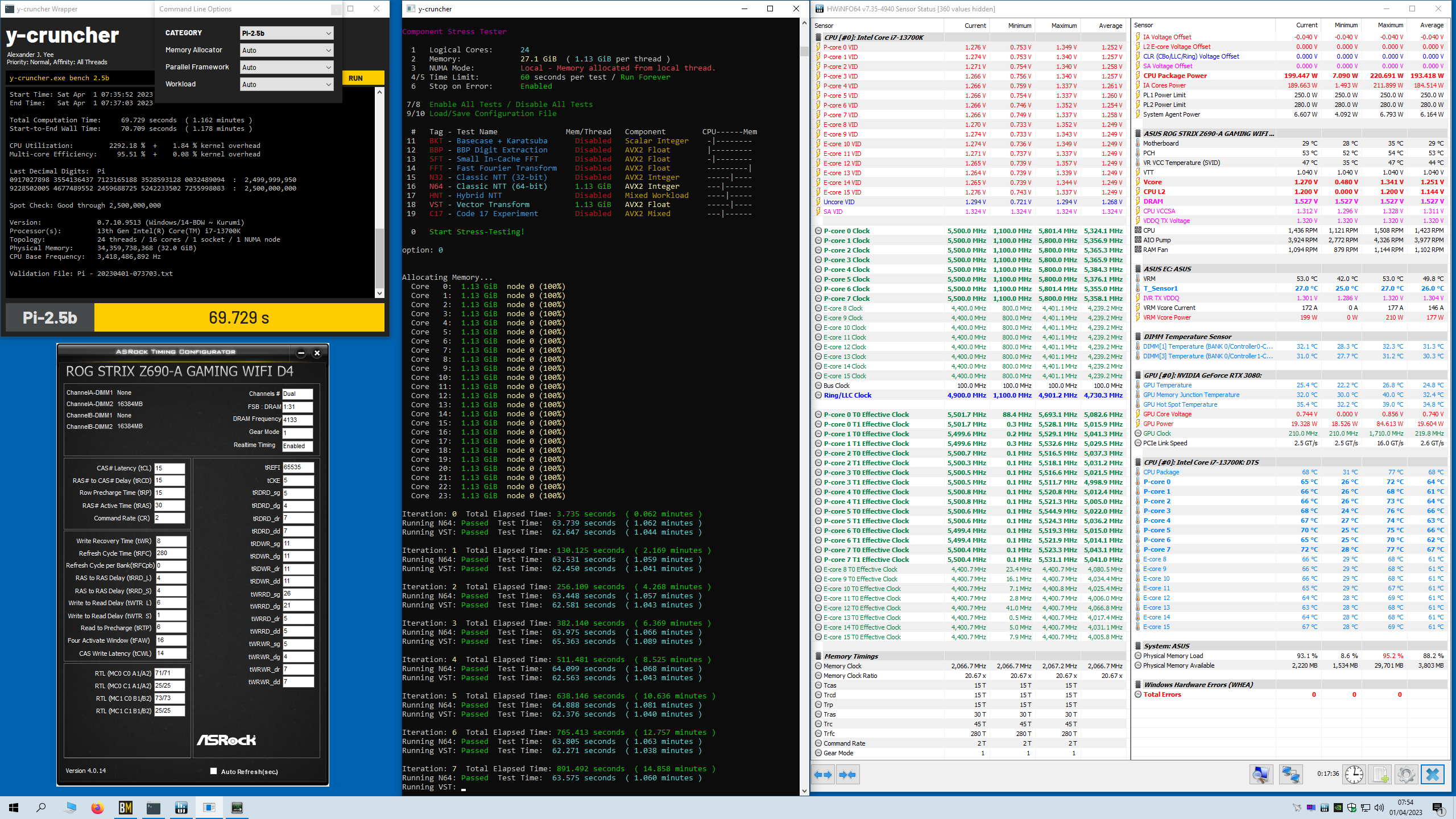

Sajnos az én képeim is kesze kuszák, nem gondoltam hogy valaha előkeresem.Y Cruncher jól skálázódik, látszik a DDR5 előny. CPU frekivel is növekszik.

Az a gond, hogy magam sem tudom követni melyik érték számít jónak, mert Y pi mérésből is van jópár, ráadásul ram beállítás, cpuoc és típus, gondolom még a win verzió és energiaséma is beleszólhat. Na így hasonlítsa az ember bárkihez is...

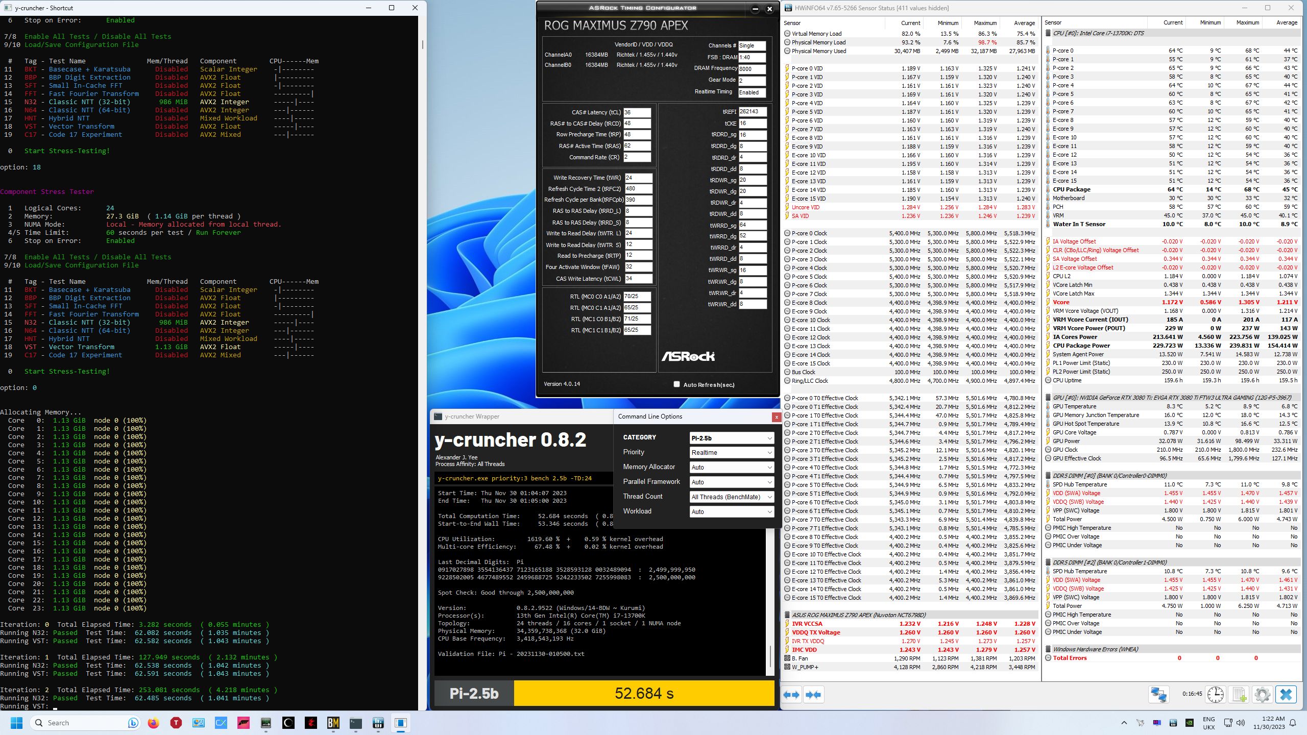

Ma elkezdtem építeni a DDR4-es gépem, új terveim vannak
Meg lesz a 4300c15 15 15

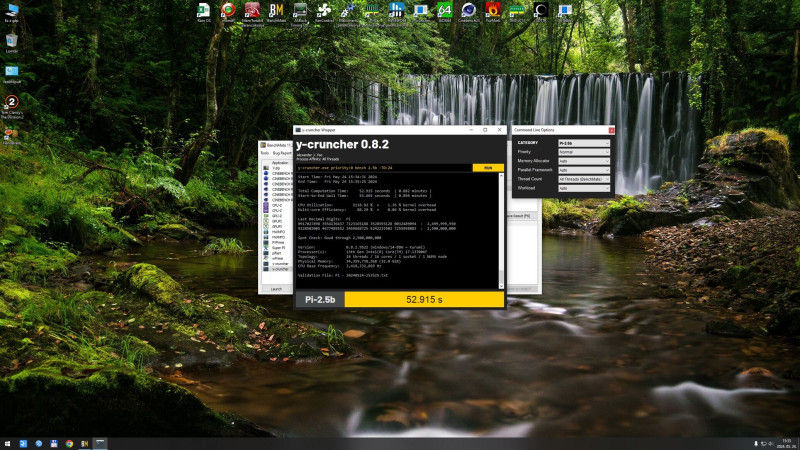

Akartam keresni a 13700k-ról DDR5 mérést, de régi verziósak vannak, amelyek még nem adtak eredményt.
Fair-t nem tudok, mert csak 8000-es van, és az a vst-t meg is nyomja.
Másik, hogy én 5300mhz-en használom a 13700k-t, így meg kevesebb.
Sajnos 55x 44x 48x mérésem nincs. Az látszik, hogy jó értékeket produkál a mérésed.
Itt az aida-t vizuális megjelenítésre használtam, nem lényeges.

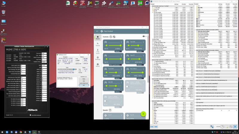

53 42 45-ön futott @8000mt/sEz csakis 2x16Gb-on hasonlítható, a 2x24 teljesen másként alakul.
Van aki a 48Gb-ot 30Gb fogással teszteli, hatalmas összeveszés lett belőle sajnos egy fórumon.
Szóval itt is igaz az almát almával. 2x16-ot nem szabad 2x24-gyel hasonlítani, cpu freki is azonosnak kell hogy legyen.Szerk.:

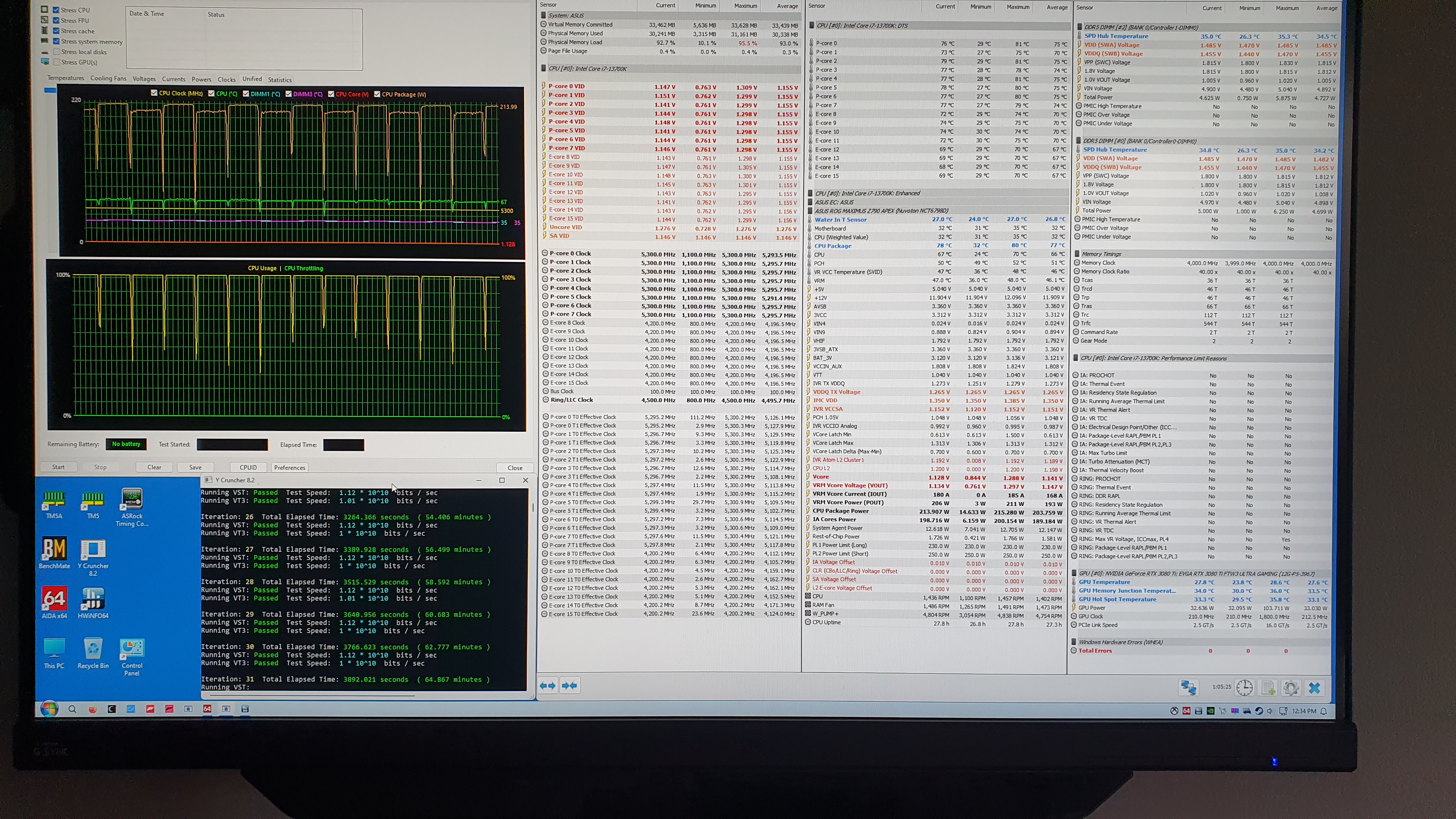

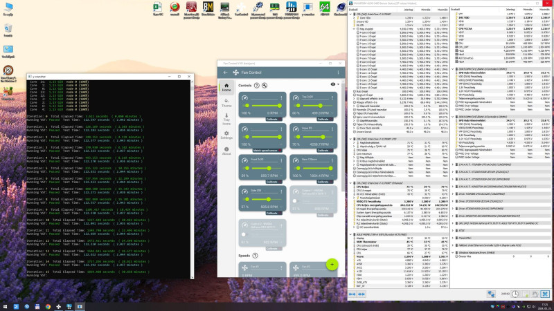

De. Maxi gázzal tekert a 140mm-es 1600rpm-en.
Közel vannak, és Dimm.2 is van. -
fudi2002 #64513 üzenetére
Valóban beesett, de nem kell vele foglalkoznod sztem.
Többi stabil érték. Bármit csinálhatott a háttérben akkor.
Akkor van gond, ha durván elmászik.
Most 1.00-1.01 b/s közt ugrál, nem látjuk a többi értéket.
Ha látnánk, vhol 1.015 körül lenne, abból gondolom kerekít.

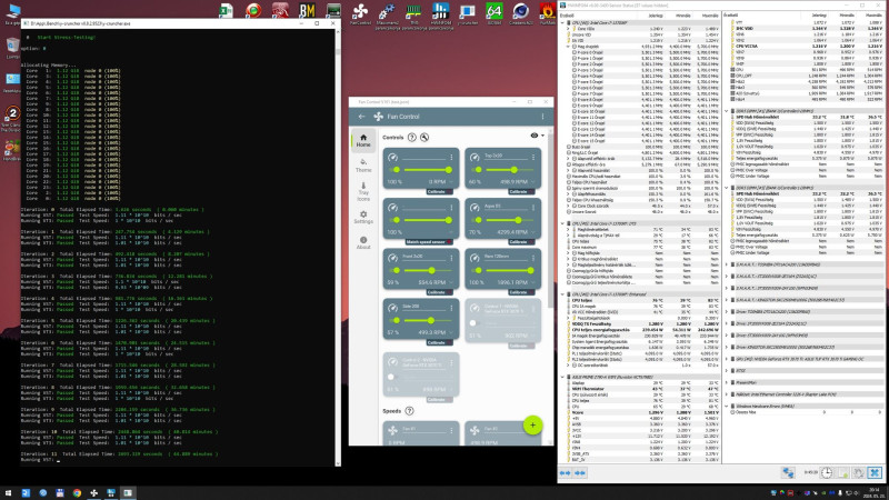

Annyira terhel, hogy fotózni is alig lehet.
Legalábbis menteni futás közben.A kölcsön kit-et teszteltem, 48-49°C-on futott a TM5, 131071 nem okozott zavart.
Majd a tulaj vizezi, akkor mehet a max is.
Elvileg arra okítottak, hogy igazán stabil akkor, ha bírja 60°C-on is.
Difi nem lehet 15°C-nál több.47-48° az átlag. Teszt vége, visszahűlt. A min max meg bugos ahogy szokott, avg a lényeg.
