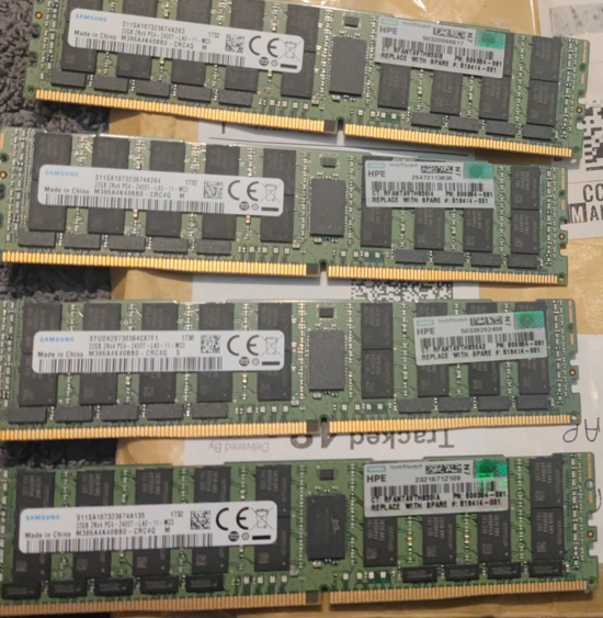

Na akkor kis Haswell/Broadwell x99 mélyvíz.
A lockos xeonok sajnos csak úgy kezelik ami a maximum azaz 1866 a low end prociknál 2133 haswellnél és 2400 a broadwellnél. Az unlocked egyutas xeonokon lehet csak állítani ezeken felül. 2666 és 3200 vagy más csak unlocked xeonnal/i7-el fog menni.Az IMC ezekben ha jól emlékszem 12 rank-ot kezel csatornánként azaz quad rank modulokból 3db mehet egy csatornára az 12 ramslotnyi quad rank modul.
Totál max ahogy tudom az 128gb-os modulokból a 12 és az az 1.5Tb egy procira vetítve. (bár lehet 256gb-os is van, nem néztem utána)
Egy nagyobb szerverlapon procinként van 12 slot. Értelem szerűen ez lehet akár 4 proci is, a nagyobb 8 utas szerver más platform annak ellenére hogy ugyan az a socket kissé más a bekötése.
Ez nem egy asztali platform, tényleg ennyit kezel. Kína lapba én még a ddr3-as jingsha x99-esbe raktam 8x16Gb 1866-os modult azt szépen vitte 2686v3-assal.Az utód 2066 már kissé limitált azaz ott az unlocked prociknál az ECC REG ramok csak a korai i7-i9-eseknél működtek azaz a 7xxx széránál, a skylake refreshnél és továbbiaknál tiltva volt. Nálam még a régi 7980xe megy 18 mag 4.5ghz all core húzva, 8x16gb ECC REG 3200@4000mhz-en 100Gb+/s írás olvasást tud. De sajnos az IMC nem képes ha bele döglik se 4000-4200 felett működni, persze így sem rossz de sokkal jobb lenne mondjuk 5000mhz 4 csatornával.

Ebbe szánom, (úton van):
Thaiphoon-nal kiolvastatom. Az rejtélyes még számomra, hogy a CPU adatlapján olvasható
...76,8GBps-os sebesség hogyan-mivel érhető el, mikor a az elméletileg a CPU maximális frekijén, négy-csatornásan, tud 53...MBps-t(53GBps: winsat mem-el mérve) a RAM.
Igaz ugyan, hogy a legjobb 15-ös időzítés helyett 17-en megy, de hasonló frekvencián, más RAM-nál az az 1 érték 1-2-ezer MBps-t hozott, tehát ha emelt feszültségen esetleg menne a 2400MHz-en 17 helyett 15-ön, akkor sem várható 55000MBps körüli értéknél sokkal jobb. Ez még mindig 50%-kal elmarad az INTEL adatlapos értékétől.
Az is érv szokott lenni(jogosan) ezt labor-körülmények között mért érték, de ez az elég jelentős 50% különbség nem indokolható a laborral!Azt mg Ők(
) sugdossák a fülembe, hogyha 1,5TB lehet a legnagyobb kezelt RAM érték és emlékeim szerint 12 a legtöbb RAM-modul amit láttam(tévedhetek), akkor ugyan 32GB-ot adnak meg a kínai alalapgyártók, de a CPU-ba integrált memóriavezérlőnek "titkossassan", de tudnia tudnia kéne kezelni a 64, de akár a 128GB-os DDR4-ECC-s RAM-okat is.
5leteseN #65197 üzenetére
A T az a jedec standard jelölése 17-17-17 időzítésre.
https://en.wikipedia.org/wiki/DDR4_SDRAM#JEDEC_standard_DDR4_module
Ha jól látom 2Rx4 az ritkább, legtöbb 32gb-os modul az inkább 4Rx4-es. Ennek ellenére ez is load reduced mint a nagyobb ramok, ennek hátránya a gyengébb tuning. (bár ez T5810-ben amúgy sem érdekes, x299 platformon ez antituning lenne azaz jó ha 3000-et el tudna érni szerintem)
8db-ot nyugodtan belepakolhatsz, nem terheli le a memória vezérlőt.
2017-es gyártású az egész jó. Többit nem látom rendesen, azaz kellene még élesen a többi rész, ki lehetne olvasni a Die típusát.Az ívelt csati ahogy tudom azért ilyen hogy könnyebben bele lehessen rakni, talán olyan lapok miatt ahol kispórólták a ram lefogató egyik felét.
5leteseN
Harmadik IT-hardver(közeli)-s évtizedemben még nem láttam ilyen "Új-Hullámos" RAM-modulokat(étintkezősor!):
Egyébként az a T mit jelöl a típusnévben?
(PC4-2400T-LA0-11-MC0) Gyanús! -

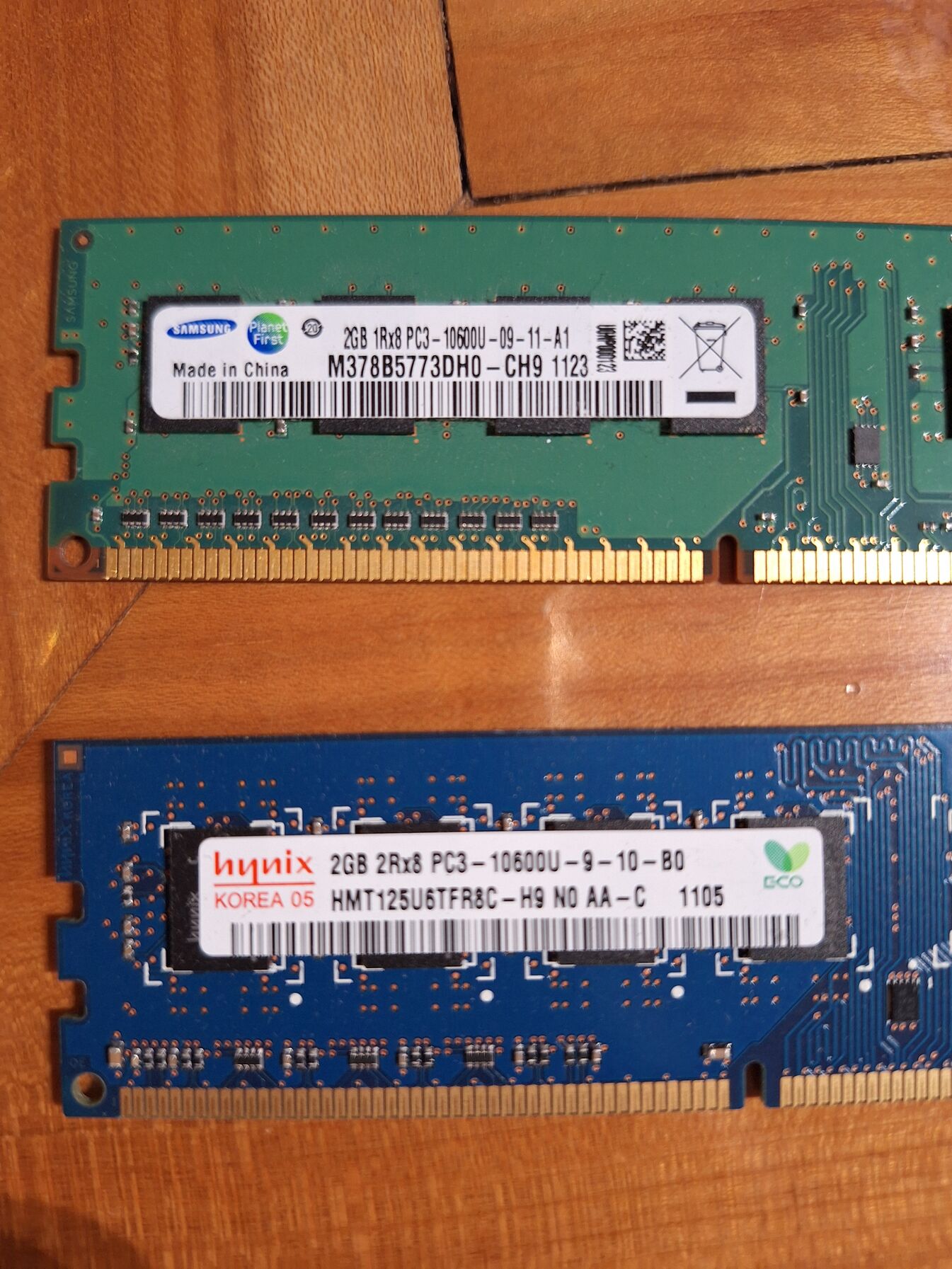

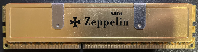

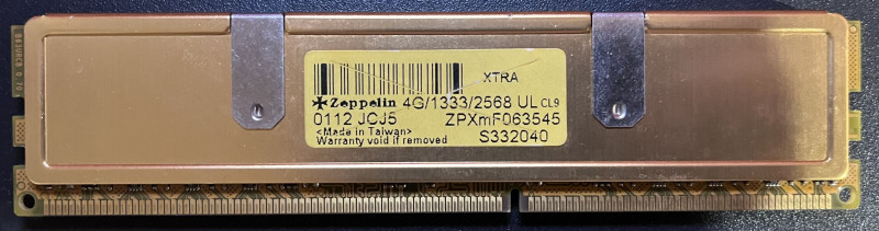

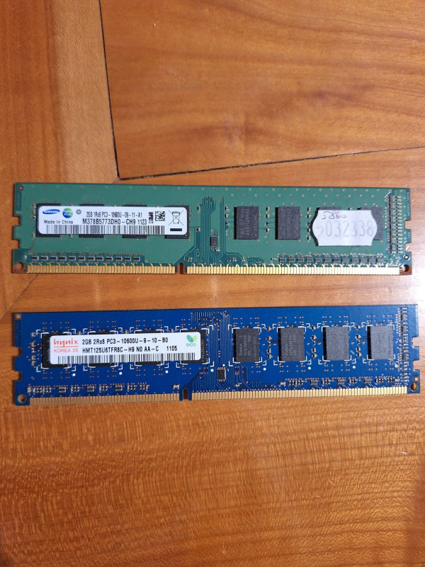

Hisemi DDR3 1600-as ramokról van valami infó? Tuning érdekel elsősorban. Nem találok semmit róluk.
Gondolom hikvision a gyártó ami most már kezd olyan lenni mint a samsung hogy mindent gyárt.
Cégre vettem egyet irodai gépbe de abban nem tudom kitesztelni. -

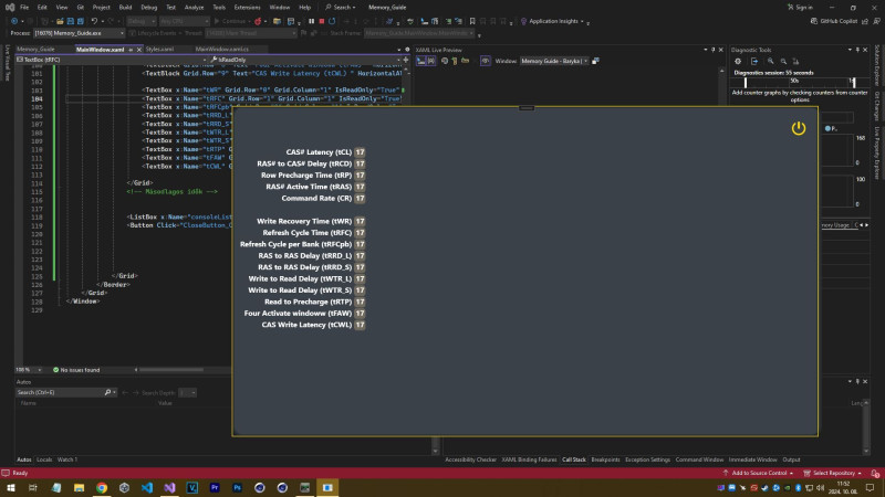

Skacok, mindenki örömére elkezdtem fejleszteni egy memory guide szoftvert... Egyelőre még csak az alapokat építem, a sorrend ugyan az lesz mint a jól ismert Asrock Timing Configuratorban !
Ahogyan a nevéből is adódik, a szoftver lényege az lesz hogy:
1.-Miután megadtad milyen chipsetes alaplappal és memóriával valamint CPU val rendelkezel, kalkulál neked 3 különböző RAM beállítást, amik elméletben stabilan fognak futni a rendszereden.
Lesz egy Laza, Közepes, és egy Extreme beállítás.
Talán lesz benne funkció is, hogy te adod meg milyen feszültségi értékek között szeretnél maradni, és az alapján fog kalkulálni ! De ez a jövő kérdése, elsődlegesen a CÉL az, hogy a program valóban stabil időket ajánljon a felhasználóknak !Elsődlegesen a DDR5 öt próbálom megcélozni vele.
Minden tudást, és ötletet szívesen fogadok a szoftver fejlesztése közben, de utána is !Alapjába véve Intel platformom van csak, illetve tapasztalataim is ide mutatnak, így elsődlegesen az AMD platformmal rendelkezők szoftver nélkül fognak maradni.
De ez idő kérdése, a szoftver azon részét is össze"tákolom
Lesz benne DDR4 B-DIE is, mert azzal szintén tudok itthon tesztelgetni.

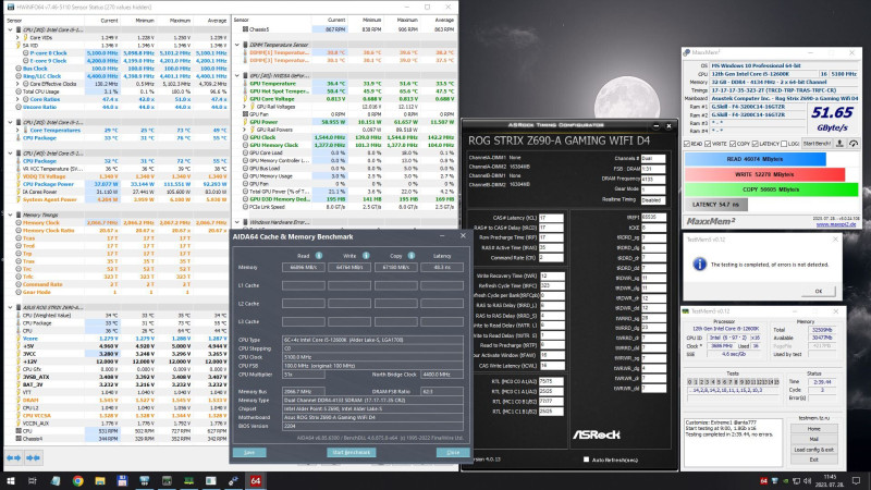

Viszont fontos lenne, hogy elsődlegesen A és M die DDR5 memóriákról fullra kitesztelt Asrock Timingos képeket küldjetek ide be minél többen, vagy privátba nekem.
Szeretnék a kitesztelt képen egy Anta777extremet látni, vagy egy Y-Crunch 8.2 SFT/VT váltót min 30 perc futással.Valamint intenél System Agent, Memória Feszt, és IMC feszt látni, ez alaplapgyártóknál eltér a BIOS-ban de csak a megnevezése !
Ezért egy ehhez hasonló HWINFO-s képet kérek, és ha lehet egy rövid leírást róla.
Köszönöm
Szóval ez a példa kép:Legyen rajta Asrock Timing Configurator, vagy Zen timing.
HWInfo minden fentebb felsorolt információkkal minimum !
Igazából minél többet tudunk a ramról, és annak beállításáról annál jobb !
Fontos, hogy OC-zott rambeállítás legyen, és tudjuk róla hogy milyen DIE van a memórián ! -

davidkiss90
Ma szerváltam ezt a ramot. Életemben nem hallottam még erről a márkáról, de a színe/neve/logo-ja nagyon megtetszett, szóval lenyúltam asszony öccsétől munkadíjba.
Használni nem fogom, beteszem a vitrinbe dísznek.

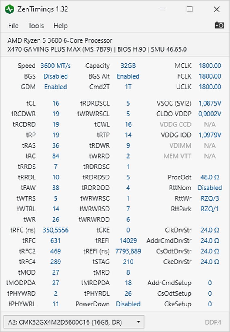

Üdv,
Egy ASRock b450 pro 4 alaplaban van 4 db 8 GB-os memória (2 db szettet vettem teljesen egyformák).Valami miatt időről időre elfelejti betölteni az xmp 2.0 profit és 3000 helyett 2400-on megy. A proci egy R5 5600.
Mi lehet az oka? Időről időre ránézek van amikor hetekig megy 3000-en aztán meg visszaall.
Az összefoglalót utóbb olvasva (elnézést
) gondolom az a baj hogy 4*8 van 2*16 helyett.
Mem vezérlő nem bírja és még a procit is szivatom hogy cserébe lassabb legyen.De ez van anno 2x8 al kezdtem és amikor le ment az ára egyszerűbb volt vennie még 2*8 at mint eladni a régit és új 2*16-ot venni...

hermandani #65120 üzenetére
Ezek DDR3-as szerver RAM-ok, 2Gb-osak.
A HA-n ezek alapján már meg tudod nézni, hogy mennyiért árulják a PC3-10600U jelölésű RAM-okat.Esetleg az eBay-en is rá tudsz nézni az árakra.
hermandani
[kép] Valaki meg tudná mindani, hogy ezek milyen ramok?
Meg szeretném hirdetni itt at oldalon, de nem tudom melyik kategóriába tegyem.
Illetve kb mennyit érhetnek?
Köszönöm!

FunPro
FunPro #65090 üzenetére
Megpróbáltam a lehető legegyszerűbb megoldást, de már ez sem tetszett a gépnek.
Gigabyte z790-es lap, i7-12700k.
Beállítottam az alaplaba táplált 6000-es samsung profilt, 22 perc után 2 hibát is dobott a testmem. A ramban levő 5600-as xmp-vel hiba nélkül lefutott a teszt.
Simán elképzelhető, hogy rossz az alaplapi 6000-es profil (bár belekötni nem tudok), de az is lehet, hogy a 12700k már nem szereti a 6000-et. A neten azt olvasom, hogy valaki ugyan használja ezt a procit 6000 cl 30-al, de azt soha nem írják le, hogy a procin húztak-e valamit.
