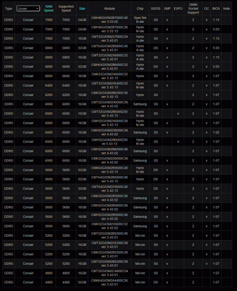

Tudnátok nekem segíteni?! Adott egy 2x16GB RAM páros.
Link: https://www.corsair.com/us/en/p/memory/cmk32gx5m2d6000z36/vengeance-32gb-2x16gb-ddr5-dram-6000mt-s-c36-amd-expo-memory-kit-cmk32gx5m2d6000z36
Jól gondolom, hogy ez nem jó az én inteles B760M PRO RS lapomba?
Link: https://www.asrock.com/mb/Intel/B760M%20Pro%20RS/#MemoryRPL
Hihetetlen mennyi féle variánsa van..... Ez a Z36 éppen nincsen a támogatott listában.
Alzán lett véve, de nem is látom sehol feltüntetve ott a webshopba ezt a Z36 végű pontos azonosítót.
Akkor honnan is tudja az ember, hogy pontosan melyik variánsát veszi?!
Köszi a segítséget! -
