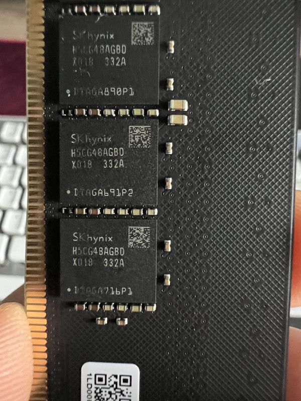

rammon visszafogja adni a die tipusát? (A jelenleginék SK Hynix-et ír és kész)
A szerver ram vagy E vagy R lesz adatlap szerint [link]
Az adatlapról jól látszik milyen értékekkel bír az A, B, E és R die
(A a legrosszabb) -

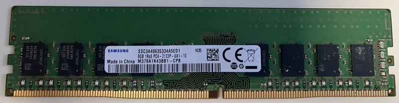

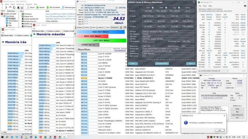

Aprósólyom
Hátha érdekes lesz a jövőben valakinek.
1db random Samsung OEM 8GB 2133-as B-Die overclock eredmény
Pár infó/eredmény a képről: (hogy kereshető legyen a fórumban)
Samsung M378A1K43BB1-CPB (8GB 1Rx8 PC4-2133P-UA1-10)
(De létezik RAMAXEL márkanév alatt is olcsó 2133-as OEM B-Die)
Asus TUF B550M-Plus
Ryzen 5 5600X @ 4750MHz8GB Samsung OEM B-Die @ 3333MT/s CL16-17-17-21-1T(GDM)
Ez a modul tud 3466MT/s-t is, viszont akkor az abszolút latency-ben vesztettem volna ~2-3%-t időzítésben. A legjobb sebesség/latency kombót inkább 3333MT/s-on hozta.AIDA v6.92.6600: 25487 / 25278 / 23255MB/s, 61,9ns
MaxxMEM v3.0.24.109: 38477 / 25287 / 39816MB/s, 68,3ns, 34,53GB/sModul:
Eredmények:
