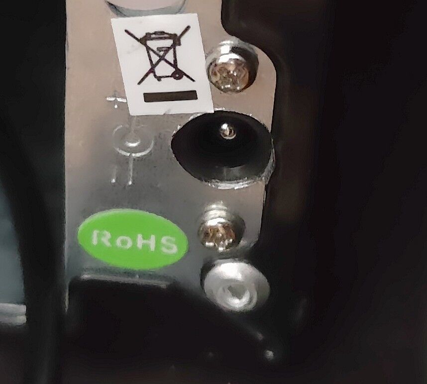

Két verzió van, (leglaábbis én ennyivel találkoztam) a két pici csavaros, meg az alátétes- anyás. A kisebb tlejesítményűek (120W-ig) 2.1-es középső tüskével jönnek, a nagyobbak 2.5-össel.
2.5-ös közép + anyás megoldás:
2.1-es közép + csavaros megoldás:
Ha a ház gyengébb tápegységre lett tervezve, de erősebb picopsu-t választasz, aminek anyás a bemenete, lehet kell egy picit fúrni a házon. (ebből már ki lett véve a 160W-os pico psu, és visszakapta a sahát 85W-os paneltápját)

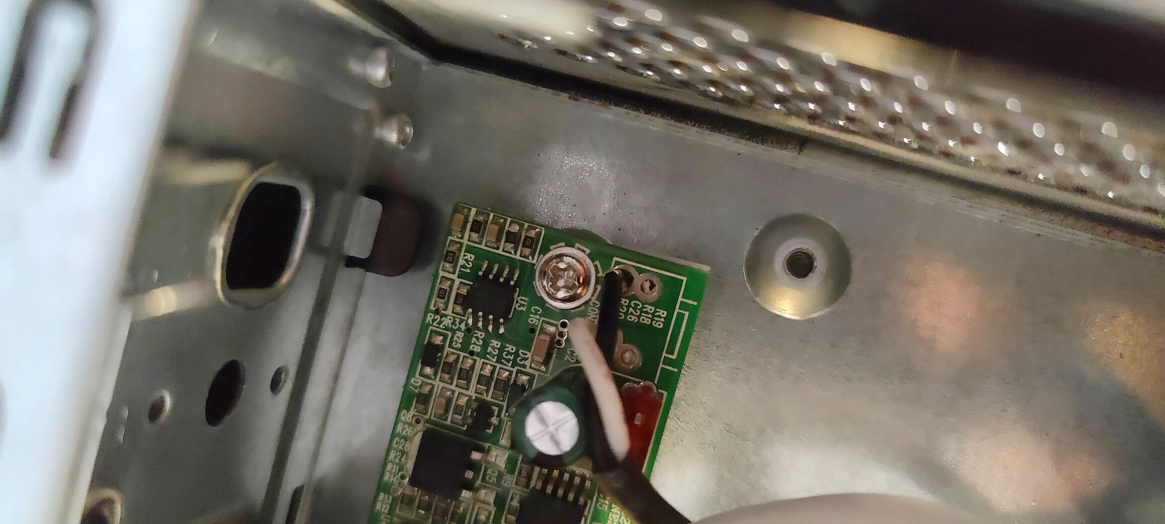

Píneltápnál nem kell külön test, amit látni fogsz, hiszen a bemenetet rácsavarozod a házra, paneltápnál meg a lefogasó csavarokkal testeled a cuccot, pont úgy, ahogy az alaplapot is.

A pico vagy épp a panel tápok esetében amire figyelni kell hogy a 12V-os ágon meglegyen a teljesítmény, nehogy leoldjon a proci miatt, meg persze hogy eleve legyen rajta procihoz való 4 pin táp, mert a kisebb teljesítményűek közül nem mindegyiken van.
Mondjuk lehet hogy a melegedést is azért tapasztalod, mert a téglatápod csak 60W-ot tud leadni, a rendszer meg csúcs pillanatok-percekben 65-70-et kér és valamilyen alkatrész számára már üzemállapoton kívül kell járnia?
Megadod annak is a típusát?Hasonlót mint amit kolléga árul, kapni a Hestore elektronikai boltban (bocsi hogy rontom az üzleted, de Te téglával együtt hirdeted
)A DC aljzat rögzítéséhez aminél menetet látsz elvileg ellenanya-t szoktak adni, mert az elég fura lenne hogy bedugot a pico-t az alaplapba, aztán meg elkezded tekergetni a DC fejet, ami által az egész vezetékezése felcsavarodik esetleg megtörik.
A téglatápod 12V-ot állít elő, ebben a felhasználási környezetben már valójában nincs megkülönböztetve 3 szálra mint a 230 esetében, mert nincs műszaki sem életvédelmi kockázat.
Simán 12V és GND a két érintkeződ.
Azért van a DC aljzatod fémből, hogy a külső részen keresztül az anya alatt megkapja a GND-t az egész fém gépházad, ezáltal kerül egyenpotenciálra. -

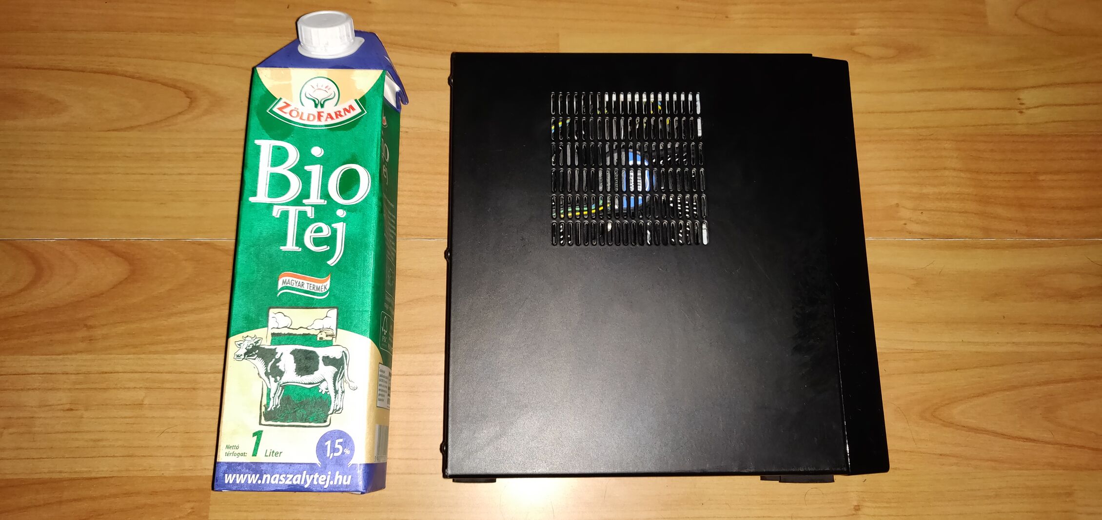

A proci nem is de a paneltáp melegszik piszkosul. A ház egyik alsó sarkán ahol a legjobban hevül már konkrétan lepattogott a festék ezért is akarok újat. Ha már beleölök még 25-öt ebbe akkor legalább legyen jó vagy marad ez megvárom míg megdöglik és jöhet egy új STX rendszer.
AxBattler
AM1-be max. 25W TDP-s APU-k mennek... ezekhez nem kell különösebb szellőzőrács.
Helyedben vennék egy Inter-tech A80(S)-t, aztán vígan használnám a hozzá adott 60W-os táppal, meg beleraknék 2db 60x60x10-es ventit. Ennyi. Tudom, az már 25k+ HUF...Vagy apróról kukázz össze egy normális ITX házat + picoPSU-t, aztán bódottá'... bár az is 25k HUF fölött van... ráadásul egy topiktag hirdeti... ajjaj.
Szóval speciális igényekhez jó és olcsó vas ritkán szokott összejönni.

Kicsit körüljártam a dolgot. A 1350-nél az a baj, hogy nálam középen van a proci, a hűtő 8x8 cm ezért egyik rekesz sem maradna épen ha szeletelni kezdenék. A 1340 lenne legjobb méretben de ott mindenképpen belelóg a tálca. A 1360-nál nem kellene egyáltalán vagdosni, szóval ez akár is jó lehet csak kicsit nagyobb az eredeti elképzelésnél. Meg azon is gondolkodtam, hogy nem is rögzítem az SSD-t csak berakom valahova a házba aztán kész.
