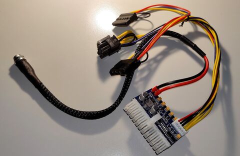

A kábelhossz kiadja. Igazából vágni sem lenne muszáj, csak simán a másik sata tápcsati elé iktatom és kész. Így gyakorlatilag csonkolás helyett upgrade-elek.![;]](//cdn.rios.hu/dl/s/v1.gif)
Itt a szigetelő és a réz átmérője ami kérdéses, de mivel filléres így ennyi kockázat belefér.90 vagy 180, ezt még nem tudom
(tippre 90) -

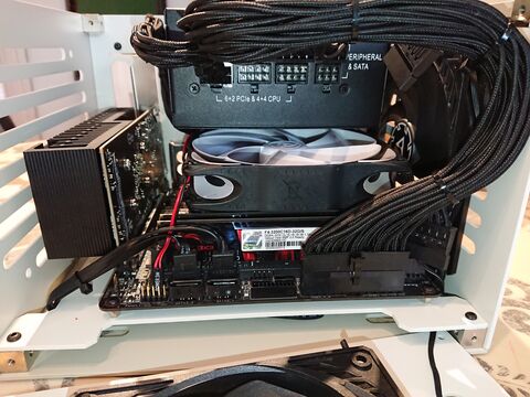

a 2 slot meg aftermarket coolerrel is necces, en valami kompatibilis halott karirol operalnam le a hutest vagy aftermarket cooler + kulso ventik ha a kinezet nem szamit .
hszilard666

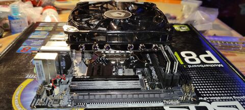

Van valakinek tapasztalata a videókártya deshroudolásban?
Van egy GTX 770 phantomom amit szeretnék belepaszírozni egy Silverstone ML08ba. A kártya 2.5 slotos, de a ház csak 2 slotig fogad. A legolcsóbb megoldást keresem hogy belemenjen, gondolkodom a deshroudon, de akkor meg ventit kéne heggesztenem rá és azért nem férne be
Új VGA-t nem szeretnék a jelenlegi piaci viszonyok miatt, de kéne valami megoldás
Másik. Nincs valakinél elfekvőben valami ratyi low profile cooler a fővárosban? Venti sem kell rá csak a 1155 ös lefogató, ventit tudok rá tenni. Nem ingyen kérem ofc.

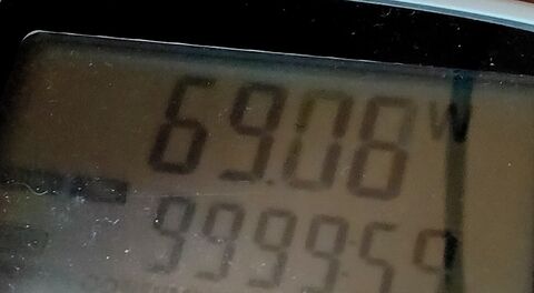

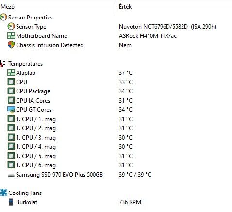

Szerintem a 10W gyári értéket ott a peak-re értik.
És abban az idle állapotban ahol nálad 16,4-et mérsz ott az kb 3-4-et.
De ez csak tipp az Odroid H2+ alapján, amiben az integrált celeron J4115-el mértek idle-ben falból 4W-okat a teljes rendszerre, persze nvme-vel.
Mondjuk az full cpunál már 14W-ot kér.

duo: egy sima 1-2mm-es, de nagyobb felületű alu lappal és egy kétoldalas ragasztóval próbálkoznék, a hatás hasonló lesz.
sati: veszel egy ilyen kábelt, levagdosod a vezetéket, és szépen sarugod, szigeteled. Szerintem a leggyorsabb megoldás, és még ki is néz valahogy.
Érdekes ez a 11W-os kérdés, az egyik kisgépemben egy kontron itx lap van egy integrált i7-tel, 8GB rammal, egy 240-es SSD-vel, a komplett gép és a tápegység eszik 16W-ot működés közben, szóval ehhez épest nem kevés az a nagyon integrált valami a 10W-jával...

Van olyan sata késes csatlakozó, amit a vezeték szigetelésre lehet rányomni. Azt kell ellenőrizni, hogy a meglevő réz és a szigetelő átmérője alkalmas legyen a csatlakozóhoz! : pl.:[link] [link]
Szerintem méricskével együtt, megállapítani hogy hova essenek a csatlakozók kb.: 10perc házilag rárakni. Persze oda kell figyelni a színekre, a csatlakozó orientációra. A többi, felesleges vezetéket le tudod vágni a korbácsról.
Centizd le hogy kiadja-e a gyári kábel hossz, illetve megfelel-e a 90°-os csatlakozó, mert ezen áll vagy bukik, hogy meg tudod-e csinálni magadnak a csatlakozó(k) árából.

Lehet én értem félre, de a "mindössze 2db sata tápkábel lóg" alatt azt érted hogy a CPU tápcsatija sem kell? Mit bánt az téged ha egyébként térfogatilag elfér? Nem akar Ő semmi rosszat...de eskü.
Gondolom nem akarod megkockáztatni molex to sata, loose your data-t, de ha csak nem a 2,7 liter gaming pc-re hajtasz nem tudom elképzelni hogy ne férne el.

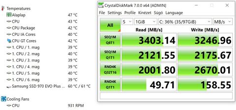

Egy ilyen tesztet találtam, ha jól értelmezem akkor nekik open bench van, viszont szerintem felül van a M.2, tehát felfelé el tud áramolni a hő: [link]
Véleményem szerint az már jó hogyha a hátlaphoz hozzá tud érni a thermal pad, át tudja adni a hőt, viszont az hogy a túloldalt SATA SSD-k vannak meg is öli a koncepciót. Meg ez a hátlapod eléggé vastag, megint nem optimális a termodinamika szempontjából.
Még azt lehetne hogy ahol be lehet juttatni levegőt, tehát a csatlakozóknál lévő kivágások, valahogy odapaszírozni egy slim ventit...a túlnyomás már lehet kitudja pumpálni a meleget.Én most egy PM981a-t 1TB-t tesztelgetek rendszer meghajtóként. Ezt ugye laposokba szánták, ahol a laptop alja tulképpen egy eléggé vékony nagy felületű alu lap, ehhez le tudja adni a hőt.
Nekem most az x299 PRO gépem alaplapjához tartozó vastag (5 mm) heatsinkek vannak rajta és ha nem küldöm rá közvetlen a 14-es phanteks ventit 700 rpm-en, akkor terheléses teszt alatt a 2-es szenzor felmegy 65+ fokra. 70-nél már ugye throttling van.
Ha ott van mellette a venti, hiába nem bordázott ez a heatsink, mégis 55 alatt marad. -

itt látszik h. eleg szukos a hely. meglejet h egy hővezető pad, mar hozza is erne az alaplapi talcahoz.
ez meg az alaplapi tálca másik oldala.

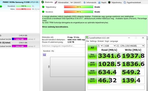

Nekem Samu PM981 1TB (MZVLB1T00) megy Giga B450I Aurus Pro-ban az F5-ös biosszal (az se mai
). Nálam a proci meg a vga között van, a gyári borda alatt, így marad 60 fok alatt terhelve (játszva, töltögetve). Hogy ez most az alaplap hátoldala felől mennyire melegedne fel azt nem tudom. Esetleg ha a házad azon oldala szellős akkor biztos nem lenne gond. -

sziasztok! lehet nem jó topik de itt azert értetek hozzá. samsung 980evot (nvme m.2) vennék. 2 terásat. nagy adatmozgatas nem lenne rajta. lenne rajta két oprendszer és letöltések. valamennyi. de nem számottevő. asrock fatality b450itx-vel kompatibilis? márhogy az emlitett ssd nemcsak az 550-es lapokkal megy?
továbbá, az hogy alaplap alatt lenne, szűk helyen. borda nem fér el rajta max egy extra thermalpad. mi a véleményetek? -

Létezik olyan picoPSU kábel, aminek az egyik vége a képen is látható fehér csatlakozó, a másik pedig 2db SATA tápkábel?

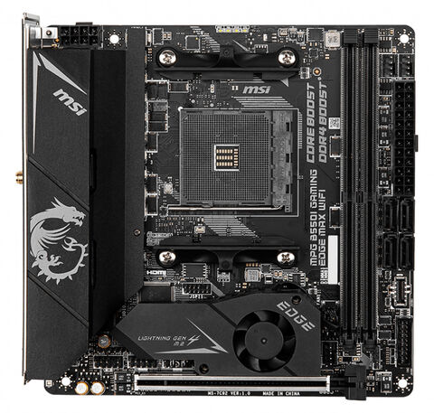

Nade az ITX nem csak számítási kapacitásra kiegyezett téma, sőt, még csak nem is minimális méret, hanem valakinek valamilyen jellegű önkifejezése, esetleg ízlése, hobbija, szobadísze, ez meg elsősorban nem pénzkérdés. Az ITX tulajok 99.9%-a sose venne ITX méretű gépet, amenyiben ez az eldöntendő kérdés csak a számítási kapacitásra redukálódna, nyilván nem éri meg, egy ormális ház az ATX-es megfelelőjének minimum a duplája, sok esetben triplája is lehet, és az csak egy tétel. De ahogy egy rolex is drágább a casonál, egy iphone is drágább egy umidiginél, egy bugatti is drágább egy bmw-nél, holott a fő funkciójukat tekintve minden kategóriából az olcsóbbak is használhatóak ugyanarra a funkcióra, és mégs rengetegen megveszik azt, ami többe kerül.
Én is elférnék simán itt két ATX házban, könnyebb lenne szerelni, nem kellene legózni, milyen ram megy a hűtő alá, milyen hűtő megy a fedlap alá, töredék áron lett volna ház, lap, hűtő is, akár még ehettem volna erősebb konfigot is atx méretben, mégis ezt választottam, mert évente 2-3x, jellemzően karácsony környékén annyra jót elszórakozok a szerelgetéssel, hogy ez nekem megér ennyit, pontosabban nem is tudom, megér-e, mert nem néztem sima házat- sima lapot évek óta, nem számolok velük.
Nyilván egyvalami számít neked, a rá szánható keretből a legjobbat kihozni, de ez már egy másik kérdés szerintem, a itx vnalon akarsz maradni, akkor egy itx házat- lapot mindig egy itx laphoz nézz.. -
PROTRON
Én a drágaság fogalmát általában nem az adott eszközhöz kötöm, hanem a munkafeladathoz.
pl.: light gamingre(pl CS:GO élvezhetően) alkalmas gépet nyilván drágább ITX-ből összerakni mint ATX-ből.
Aztán ahogy szűkül a mozgástér a konkrét további, főként fizikai paraméterek miatt, változik a viszonyítási konkurencia.
De van egy már elfogadható befoglaló méret kategória, elfogadható hanggal, fogyasztással. Na most az ezen belüli halmazban az ITX az árát tekintve feljebb fog pozícionálódni, holott az eredetileg meghatározott számítási kapacitás nem változott. -
