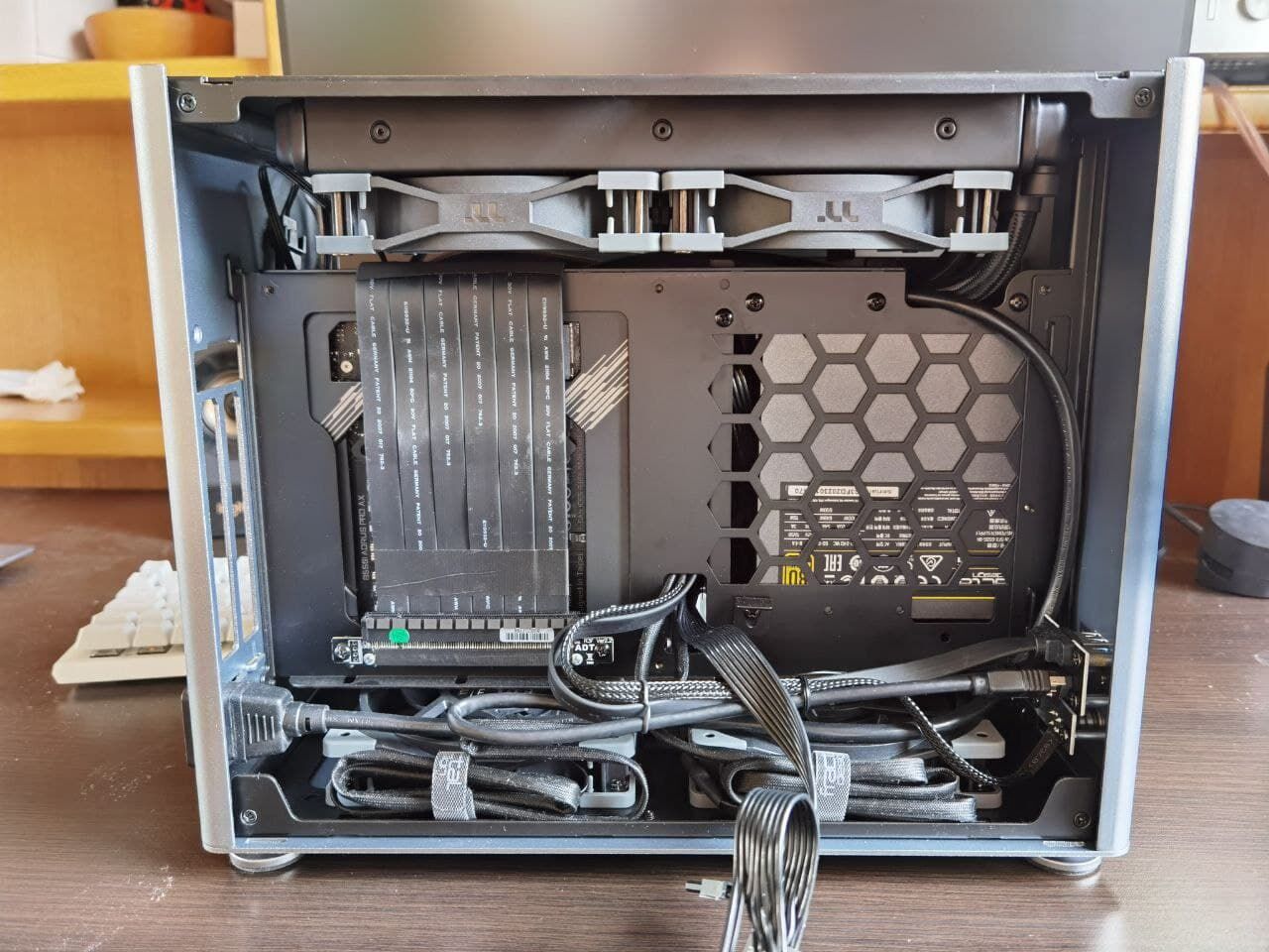

Hopp: aprón egy DAN A4-SFX V4.1, jutányos áron!

Az a 336W is teljesen okés, de külső kocka tápból nincs túl erős felhozatal. Az aprón lévő 220W-os dell jól hangzik, vagy egy LED tápegység is okés.
Még az 200W okés is, de a 120-as külső tápot kicsit keveslem. Pedig biztos elég lenne, de én jobb szeretek egy kicsit ebben túl tervezni.

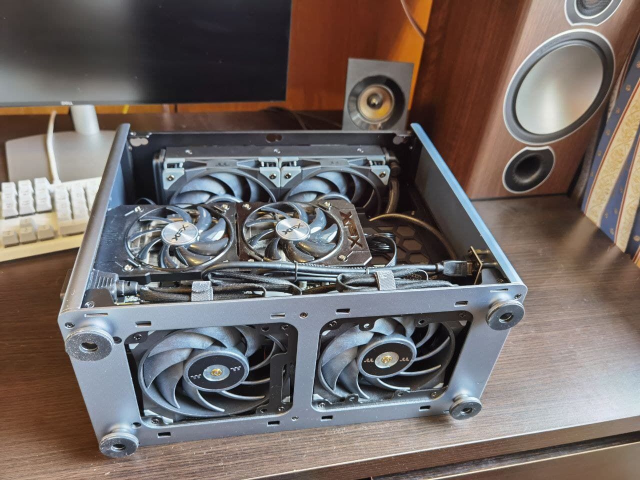

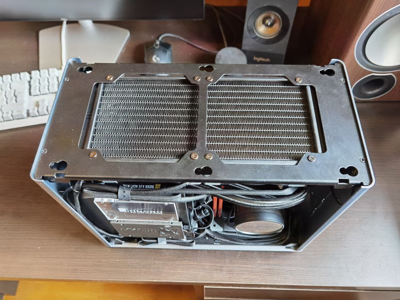

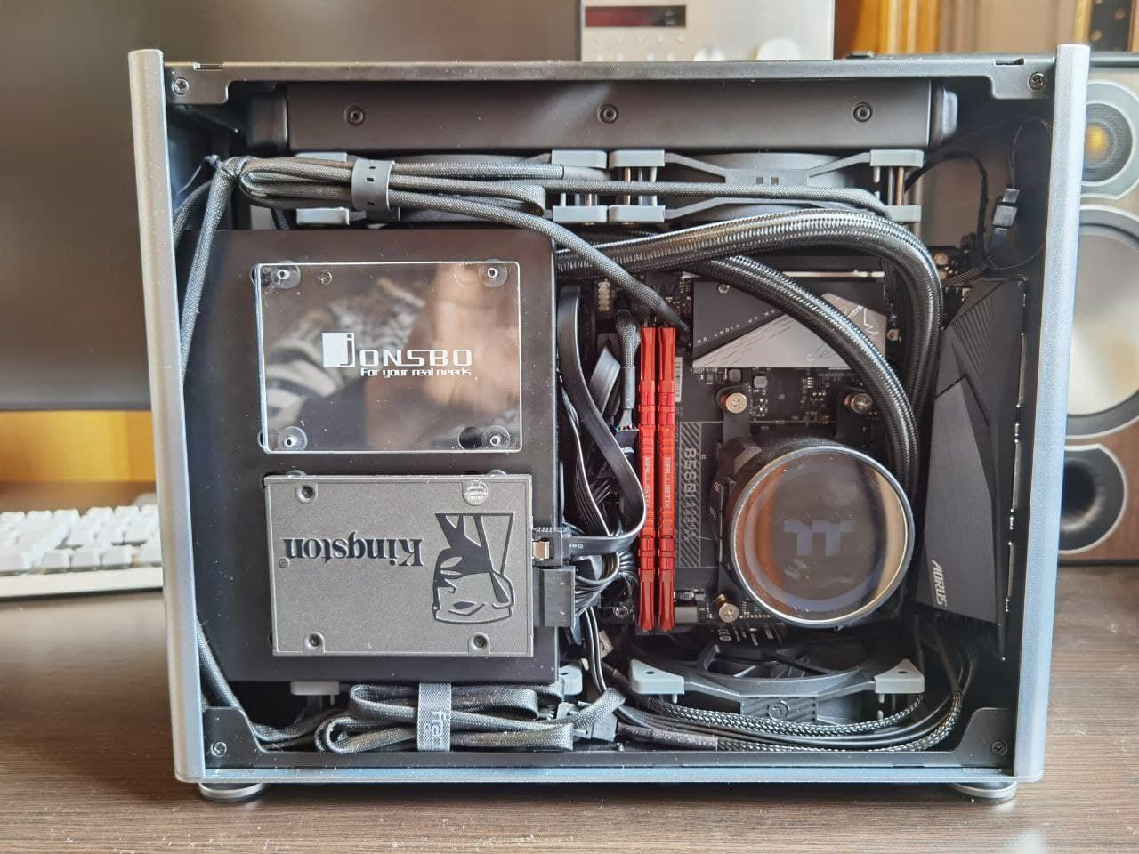

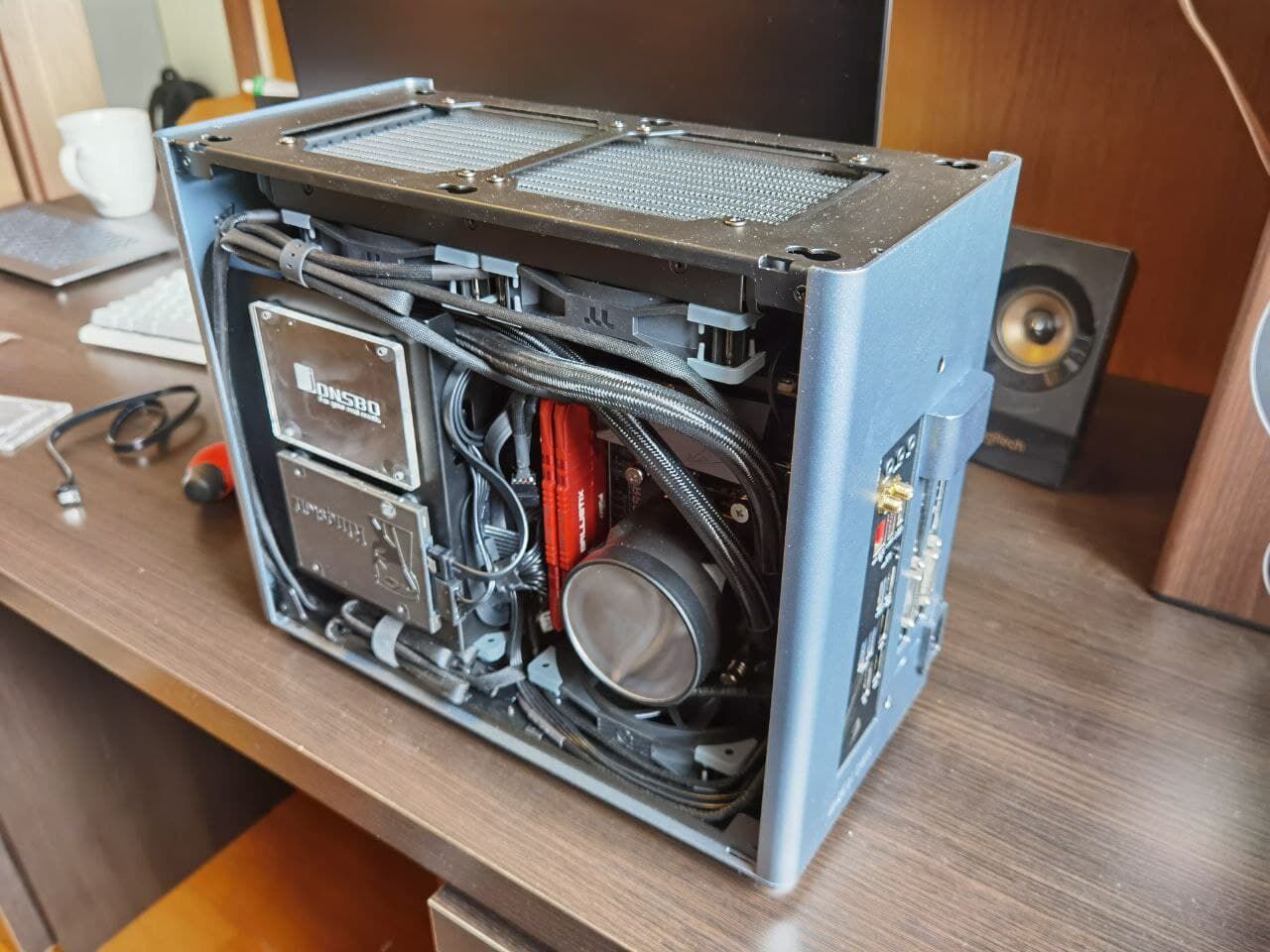

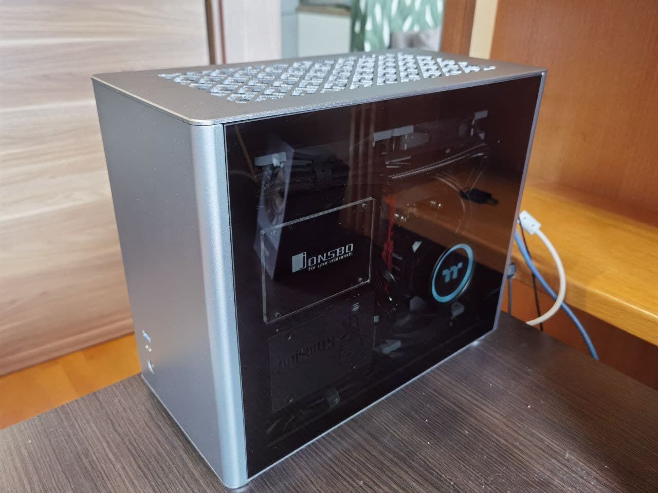

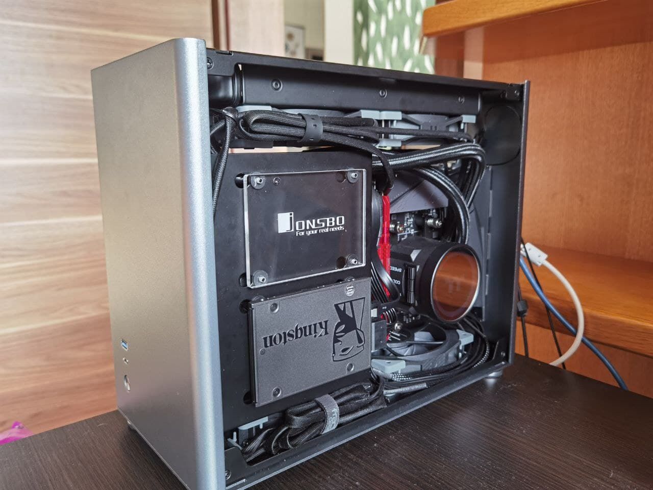

huszar90
Bár már pár hónapja kész, most volt időm lefotózni, hátha kíváncsiak vagytok rá.
A cél számomra a minél kevesebb kompromisszum a teljesítményben, a lehető legkisebb helyen, viszonylag csendesen. Nagyjából sikerült szerintem.spec: Jonsbo A4,
Ryzen 5800x,
Aorus B550I AORUS PRO AX,
Crucial 16gb 3600 mhz cl16 ram,
Samsung 980 pro 4gen 500 gb,
Fractal Design - ION SFX-L Gold - 650W,
Thermaltake Toughliquid 240,
Thermaltake Toughfan 12,
XFX r9 380x 4gb.

Eleve 2 van a vgan, kettő a toronyhütőn, és 2 fentről fújja be a friss levegőt. Ja, meg világít, bevallom férfiasan ez volt a fő szempont.
Van azért hangja, bár amikor dolgozok 1000 rpm alatt megy a 4 venti, a vga passzív ilyenkor, ha meg játszok kit érdekel a hang,.rajtam füles van.
