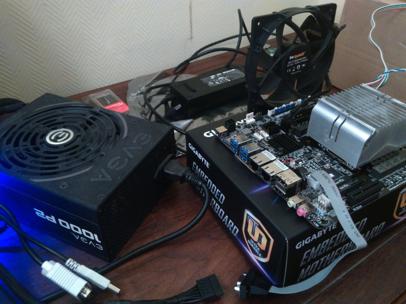

Én továbbra sem vetném el a normál asztali procival történő használatot. az alábbi fotón látható hogy én milyen hűtőt raktam rá az i5-7500T procimra, 4C4T, hivatalosan 35W TDP. Az alaplap Gigabyte H110TN thin-mini itx. 120W tégla tápról üzemel.
Szóval én a tapasztalataimat írom meg, nem tippelgetek.
Direkt nem a felszerelni szót használom, mert a gravitáció tartja a hűtőegységet.
Amikor nem volt venti rajta szóval passzív, akkor 15 perces stressz teszt alatt 75 fokra melegedett,de végig stabilan tartotta a 3,1 GHz-t. Közben HWInfo szerint 27W volt a peak CPU package power, mellette 4W a "rest-of-chip" peakje. Te viszont netezős PC-t említettél, ott nem fogod így használni, alacsonyabb terheléseid lesznek, rövidebb ideig.Mint a fotón látható ez az összeállítás nem rendes passzív hűtős, odatervezett dolog, hanem az AM2-es athlon 64 procihoz kapott gyári hűtő, amit ventivel adnak, arra van tervezve hogy aktív hűtés, nem passzív üzemre.
