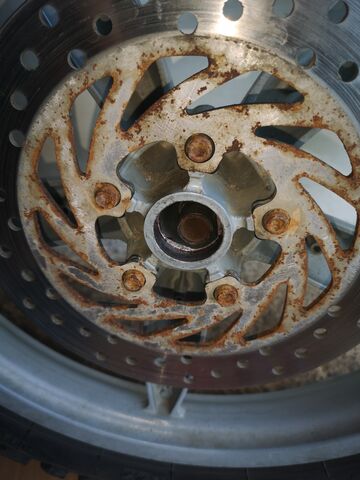

malagutif122
Scarabeo 50 első kerékbe milyen méretü csapágy kell?
A régi csapágyon méret nem volt írva, vittem a boltba 6201 2rs zvl-t adtak össze mérték a méretet.
Most meg bele raktam jobb oldalt fixen benne van, balról a fék tárcsánál meg ki esik belőle.
Jobb oldalt gumikalapáccsal bele ütöttem a csapágyat
a tengely ki ütötte a tárcsa oldalit.

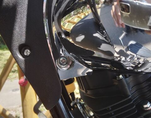

Halihó, nem akarok már itt az elején problémázni, de próbáltam ma megnézni, hogy majd hogy fogok tudni szelephézagot állítani magamnál és gondoltam, ezt a dekorációs "kamu légszűrő" műanyagot le kéne vennem, hogy megnézzem, úgy jobban odaférnék-e a szelepfedélhez. (yt videót néztem előtte)
Nem tudom, mivel rakták össze ezt a képeken látható csavart, de nem akart az istennek sem megnyílni, még kis ütvecsavarozó bevetésével sem.Egyik oldalon sem. Látszik, hogy már eleve a csavar is kezd elnyalódni. Pedig az csak egy szimpla műanyag takaró-dekoráció elem. Nincs tartó szerepe, sem egyéb.
Bármi ötlet, hogy hogy tudnám később kilazítani?

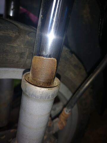

Szerintem ez kuka, a becsúszó szár biztosan ennyi rozsdaval
nyogo83
malagutif122 #85923 üzenetére
Ezzel a teloval mar semmit nem kell csinalni, hanem cserelni
Az egyik oldalt egy csillapito betet van benne, amibol mar gyari nincs, de jo minosegu Buzetti/Marzocchi-t lehet kapni 20-24e kozott.
