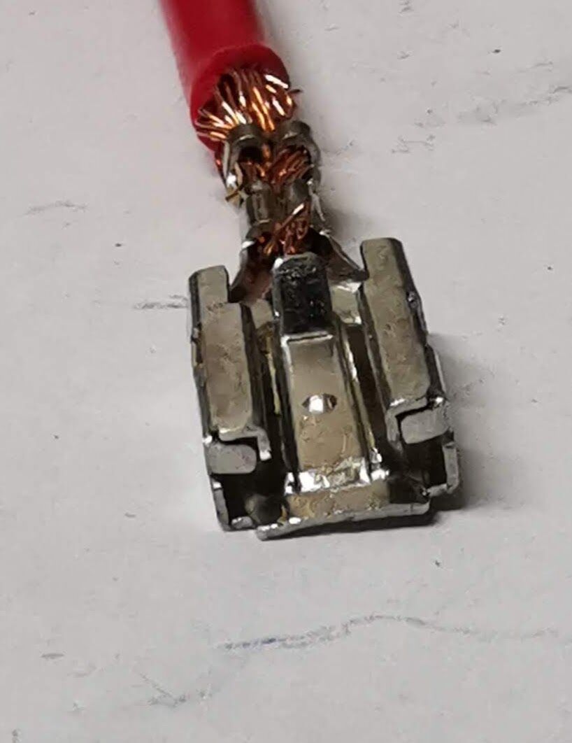

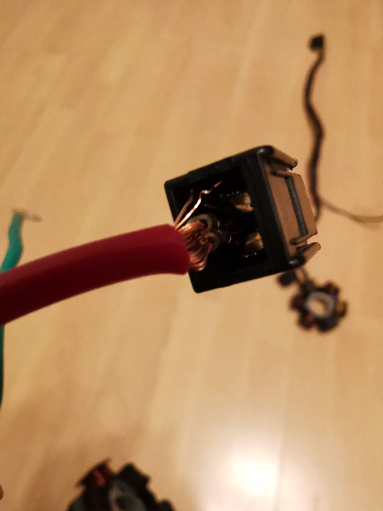

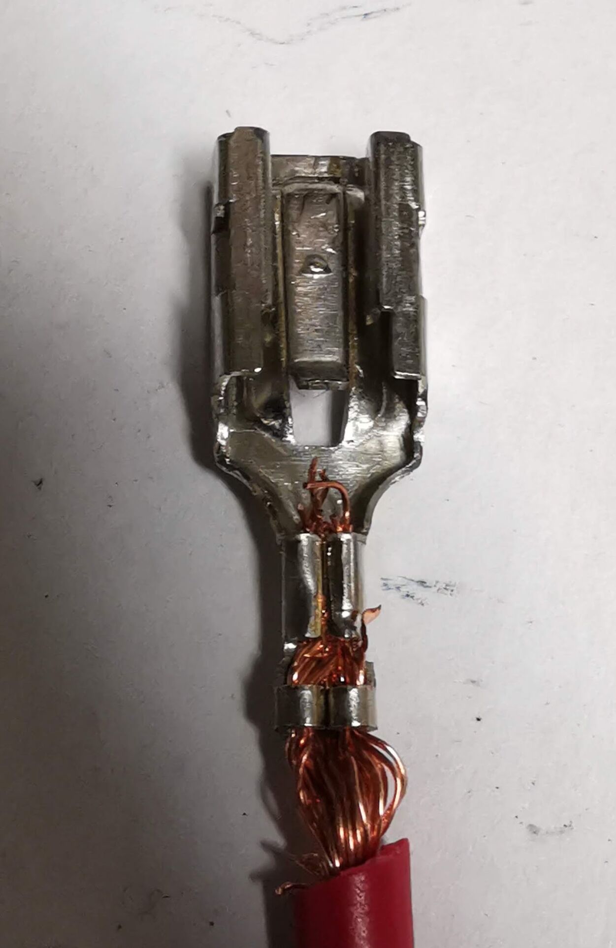

Sima fater csatlakozó, semmi extra. Nem mertem hagyományos sarut rárakni, mer azt gondoltam az eredeti esetleg nagy áramerősség miatt ilyen kialakítású.
Az a lényeg, megvagyok és működik, az összeszerelés végeztével rögtön beindult. A beszerelés azért nem volt egyszerű, mert a jeladó beleért a lendkerékbe, állítani nem lehet rajta, úgyhogy a régiről levettem és átforrasztottam, még szerencse, hogy korábban vettem egy akkubankos forrasztót
Ráadásul a 5-ös csatlakozó összedugva a motorban lévővel, szinte magától szétcsúszott, ki kellett piszkálnom az összes muttert és összenyomkodnom, hogy szoruljon a fateron.A lényeg, hogy olcsó volt a Hona Dio generátor állórész, de utómunkát igényel, milliméterre ki van számolva a kábelköteg hossza, úgy hogy a motorban lévő csatlakozót is lejjebb kell igazítani jócskán. Ja és a jeladó, vagy még felszerelés előtt le kell csiszolni az érzékelőből vagy a régit át kell rakni.

Nem pont ilyen, nem tudom a csatlakozóházba rögzülne-e. Mindegy átforrasztottam és húztam rá zsugorcsövet, ugyan ezt megcsináltam a test csatlakozónál is, egyébként a 5-ös csatlakozóházban is ilyen béna volt a krimpelés, de azt már csak akkor vettem észre, amikor már beszereltem..

Ez egy sima reteszelősaru. Bármiylen komolyabb villanyboltban van belőle. De sima saruval is helyettsíthető, csak jó legyen a méret és mehet rá zsugorcső, hogy ne csússzon szét.

Szerintem jónak kell lennie sima csúszósaruval is. A kani ellendarabját esetleg le tudnád fotózni?

Köszi, valószínűleg ez lesz, mert égen földön nem találok ilyen sarut, csak az "normál" van.

forrassz rá és zsugorcső. én ilyenkor azt szoktam, ha nincs csere sarum.

Hogy lehet leszedni a csatlakozóházat a saruról, egyszerűen már ott tartok, hogy levágom a f..ba, ez a önindító csatlakozója de nagyon sz..rul van krimpelve, szigetelés meg nuki, fél centire kilátszik a rézdrót

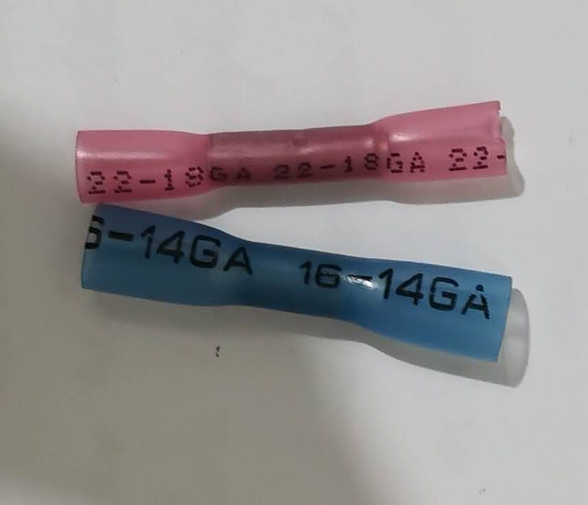

Tökéletes megoldás vastagabb vezetékekre, van nekem is ilyen itthon, csak nem jutott eszembe. Mióta ledesítettem a motoromat, csak forrasztani tudom zsugorcsővel, mert 0.5-ös huzal bőven elegendő a kis áramok miatt. Kivéve a gyújtást, mert ott vastagabb vezetékek vannak, ahhoz jó lenne. -

Azért gondoltam saruzásra, mert ha rossz az állórész csak vissza kellene küldenem, ha meg már megvagdostam a vezetékeket nem lesz lehetőségem rá. Oké, hogy lemérem az ellenállásokat, de a leadott feszültséget, csak működésközben tudom mérni.
nyogo83
Nekem csak ilyen van, ez roppantós, ebben nincs forrasztóanyag és lehet ez is kicsi lenne a vezetékekhez
Amikor ezt vettem nem volt forrasztós toldó. -
nyogo83
Amugy aki annyira nem jartas a forrasztasban, illetve konnyebb toldasi megoldasnak tudom ajanlani ezeket a fajta toldokat [link]
Hirtelen csak itt talaltam peldanak, de lehet eleg sok meretben kapni, illetve masabb kinezetben is.A kabelt megblankolva beletolod hogy atfedesben legyen a ketto a csovon belul, fogoval finoman osszenyomod az ongyurut. Aztan ongyujtoval melegitve osszeforr a ket kabel, valamint a muanyag so is vizmentesen razar, mint a zsugorcso. Kevesbe maceras, mint a zsugorcsovezes/forrasztas, gyorsabb vele melozni.
Olyankor szoktam hasznalni ilyet, ha nem nagyon megoldhato normalisan a forrasztas(nincs aram, vagy nincs nalam forraszto paka). -

Ne saruzd, hanem forraszd direktbe a toldást zsugorcsővel. Örökös lesz, mint a szegénység.

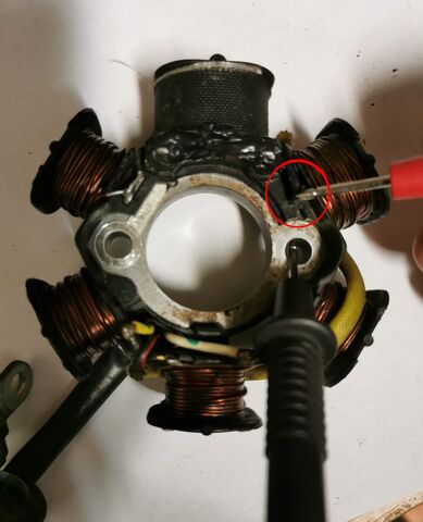

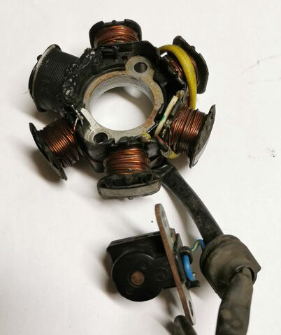

Úgy néz ki, hogy gerjesztő tekercs vezeték (piros kőrrel jelezve) és az állórész test része között nem mérhető semmi, a tekercsen semmi hiba nem látszik.
A világítótekercs ellenállása 4 Ohm, de sokszor csak felvillant egy szám és nulla lett a vége.
A többi tekercs ellenállása jó, de végül is tökmindegy, mert vehetek egy új generátor állórészt. -

nyogo83 #84427 üzenetére
Köszi! Asszem későn kérdeztem rá, már kiszereltem, mert egyáltalán nem indult, elfogyott a maradék szikra is. 6 tekercs van és lövésem sincs melyik melyik, de végig mérem mind. Valamelyik nap még szerelés előtt indult, összerakás után már nem. Azt hittem a jeladón lesz valami repedés és beázik, de sértetlen.

Az alloreszrol konnyen kiderul, ha nincs a toltesed rendben, illetve a vilagitasod.
Toltes tekercsnek (ami a fesszabalyzoba megy), 0.4-1.0 Ohm koruli ellenallasnak kell lennie.
Vilagitas 0.2-0.8 Ohm.
Gerjeszto tekercs 350-900 Ohm korul van, ha ezen mersz egy csucsfeszultseget, akkor 100V korul kell lennie.
Gyujtasjeladonak 50-200 Ohm koruli ellenallasa van es legalabb 0.6-0.7V koruli csucsfeszultsegu jelet kell generalnia. Ezt egy normalisabb, csucsfeszultseget is merni tudo multimeterrel ki lehet merni, inditozas kozben. -
