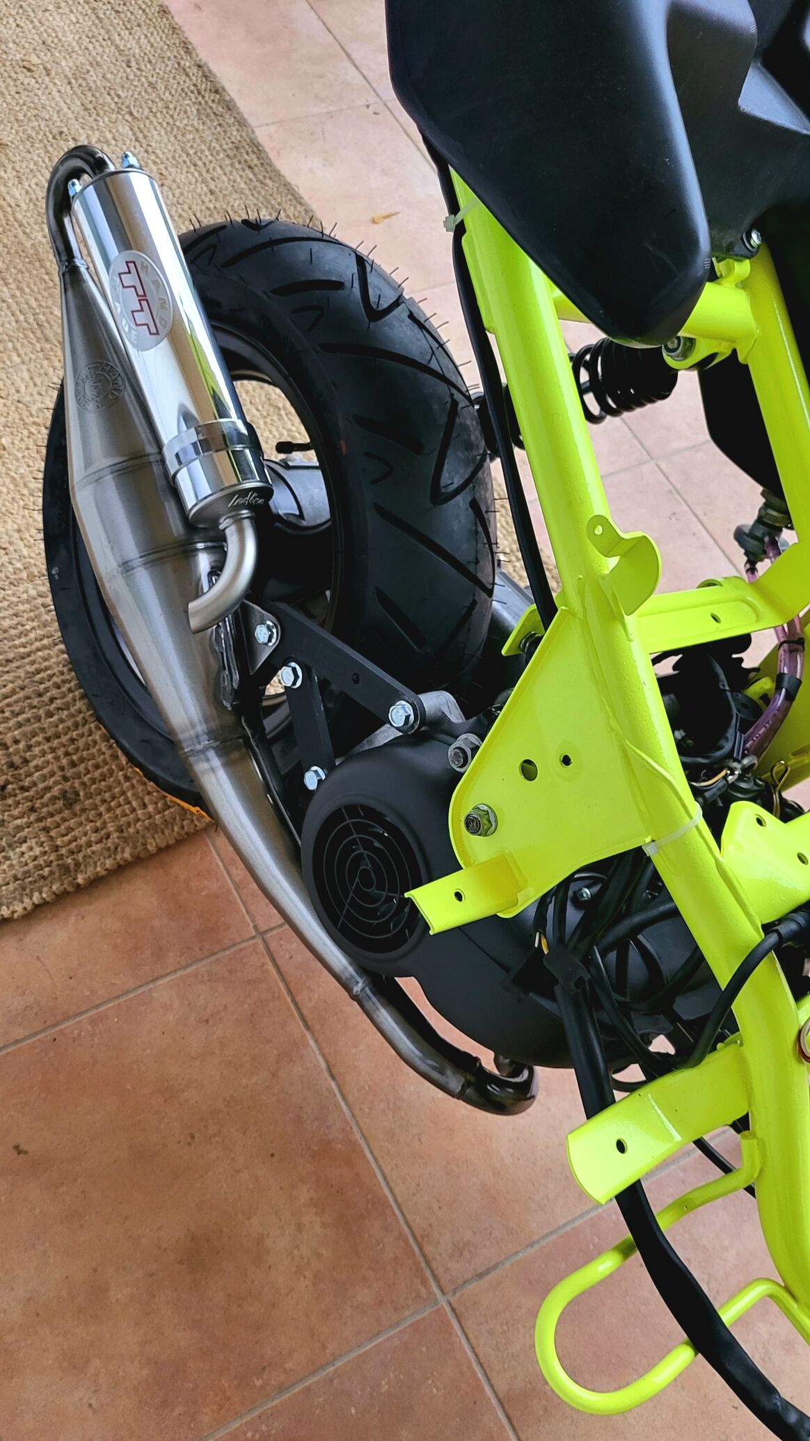

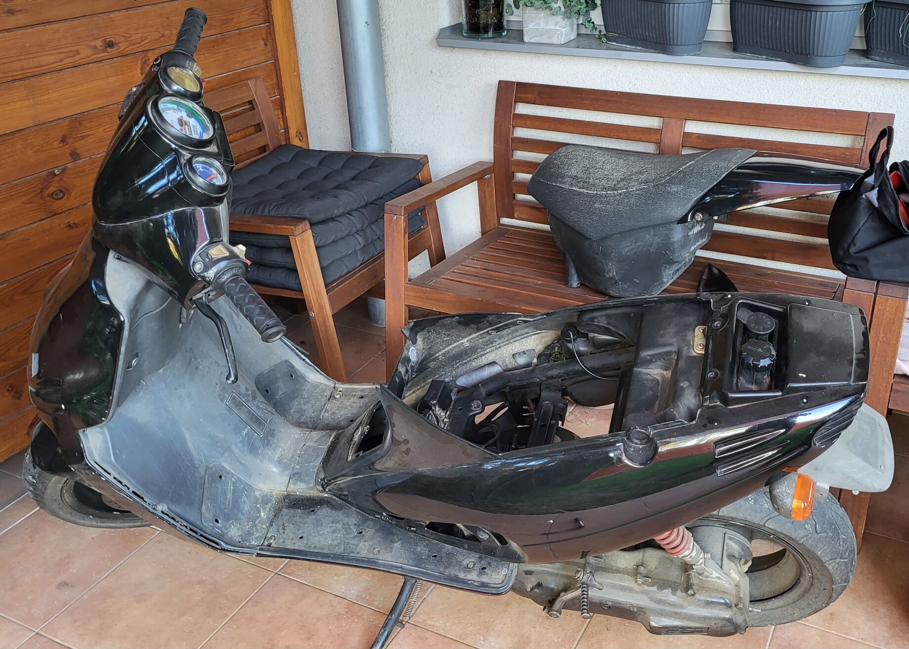

Sajnos nem igazán van időm igényesen fotózni, de sok lépesből, áll nagyon sok takarítás tisztogatás, előkészítés, ami kicsit is kétes cseréltem, már csak az első fék van vissza, azt kell festeni vagy szinterezni. Főtengely, csapágyak, henger és tartozékai gyári, mindnen más új vagy felújított. Aztán jönnek a burkolatok, azokat előkészítem, majd kap egy audi nardo gray bázist és egy lakkot. Pár elemet újra vettem, mindnen furat rendben. Meglátjuk a cél gyárias, de un. restomod stílus, pár szolid okossággal.
A kiindulás ránezésre kuka, de valójában bontatlan blokk és henger ami fontos volt, nem is indult, de csak a vákumcsap miatt.

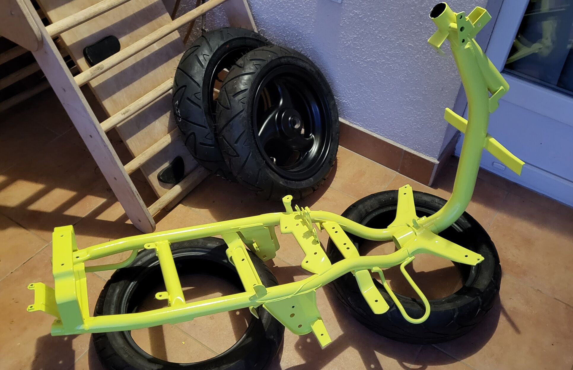

#TOTTI
#87277
Nyugodtan tegyél fel képeket, akár folyamatosan is. Tetszik a váz színe, jól néz ki.
Az utolsó ilyen projektemnek én is a télen fogok nekiállni, már idén ősz végén neki akartam kezdeni, de január lesz belőle idő hiány miatt. A fő dolgok már nekem is megvannak, csak neki kell állnom. Majd én is rakok fel képeket ha már úgy állok. -

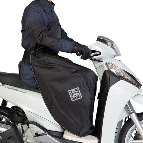

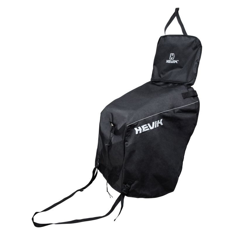

tothferenc
#87284
Neked és FeniX-nek is köszönöm.
Ezt meg egy kézzsákot kell beszereznem. Abból is Tucano-t és Kelemenmotor készítésűt látok legtöbbet itt Bp-en. -
FeniX-
Szia, szerintem - ha jó a méret a motorra és a lábadra - akkor mindenképpen megéri, nem muszáj tucano-t venni.
Mindegyik ilyen "hentesköténynek" lesznek gyenge pontjai. Pl. erről azt látni, hogy a víz vagy meg fog állni a "stájsz" résznél, vagy lecsöpög majd a cipődre. De megfelelő cipővel át lehet hidalni ezt is. -
KTMHobby3
#TOTTI
#87277
Már miért haragudnánk? Jó látni hogyan épül, szépül a kedvesed. Egy ilyen munkát csak sok szeretettel lehet megcsinálni. Kérlek, továbbra is tegyél fel képeket, én szeretném látni ahogyan készül a remekmű. A szőrös gumi kifejezetten tetszik. Régi szép emlékek jutnak eszembe róla.

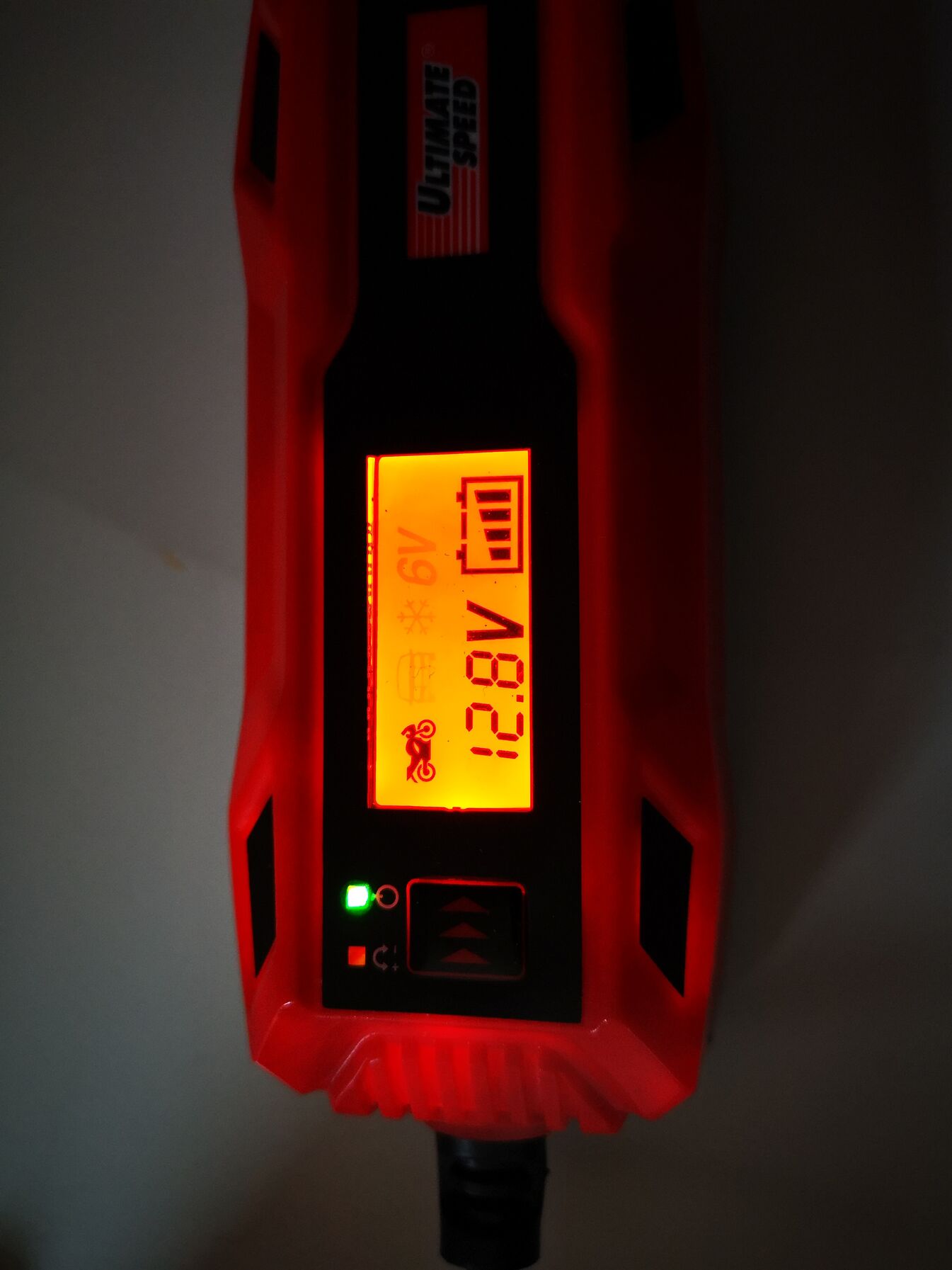

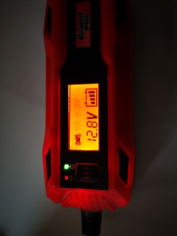

KTMHobby3
malagutif122
#87250
Persze hogy nem. Hagyd rajta, ha pár óra múlva nem emelkedik a feszültség, akkor annak annyi.
KTMHobby3
malagutif122
#87248
Első esetben, minden rendben, ha rajta hagyod a töltőt, feltölti az akksit. Második esetnél, szerintem annak az akkunak már annyi. Mehet a kukába. (Bocs, a gyűjtőhelyre.)

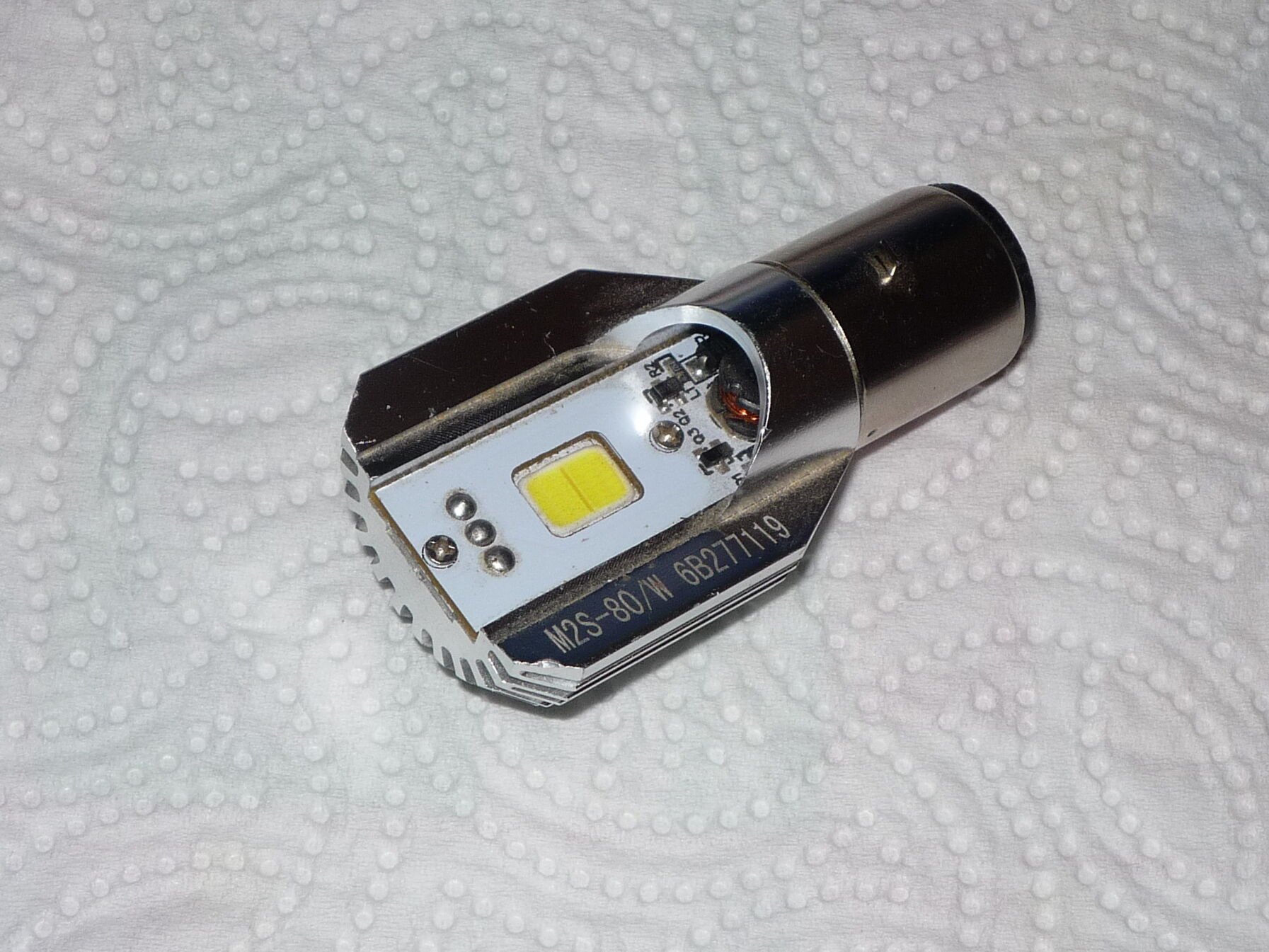

FeniX-
#87238
Natessék: Keeway x-light 125.

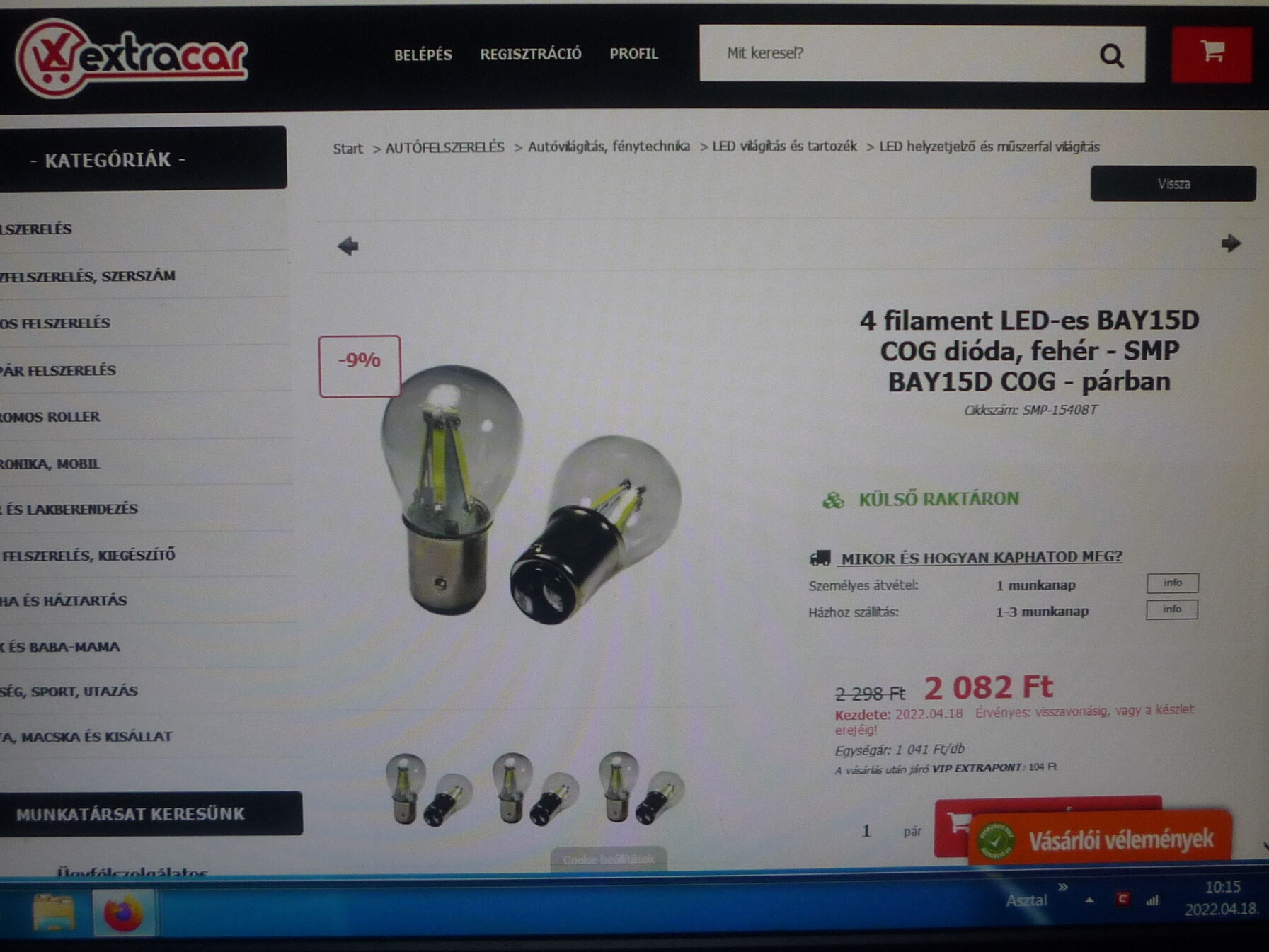

malagutif122
#87229
Szia! Én pont a napokban cseréltem le a féklámpában az izzót. Itt vettem, teljesen jó, 2.5W-os, megfelelő a fényereje. Fék/helyzetjelzőbe ne vegyél fehér ledet, mert rózsaszín lehet a fény tőle. Pirosat keress lehetőleg.
Viszont, mióta betettem, szarakodik az első fényszóró, néha elalszik a tompított, és felvillan a távolsági visszajelző kék fény, de maga az izzó nem világít akkor. Lehet köze szerintetek a kettőnek egymáshoz, vagy csak pont most lett kontaktos a kapcsoló? Én nem gondolom, hogy befolyásolná a hátsó izzó az első fényszórót, de bármi lehet. Akksi jó, 13.74V-ot mértem rajta megállaás után, járó motorral 14.65V. -
KTMHobby3
malagutif122
#87230
Az Osram 2,5W-os, amit én linkeltem az meg 4W-os. Ilyenem van, kimértem, tényleg 4W-os. Az én motoromban már 5 éve ilyen ledes izzó van elöl [kép] . Ha jól van beállítva, jó a vetítési képe, a rendőr nem foglalkozik vele. Sokan szereltek ilyen izzót Simsonokba, Babetta 210-esekbe, de még senki nem jelezte hogy büntit kapott miatta. Ez csak 6W-os, nem túl erős a fénye, de a 35W-os halogénnél erősebb.

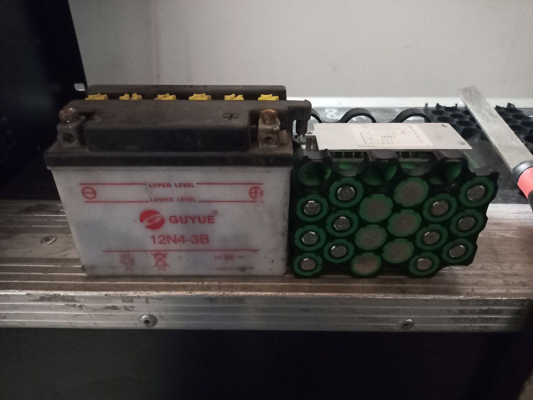

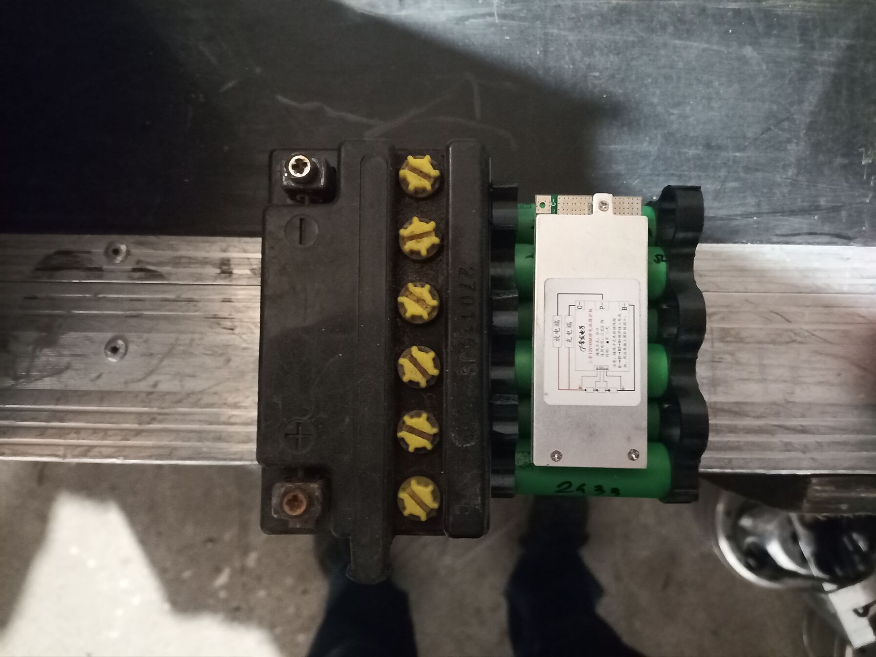

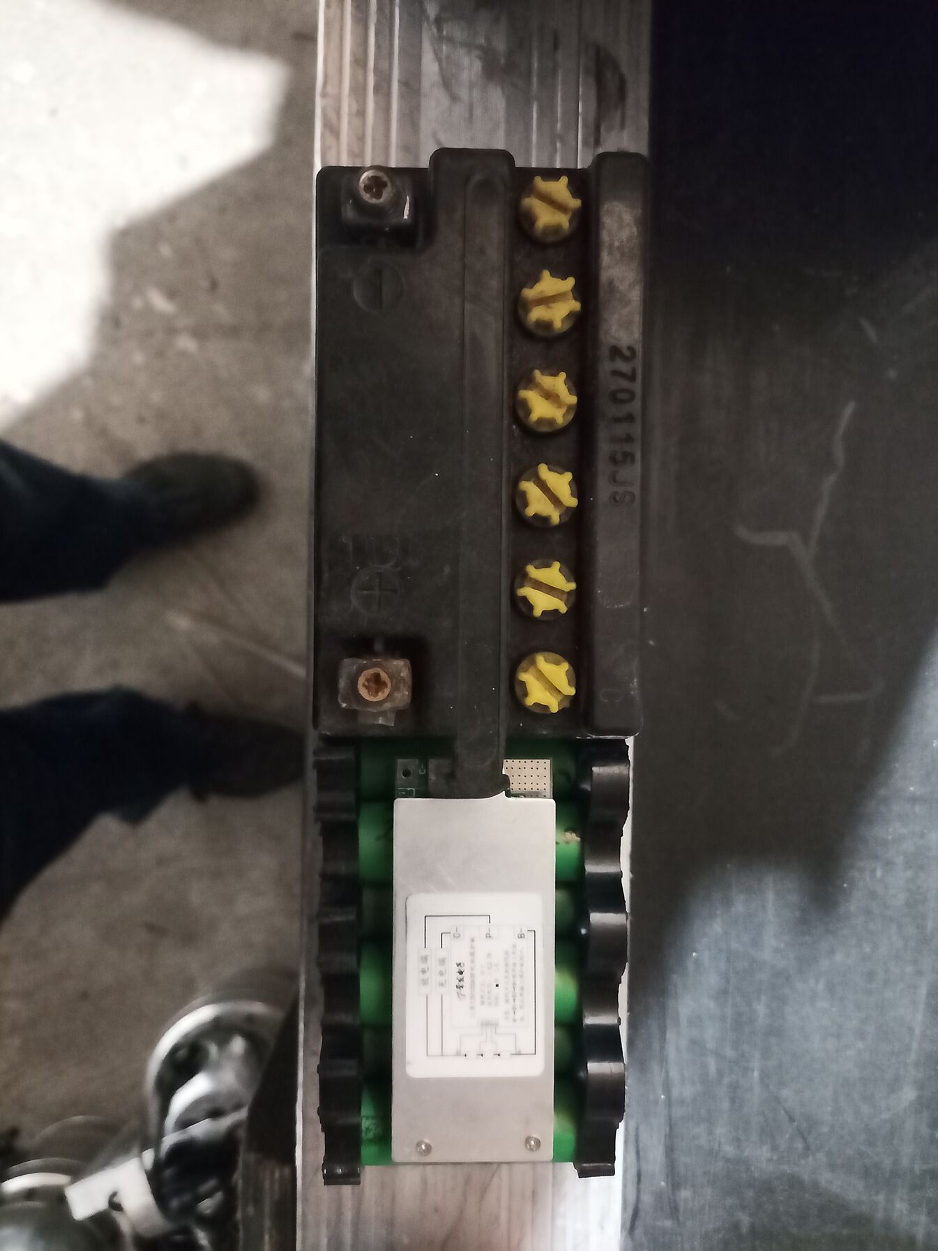

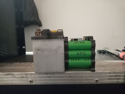

Az újakban már Lítium-vasfoszfát LiFePO4 van, de ezek is tudnak 35A-t szobahőmérsékleten ami 6* az már 210A indítóáram.
Tamás9x
zombei
#87219
Ez azért nem ilyen egyszerű... -40 fokig bírja a cella(középfeszültségen), a hideg felezi a kivehető kapacitást, ami a meleg beköszöntével szinte majdnem visszatér, 1-2%-os romlás van csak. Azért melegítik a cellákat, hogy ne legyen akkora kivehető kapacitáscsökkenés, illetve magasabb hőmérsékleten jobban tűrik a gyorstöltést is, ez kb 60 fok, ami szükséges s a KERS-hez...
90%-os kapacitásig 3-400 ciklussal számoltam, a jelenlegi BSM végfeszültségét tekintve, ami minimum 3év
és akkor még csak 90%-on vannaka cellák 15Ah 90%-a... messze több mint 5Ah gyári aksié
De nem vitaindítást akartam, csak érdekességet.
zombei
KTMHobby3
#87222
Hát pont, hogy fordítva. A li-ion,lipo akkuk hidegben a kapacitásuk töredékét tudják csak leadni. 0 fok körül a felét, alatt pedig darsztikusabban csökken. (és töltést sem veszik úgy) Sőt, ha nem lesz mellette egy normális bms, akkor nem lesz hosszú életű. Elektromos autók akksiját se véletlenül hűtik/fűtik.

Többe lesz a töltő mint maga az akksi. Aztán úgyse fog 2-3 évnél többet kibírni.
malagutif122
Zoli bácsi
#87204
Van egy ilyen mikroprocesszoros töltőm, nem veszek ilyeneket többet inkább rászánom
egy komolyra, egy hobby elektronika csopba kérdeztem most ök azt ajánlották állitható áram és végfesz legyen a töltőn, mert max500ma-rel lehet ezt a robogó akksit töltni. -
Zoli bácsi
malagutif122
#87203
Lidl-ben még talán kapsz, most volt akcióba 6000 ft, motor aksit is tölt, csepptöltést is tud. [link] Ennél drágább töltőt felesleges venned, pláne ehhez az akkuhoz. Sajnos 1 szezonos akkuk, szerencsével kettőt elmegy.
malagutif122
Landport 12v 5Ah Zselés akkumulátort tölteni milyen töltöt ajánlanátok?
