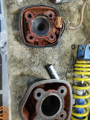

csongi #86782 üzenetére
Főtengely cserés is volt. Első gondolatom az volt, hogy a hajtókar rövidebb, mert azért az Airsal csak nem hibázhat ekkorát. De akkor meg pont, hogy inkább belógna a kipufogó nyílásba. Így csak az marad, hogy vagy a henger van elcseszve, vagy a dugó a rövid.
Tehát, ha a dugó nincs fent kellő magasságban, abból nem következik, hogy lent is automatikusan lejjebb van.Ha a hajtókar rövid, akkor nem megy fel eléggé, de nem is megy le eléggé. Ha a henger magas, vagy a dugó rövid, akkor van ez, ami most nálam.
KTMHobby3: Ez egy injektoros Jetforce. Ezek híresen nagyon érzékenyek a kompresszióra. Márpedig 5mm préstáv az baromi sok és marha negatívan hat a kompresszióra.
Indul pöccre, de elindulni nem lehet vele, mert lent olyan 4000-ig alig akar felpörögni és kb egy benzines fűszegélynyíró erősebb nála. Ráülve elindulni sem lehet.
Ez így nagyon nem jó.
Egyébként a kompresszió vesztett 70-es henger jól áll rajta. Tehát itt mindenképpen a hengerszett a ludas.
Felszerelés előtt nem hasonlítottam össze őket, mert álmomban nem gondoltam, hogy ennyire el van cseszerintve. -
mumtaz
Üdv.
Na ettől ne üssön meg a guta!? Ez a már járatott, de még igazándiból nem használt AIRSAL Sport 50-es hengerszett a videón.
Hogy a P-ba lehet, vagy 5mm a préstáv!? De a videó másik részében látszik, hogy az alsó holtpont meg kb. ugyanannyival a kipufogó nyílás pereme alatt van. Megőrülök.
Kajakra, mintha rövidebb lenne a dugattyú. Még nem szedtem szét újra, hogy megnézzem, de más nem lehet.
[VIDEO]
(Kicsit szutyok endoszkóppal csináltam, de a lényeg látszik) -
