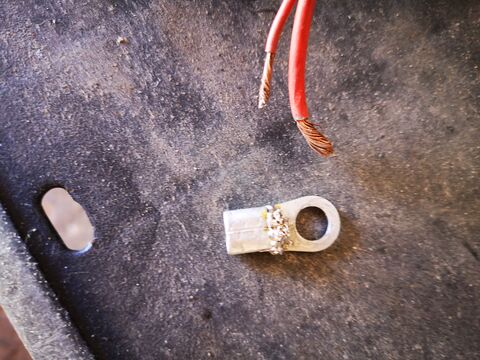

Amiről Te írsz, az a forrasztóvíz. Sósavban feloldott cink lemez elegye. Az biztos jó forrasztást ad. Én mindig ezt használom. Nálam a ledes világításhoz, a kis vezeték keresztmetszetekhez a préselés szóba sem jöhet. Ezért marad a forrasztás, meg a zsugorcsöves szigetelés.

malagutif122 #85890 üzenetére
Lehet azzal is elotisztitani a feluletet. Itt inkabb az latszik, hogy a vezetek nem volt tiszta, vagy gyenge a paka es nem tudta rendesen atmelegiteni a forrasztando saru reszt+vezeteket.
En inkabb preselessel raknek fel uj sarut. -

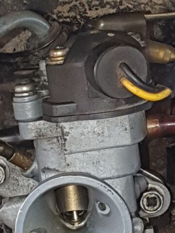

Karburátor ki lett pucolva mert 2 percenként leállt, előtte nem volt probléma az alapjárattal.
Madball
Változtattál valamit a motoron, mielőtt megjelent ez a hiba? Nem lehet, hogy falsot szív (pl. repedt szívócsonk, tömítés)?

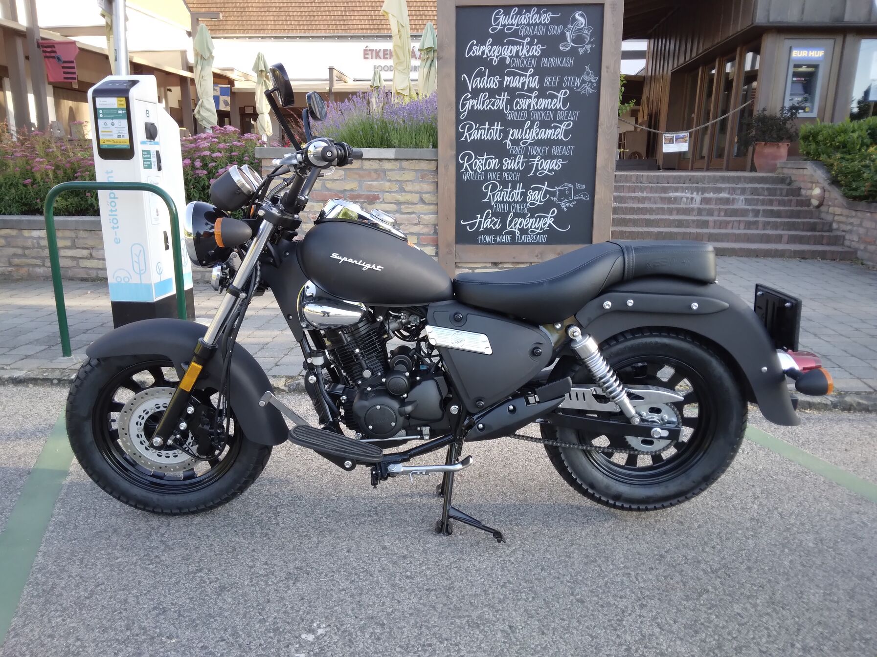

FeniX-
Zoli bácsi #85831 üzenetére
Szia Zolibácsi, köszönöm kérdésed, végül Nyogóval 1-2 rávezető kérdés-válasz után végülis meggyőztem magam, hogy mégis letegyem a voksom egy új keeway mellett. Elvileg, ez egy tavalyi "megmaradt" superlight 125-ös modellke lesz.
A papírmunkát már lerendeztem, a felét kifizettem és most várom a szalonból a telefont, hogy szóljanak, hogy jöhetek érte. :-D
Egyelőre 'ennyi'.
Köszönöm azért ezt a linket, mindjárt meg is nézem. -

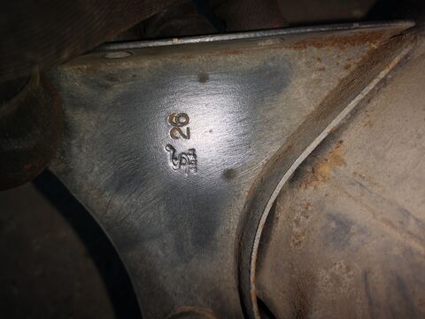

Pubszon
Yamaha Jog-nál hol találom meg a gyártási évet?
Köszi. -
Zoli bácsi
mumtaz #85832 üzenetére
Én a kormányt láttam, meg az egyik első villát, persze nem vagyok szakértő.
Csak gyakorlatilag új motor, meg szerintem az árból is lehet alkudni.
A hirdetést megnézni nem kerül semmibe.
Így laikusként azt gondoltam nem nagy összeg helyrehozni. Nekem egy 2T Liberty-m volt, amit használtan vettem, annak is a villájával volt gond, karambolos volt. Mielőtt eladtam alkatrésznek, szerelőtől kértem árat a javításra, azt hiszem 150 ezret mondott, de abba egy kipufogó is benne volt. Új vagy bontott alkatrész, ezt nem tudom hogy számolt.
Mivel kínai alkatrészekből rakják össze (A Brixton-t), gondolom nem annyi az új alkatrész, mint egy japán motorhoz. -
mumtaz
Sok közöm nincs hozzá, de azt azért rendesen elfektették. Ha jól látom az első villa is szépen görbült.
Zoli bácsi
Fenix fórumtárs, vettél gépet?
Rád gondoltam, mikor megláttam, nem tudom mennyi lenne a javítás, akár meg is érhetné, szinte új: [link] Annyira nem sérült szerintem.
Remélem meg tudjátok nézni a linket. -

Madball
Nekem jónak tűnik, ilyen az alakja (lsd. kép). Nem szív fals levegőt valahol a karbi és a blokk között? Esetleg repedezett szívócsonk, ami most a szereléstől mélyebbre repedt?
