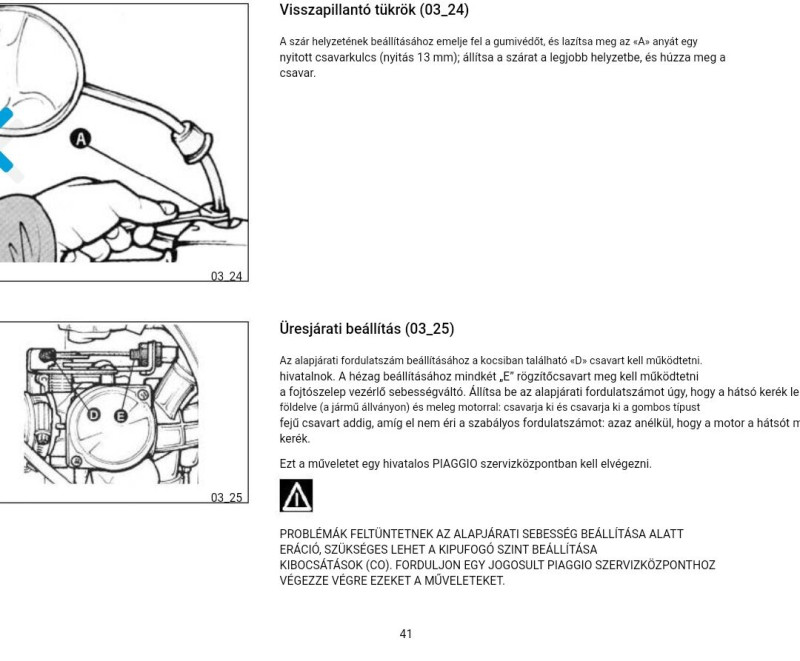

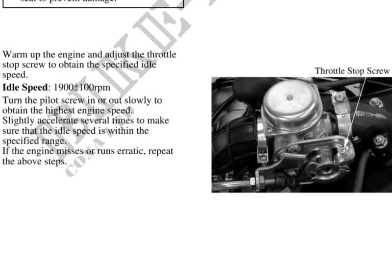

Hello! Az a helyzet, hogy nem emlkeszem mar a gyari beallitasra. En ezt mindig fulre allitottam, mivel nincs fordulatszammero. Most hogy jonnek a hidegek, ugyis kicsit tibb kell neki, mint nyaron a kanikulaban.
ha mar le van bontva, nezhetsz egy gyertyakepet is, hogy mennyire kormol. Ha kicsereled a membrant, akkor elvileg minden olyan lesz mint volt a hibajelenseg elott.
Sajna nem talaltam semmi bovebb infot az alapjarat allitasrol csak ennyit

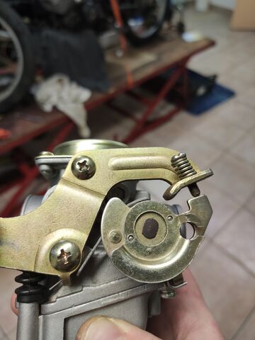

Ez még a gyári karbid neked?
Én már nem is emlékszem, hogy hanyadik beállítás után vagy, és valamit mindig dob a gép, ha nem ez, akkor a múltkor a hengerrel szívtál.
Díjazom a kitartásod.
Mondtak rá egy jó utángyártott karbit annó, mikor még én is benne voltam a Kínzó projektben.
De Kínából találnál hozzá tényleg bagóért újat, lehet olcsóbb lenne egyben cserélni az egészet, és utána beállítani, aztán gyí. Elvileg egyszer kell megcsinálni, de persze tudjuk, hogy sosem így van.Szerintem engedd el a hajtás tuningot.
Nekem az új robeszba benne van a komplett polini hajtás, malossi kevlár szíjjal. úgyanolyan lepkefing, mint az Agility volt. -

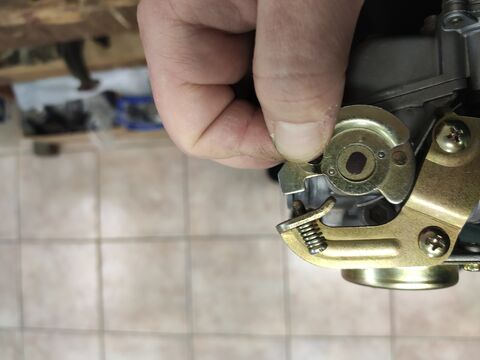

Vagy kopott már a karbid. Vagy valahol még falsol.
Automata szivatód volt cserélve, megnézted, hogy jó e?
Jobban kellene ejtenie a fordulatot gázfröccs után.De ha csak hidegen akar leállni, akkor szerintem már jó, mert tudsz kicsit tovább melegíteni, vagy játszani a gázzal indulás után.
Olajat nézted, nem eszi? -

Hello!
Lehet kicsit állítanod kellene a karbin, most, hogy jön a hideg nem jó neki a nyáron beállított levegő/benzin keverék. Én lehet tennék bele gyertyából is egyel melegebbet.
Az enyém 10 fok környékén teljesen meghülyült, nem akart bemelegedni, össze vissza járt. Próbáltam játszani a karbival, de jó sosem lett.
Hidegindításnál egy tipp, hogy ha sokáig kell tekertetned akksival, akkor inkább gyújtás, kettőt-hármat csavarsz a gázon, és rárúgsz egyet. Elvileg így el is kellene indulnia szinte azonnal.Ha már leveszed a varitorházat nézz rá a szíjra, hogy milyen.
És hajtóműolajat mikor cseréltél utoljára?
Illetve ha már tisztogatod a karbit, a szekunder levegő rendszerre is ránézhetsz. A hengerfejen van a csatlakozója, abból indul egy hosszabb műanyag cső, rajta egy szűrő. az a kipufogógáz visszavezető szűrő. Amikor én néztem az enyémet, elég dzsuvás volt, megköszöni az is a takarítást. Taposó alatt kell lennie, alulról be tudsz nyúlni. De sokról ledugózzák egyébként, nem tudom, hogy a tiéden rajta lesz e még.Ha megunod a karbival a szívást, és hosszútávra tervezel, van a Motoforce-nak egy karbija, többen dícsérték akik a gyárit ledobták, és ilyennel etetik akár a nagyobb hetvenes hengert is.
Csak ennek is elment az ára..
De a karbid kapott felújítást annó nem?
át is fúvókázták, ha jól emlékszem -
