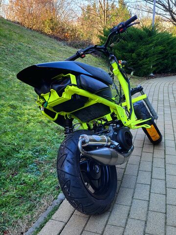

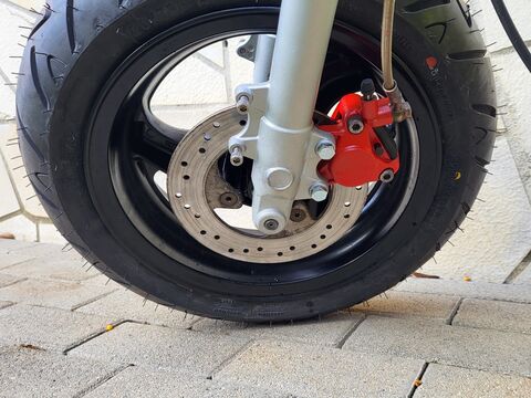

#TOTTI
Mára megvagyok a fékbetét cserével és a fékolaj feltöltéssel, végülis a levegő kiszívását választottam. Így már mentem is vele, nagyon jó, gps 8van' megvan, viszont, nyélgázon kb. 3-5 másodperc után fullad, ha vissza engedem kb. ennyi idő után megint tudom húzni.
Két kis videó:Kis körbejárás - Gázreakció(könnyű kuplung)
Köszi annak, aki eddig ellátott tanáccsal.

#TOTTI #87340 üzenetére
Megteheted azt, ha nagyon levegős, hogy előbb ráhúzol egy csövet a légtelenítő csavarra. Azt egy kis ívvel bevezeted egy flakonba. Feltöltöd a kiegyenlítő tartályt csurig és megnyitod a légtelenítő csavart. Így várhatsz 15-20 percig is, mert marha lassan folyik le. esetleg lassan pumpálgatsz a fékkarral, de ővatosan, nehogy a tartálynál visszaköpködjön, mert tiszta egy merő fékfolyadék lesz minden. Ez nem teljes légtelenítés! Csak, ha marha sok a légbuborék a rendszerben, ez egy kicsit segít rajta.
Jobb módszer lenne egy jó nagy injekciós fecskendővel lentről "feltölteni" az egész rendszert, ha van kéznél. Nekem ez vált be jobban. Bár egy akkora injekciós fecskendővel, amivel nem szeretnék szurit kapni a doktornéninél. -

macilaci78 #87341 üzenetére
Sajnos így nem ment, 10 percig pumpáltam, de fenn is lenn is csak buborékozik, remélem nem a fékmunkahenger szorult meg. Majd még próbálkozom, ha meg nem megy valakivel megcsináltatom.

Robesz technikailag összeállt (video), kábelköteget megvariálltam, üa. szintmérő hátra kerül a betöltő mellé.
Kipufogóban benne van a folytás, a hegesztést ki kellene csiszolnom, majd keresek youtube videót.Amivel viszont küzdök, az a fék, hátsó kopott, első levegős, mert szét lett kapva. Arra van valakinek tippje, hogy lehetne feltölteni?
Fékmunkahenger működik, pumpálja, de buborékos nagyon. -

Úgy néz ki még is csak elindul a kis Amico projekt. Már egy éve megvettem a tengelyt hozzá. Motoforce Evo. Tudom hogy nem egy nagy márka de 20-ért sikerült vadonat újonnan hozzá jutnom. Aztán elszálltak az árak, egy 50-es DR henger is közel 40e lett. Most az SPD-n viszont észrevettem egy kis akciót, ahol egy szintén Motoforce Racing 70-es vas henger 25-ért volt kirakva. Ennyiért nem hagytam ott. Amúgy Egün 47 ez is. A tengely szintén. Úgy hogy még egy ilyen belépő szint is basszus majdnem egy százas... Nagyon durva. Még a sallangok legalább egy huszas lesz, de most már a "lelke" legalább meg van.
