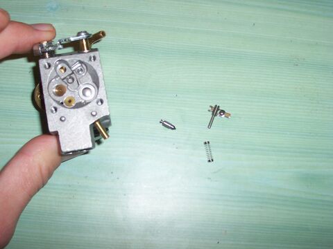

Barret001
válasz Winchester95 #86096 üzenetére
Az a rugó fontos! A benzinpumpa működéséért felelős. (nyomás)
Rivaul
válasz Winchester95 #86095 üzenetére
Az egy masszív kis gép pedig. Még Husqvarna alá tartozhatott akkoriba a Mac. Nagyfaterom erdőre vitte termelésbe és mai napig megy neki. A kis rugó nyomja fel a fület, ami tartja a tűszelepet. Kertmotor.hu vagy Peterlancfuresz amin találsz hozzá cuccokat.

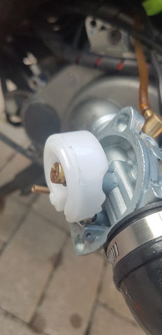

Simson szivatónál egy lényeg van, hogy ha a szivató dugattyún tönkremegy a gumi, akkor már soha többé nem lesz jó, mert kapni ugyanolyan minőségűt nem lehet.
Bib
válasz Winchester95 #70864 üzenetére
A rugós nagy csavar emeli a súber tolattyút, így a főfúvókán a tűvel is benzint és a levegőn is nyit ezzel nő az alapjárat.
A levegő csavarral lehet levegőt állítani az alapjárathoz(betekerve elveszi a levegőt, tehát a keverék dúsul). Mindkettő összefügg ebben a kényes egyensúlyban.[ Szerkesztve ]

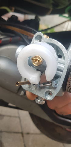

Ahhoz azért kellett erő Az a cső bele van sajtolva,elméletileg kinyomható, de pontosan ugyanolyat találni...
Egy használt dellorto kellene neked. -

Olvasgattam fölfelé is, úgy hogy nem csak erre a kommentetdre írom:
Nem, a hajtásnak semmi köze a magas fordulaton történő megtorpanáshoz, ez karburációs hiba. Én amikor megemlítettem a hajtást (bár ezt már leírtam egyszer) azt azért tettem, mert írtál olyat is, hogy nem egyenletes végig a kigyorsításod. Az én értelmezésemben a kigyorsítás 0-tól a végsebességig tartó folyamat, és a közben fellépő lukak-torpanások azok a hajtásra vezethetőek vissza. De ezek érzésre jól elkülöníthetők a karburációs hibáktól. Nálad ugye már egyértelműen kiderült, hogy mi a helyzet ezért nem kell foglalkoznod a hajtással. Egyébként, hogy leveszed a deklit abból semmi sem fog kiderülni ha ott lett volna valami hangolási hiba (de ezt is írtam már).Ha most jó, akkor hagyd így. Hogy az úszó megakad a főfúvókában? Egy-két képet lökhetnél ezekről fel ide...
A főfúvókáról egyébként annyit, hogy azt fixen-szorosan ütközésig kell betekerni ami jól érezhető. Nem állítasz vele semmit sem, teljesen be kell tekerni. Egyébként azok a tünetek, hogy mindig csak magas fordulaton akart leállni pont pont az ellenkezőjét sugallják, hogy kevés volt a benzinszint, illetve hogy kezdett elfogyni a házból a benzin, de mindegy. Hagyd így ha most jó.--albán bérgyilkosok, nürnbergi gengszter... na hagyjál már!--

válasz Winchester95 #70646 üzenetére
Megmondom őszintén, hogy én már kicsit elvesztettem a fonalat ezzel a karbi dologgal kapcsolatba.
Ugye vettél egy új karbit. Ebben volt olyan kis műanyag? Én tudom, hogy mi a szerepe ennek az alkatrésznek, de ha te beleraktad ezt egy olyan karbiba aminek esetleg más a subert kialakítása, akkor az nem egészen jó.
Úgyhogy én most nem tudom, hogy mi a helyzet ott.Hajtásra rákanyarodva az csak egy dolog ha szemre jól működik, de a gyakorlatban kb nem jelent semmit sem. Nem hiába hívják hangolásnak a beállítását. Ezt érzésre kell beállítani, és ebbe vagy abba az irányba el kell indulni egészen addig amíg tökéletes nem lesz. Ez csak próbálgatások útján lehetséges még rutinnal is. Ez az a dolog amivel kb semmilyen szervizben sem fognak tökölni, vagy csak nagyon kevés helyen és kőkeményen kifizettetik a ráfordított órák díját. De ha neked valami gyári konfigurációd van (lehet, hogy már mondtad, de én nem emlékszem), értem ez alatt, hogy a henger, kipufogó stb minden gyári, akkor nagyon nem kell ezzel a résszel foglalkoznod. Gyári súlyú görgő, gyári méretű szíj stb bele aztán viszont látásra. Max a szíj hézagolása még egy plusz munka.

Bib
válasz Winchester95 #70614 üzenetére
Az a fehér műanyag sapka rögzíti a tűt a tolattyúban. Egy féle képen lehet betenni, a rugó nyomja be a helyére. Ahogy sokszor leírtuk többen, az úszóház alján leeresztő van, a tank tetejéről szellőztető cső lehet.Ha a benzin folyik akkor vagy lyukas az úszó, vagy rossz a tűszelep, vagy az úszóház tömítés.
forandor
válasz Winchester95 #70612 üzenetére
Az új bovdenen lévő burkolat szerintem csak megakadályozza, hogy a belső damil nehogy felcsússzon a szállítás során. De ha hajlékony, akkor megvédi a karburátor bovdenvezető csövét a kopástól. Ez utóbbi a valószínűbb.
Az utóbbinak viszont mindenképpen bent a helye a karbiban.
Meg is van a gond az alapjárat, kis gázadás problémádra.[ Szerkesztve ]
