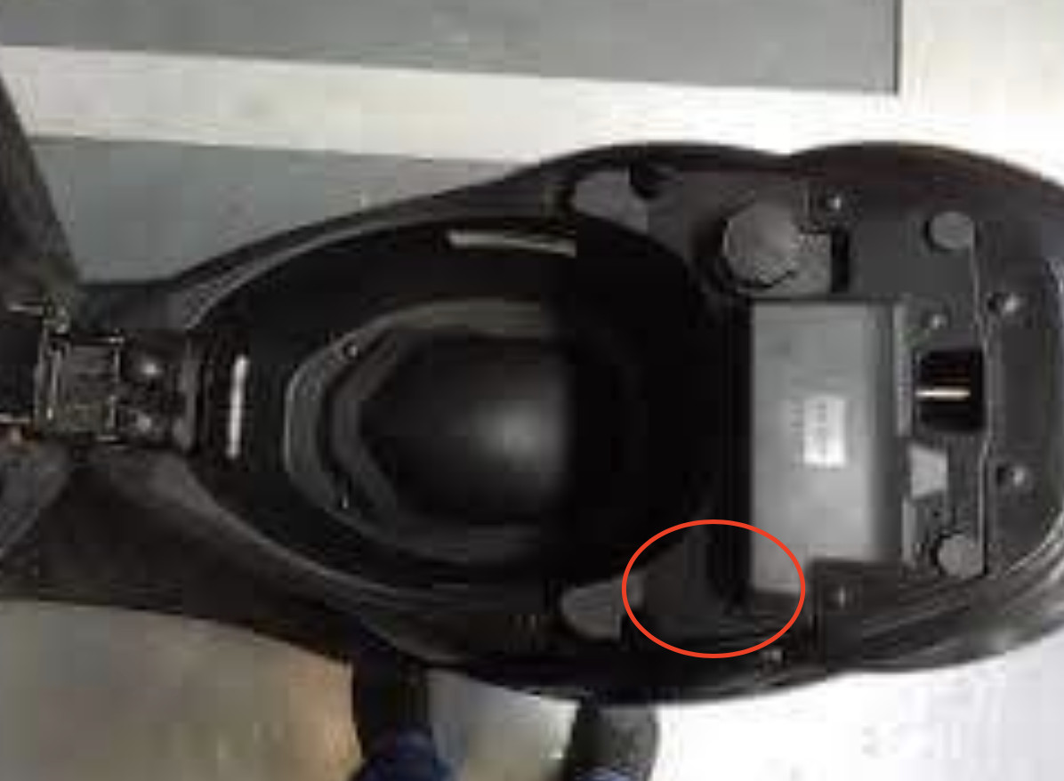

Valaki meg tudná mondani hogy az általam említett Piaggio Zip 2-be hol van az olajtartály?
Az ülés alatt ahol elvileg lennie kellene ott nincs gyárilag se lyuk se tartály,semmi.
Valahol máshol kell keresni?Vagy létezik hogy 4 ütemü lenne?
De akkor miért kell keverni a benzinbe olajat? -

perge666
Jó reggelt.
Tegnap kinéztem egy fotókrol elég szépnek tűnő és az eladó elmondása szerint jó állapotú Piaggio Zip2-est.
Azon pislogtam csak nagyokat amikor kérdezem hogy a különolajzása rendben van e,ekkor mondja hogy az nincs is neki
Kérdezem hogy ez nem 2 ütemű,erre mondja hogy de csak ez a jobbik fajta ennek nincs külön olajzója,a benzinbe keveri.Jót nevettem rajta,nyugtassatok meg hogy gyárilag lennie kell különolajzónak rajta.

Fú de bekaptam a cumit megint, nem hiszem el. Ez a fekvő blokk Tehh... Múltkor az egyik deknicsavart nyaltam el, azzal coptam egy jót most meg, hát elképzelni nem tudod mi szívatott meg.
Ez a rövid fekvő mina ez olyan, hogy a tetején a műanyag borítás túllóg a blokkon, így a gyertyát nem is látni felülről, csak a hegyét. Így fordulhatott elő, hogy a gyertyakulcs belsejében lévő gumi alátétúgy rajta maradt a gyertya szárán, amikor levettem róla a kulcsot, hogy azt nem vettem észre, mert hát nem látszik, arra viszont elég volt, hogy lenyomja a gyertyapipát.
Én meg érted, a karbit néztem. Ott ver a víz, zavartan bactatom, mert hát kvázi csak azt szedtem szét, biztos én bactam el, csak ott lesz a baj.
Hála Istennek lusta voltam újra teljesen kivenni a karbit és aláfeküdtem, hogy az úszóházat levegyem, mondom megnézem van e benne nyál, mert hát biztos nem kap benzint és akkor láttam meg, hogy a gyertyapipa gumija nem ér a blokkhoz. Ott fogtam csak szagot, utána megnyomkodom csak nem megy feljebb és akkor már éreztem, hogy ugyan felmegy a fém hegyére a pipának, de aztán valami le is nyomja a hegyéről. Leveszem a pipát, újra aláfekszem és akkor láttam meg a gyertya szárán azt a vackot, amiről nem is tudtam, hogy ki tud jönni a kulcsból, hogy sz@rjon sünt.
Fú hát a fekvő mina feltalálójának anyukája azt hiszem csuklott egy picit.Más:
