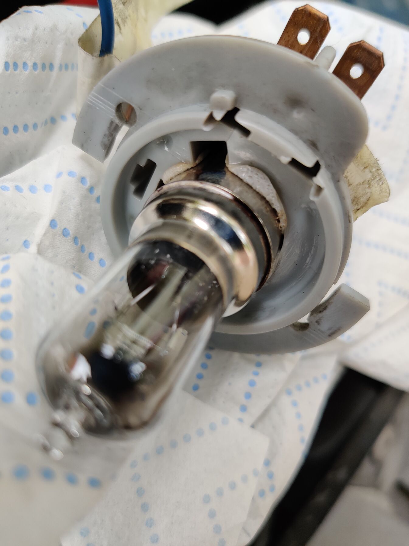

Köszi, tegnap végül lecseréltem, úgy hogy az alsó csövet szedtem le. Hát szörnyű, ami benne volt, többször át is mostam a rendszert deszt vízzel. Ebben nem fagyálló volt hanem sár...
Egy képet be is teszek elrettentésképpen.Amikor szerelőhöz vittem mindig mondtam nekik, hogy nézzék át, ami rossz, kopott azt cseréljék ki, mert én nem értek hozzá, de mindig azt az egy hibás alkatrészt cserélték, amivel elvittem. Gyertyát is én cseréltem ki, az is rommá volt égve, most pedig majd a légszűrőt kell megnéznem, mert alapjáraton van amikor fullad. Az a baj, hogy nem nagyon találtam olyan szerelőt, aki rendesen karban tartaná a robeszt.

Osram-ból csak ezt találtam tegnap.
Azt a két hátsó érintkező fület szerintetek lehet kapni külön?
