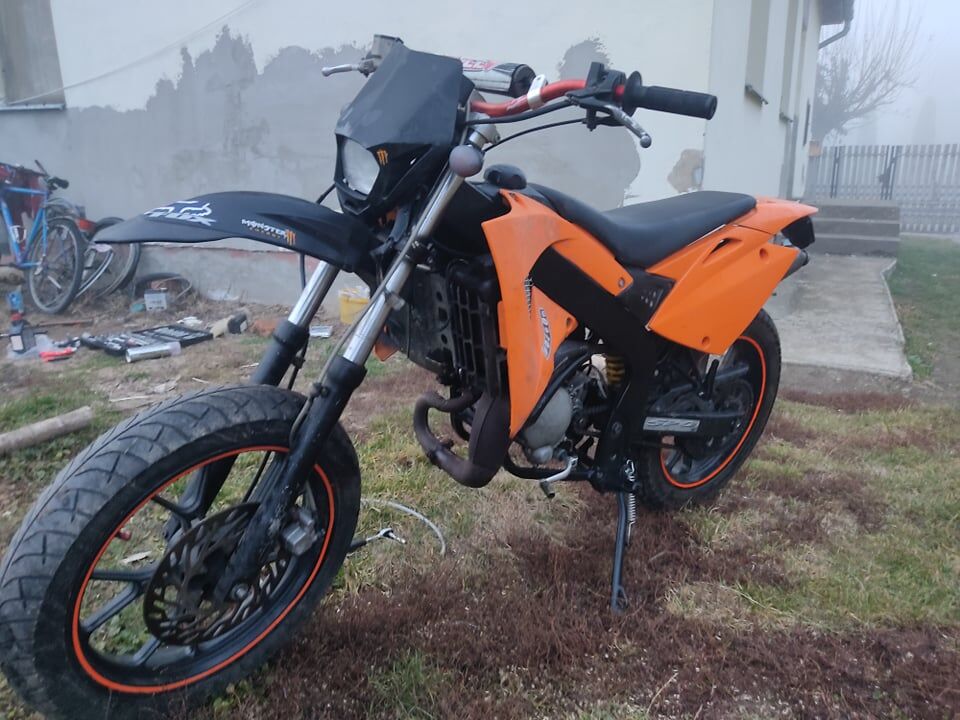

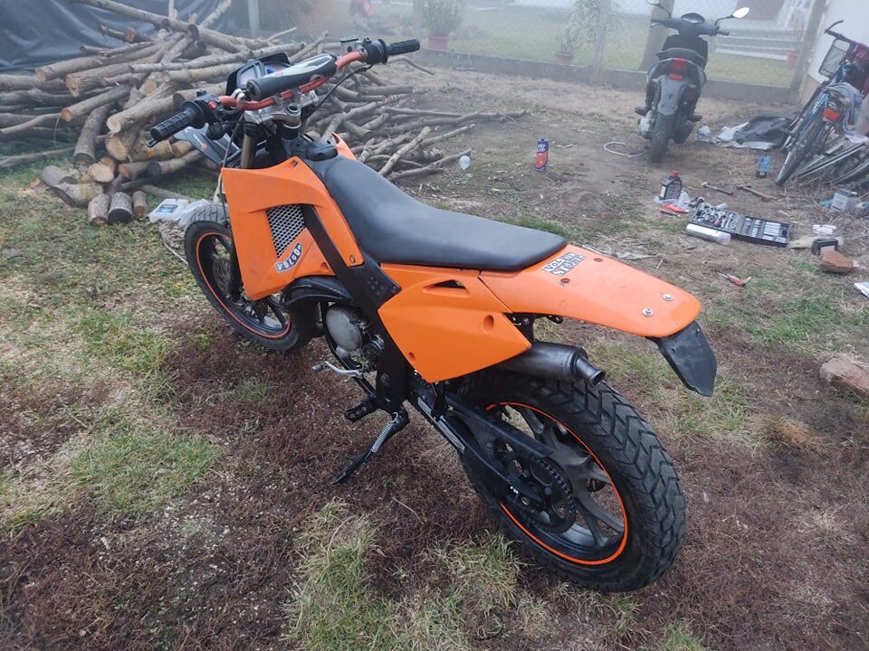

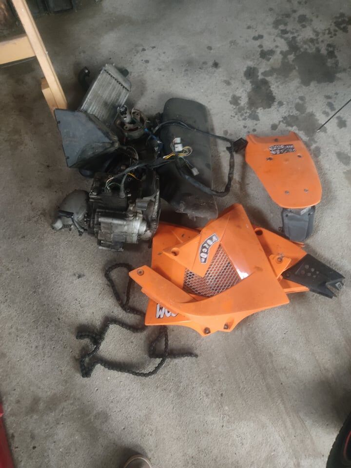

Nem titok az ára. 200 e Ft volt. Igen, tudom, ezért üzemképes, egyben lévő motort tudtam volna venni. De szeretem a kihívásokat. Illetve, azokról Isten tudja, hány gazdája volt már. Ez viszont Németből behozott, első gazdás, megvan a kinti papírja is. Igaz, hogy egy gazdás, de a blokk széthúzásakor vettük észre, hogy bizony, valami nagyon kontár szerelő szerelhette. Nagyon sok helyen meg volt ütve a blokk pereme, illetve a csapágy házak. Viszont kaptam hozzá 2 db új főtengely csapágyat, másik, hibátlan, bontott főtengelyt (nem mintha a gyárinak lett volna valami baja is), plusz hátsó rugóstagot, néhány apróbb motyót. A blokkban minden tömítés, illetve csapágy vadonat új (FAG és SKF került bele), a henger tőcsavarokkal együtt. Most kapott új kuplung bowdent, új kulcsot a gyújtáskapcsolóba, mert sajna az eredeti bele volt törve (szerencsére könnyen ki tudtam halászni, pici YouTube-os segítséggel
). Az első fékmunkahenger cserés (már úton van kínából
), mert sajna a henger nem nyom elég olajat a csőbe, így nem bírom sehogy sem lelégteleníteni. Kell még hozzá egy hátsó féklámpa kapcsoló, egy másik km spirál. Valamikor még kicseréljük az első teleszkóp szimmeringeket is. Kell még továbbá egy másik váltórúd, mert ez teljesen le van daráltatva
Plusz egy új kuplungkosár. Még a hűtőm szivárog. Tudom, így sok dolog cserés így egyszerre, de nekem megérte akkor is. De ezeket leszámítva, már használható állapotban van. Ma is kerültem vele párat a kertben.

Gratulálok hozzá, jó kis motor. Gondolom jó áron is vettétek?
Jobbulást. -
BLUE TORNADO
Darabokban hoztuk el november elején. Másfél - két hét alatt készen lett. Már csak a világítás, duda, féklámpák, gyújtáskapcsoló, műszerfal elektromos bekötése van hátra és készen lesz teljesen
Volt vele munka bőven, de szerintem megérte. Szerencsére sokat nem kellett ráköltenem. Max 20-25e Ft. Köszönhetem ezt bátyámnak, aki folyton nyakig benne van a motorokba. Sajnos még van 1-2 dolog, amit cserélni kell benne, de úgy érzem, hogy pecázni fain kis gép lesz. Tavasszal kap valami bütykösebb terepes gumit legalább előre. Sajna még nem tudtam rendesen kipróbálni, mert mostanában ami volt jó idő, sajna itthon kell tölteni karanténban.
