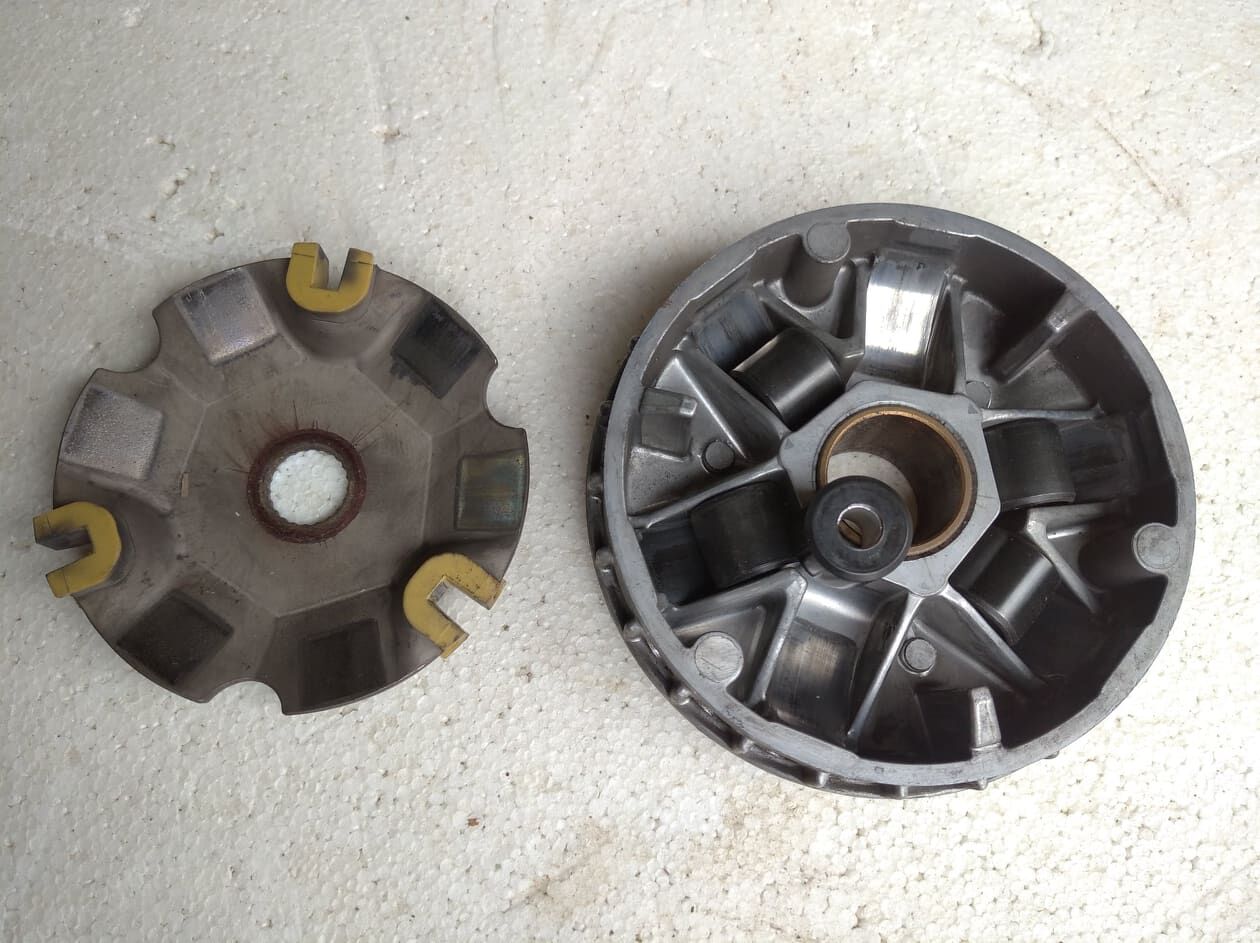

Már lassan én sem tudom, mi van alattam
... Azon gondolkozom, lehet ki kellene cserélnem a gyújtótrafót kábellel meg gyertyapipával együtt, mert nem hiszem el, hogy ez a motor ennyit tud. Valami biztos nem kerek. Már arra is gondoltam, hogy lehet, hogy inkább szegényíteni kellene a keveréket, nem dúsítani, mivel nehezen indul be, szarul gyorsul, és végsebessége sincs. Indulásnál beejti a fordulatot, gondolkodik pár mp-et aztán indul meg. Menet közben ha elengedem a gázt és húzok egy csutkát, akkor is berángat sokszor.
Vagy nincs elég erős szikra, vagy nincs rendes keverék, vagy a kuplung szart be (ennek hangja is van, ha tolom a motort hallom, hogy valami darál, plusz a motorfék is baromi erős, kis sebességnél ha gurulok szinte ránt egyet, mikor kiold a kuplung, ilyenkor esik be az alapjárat fulladás közepi szintre), vagy a fúvóka nem jó, vagy a súbertűvel kellene játszanom... Fogalmam sincs már, merre induljak, legszívesebben már felgyújtanám a francba, annyira unom ezt a szarakodást.

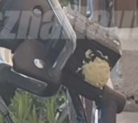

Erre gondol:
Nem tudom, de az ilyenek engem mindig elszomoritanak es van egyfajta eloiteletem. Az a fofekhenger rozitokengyellel, karral, mindennel kompletten 18e a jelenlegi arakon es van polcon amiota megjelent ez a motor.
Aki egy Keewayt nem tud fenttartani es ilyen ganyolasokkal kepes jarni, annak bicikli valo. Kicsit merges vagyok olyan szempontbol, hogy nagyon-nagyon sok hasonlo ganyolast latok es nem azert, mert tura kozben tortent baj es amig szervizbe/haza nem er, valahogy gyorsan megcsinaljak.
Egyebkent csinalta volna a klasszik modszert, amit erre szoktak: 5Ft-os ermet beragasztanak

Igen ez eddig ok, csak ugye most áll az alapjárati csavar x pozícióban. Annak mi a kiindulópontja? Tekerjem ki tökig, míg nem ér hozzá a kis lemezhez ami feszíti a bowdent, mielőtt nekiállok a keveréknek?
Aztán azon is gondolkodtam, lehet, hogy a kuplung cserére érett már. Ha tolom hallom is, hogy darál.

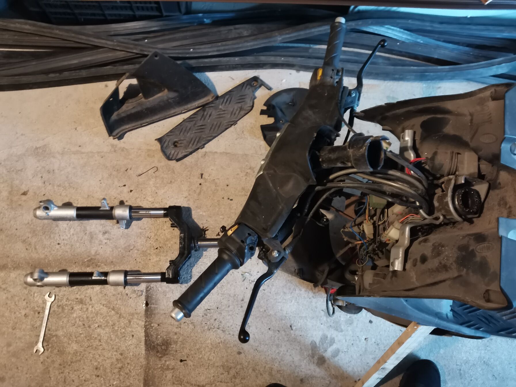

Helyzetjelentés:

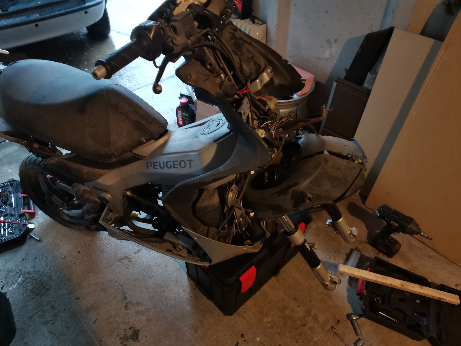

Itt már biza folyamatban vannak a dolgok. Tegnap lebontottam szinte az összes fényezett idomot a sárkányról. Furcsa módon a hasidom nincs sérülve egyáltalán, minden más idomnak van valami baja. Van, amelyik ketté van törve. Azt soha nem szerettem ezen a robogón, hogy néhány tartó fület olyan baromi módon gyengére csinálnak, hogy csak lesek. Ugyanazok a tartók törtek el ennél is, mint a régi piros jetforce-omnál. Hitvány sz@r.
Első teleszkóp szimeringeket kicseréltem ugyan, de a bal teleszkópnak összerakás után szinte semmi csillapítása nincs.

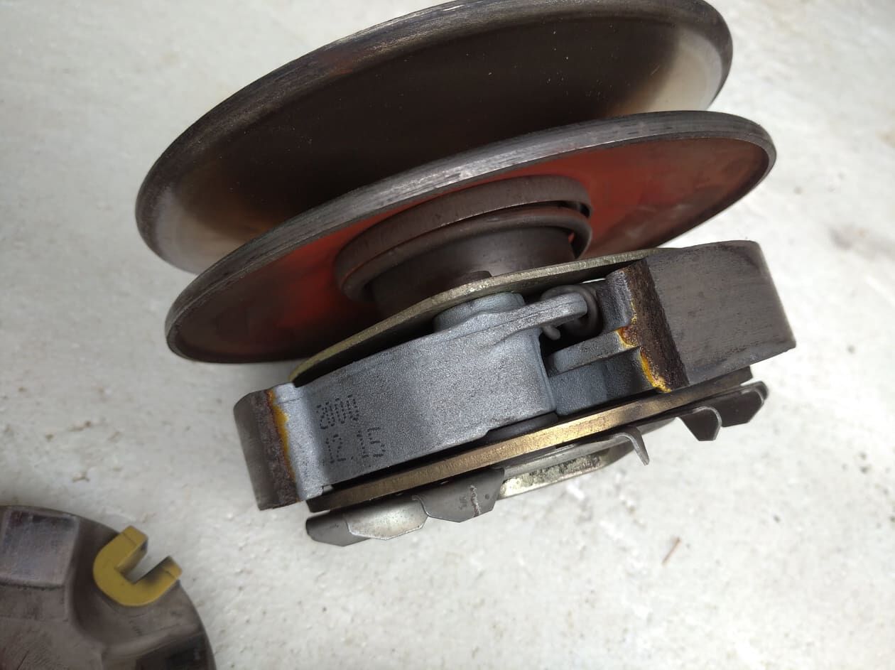

Ha jól rémlik gyárilag 11 vagy 12-es lánckerék volt rajta,de kötelező szervizen raktak rá 13-ast és akkor mondták hogy próbálgassam és ha keveslem akkor raknak fel nagyobbat és át is fúvókázzák a karbit.
printer71 #85319 üzenetére
A kuplungban a három kis rugót kell kicserélni gyengébbre. Valószínű, hogy a gyárinál kicsit erősebbek vannak beletéve az eredeti helyett. Ez lehet véletlen, de akár direkt is, mert sokan szeretik ha indulásnál kicsit fickósabb a robogó, bár ennek a dolognak inkább a 2T-nél van jelentősége. 4T-nél nem érdemes variálni a kis rugókkal, mert a 4T-ben van nyomaték a 2T-vel ellentétben, ami kompenzálja ha esetleg a gyári kuplungrugók már kicsit meg vannak nyúlva.

Nos ez volt a sztori , most jöhet a problémám . Mivel csak most ismerkedek vele , az elején nagyon ijesztő volt , hogy mekkora gépen ülök két keréken ( 160 kg ) a bicikli után , de aztán rájöttem , hogy ha gyorsan megy ha akarnám sem tudnám elborítani . Mivel vizsgázni szeretnék B125-re gyakorolgatnám a lassú kanyarokat , bójázásokat , lassan menést . Néztem videókat ahol robogósok rutinpályán kb 2 km/órával haladnak egyenletesen . Én ezzel a robogóval nem tudom azt megcsinálni , mert nagy fordulaton egyszer csak hirtelen megindul . Nem velem ban a baj , mert ismerős elvitte eredetvizsgára ( van jogsija nagymotorra ) , és Ő is azt mondta , hogy ugrik a motor . Amúgy meg szépen indúl hidegen melegen , húz egyenletesen 90-ig ( mondta az ismerős , mert én egyelőre úgy érzem , hogy 50-nél letép róla a szél
Tehát ilyenkor utánaolvasás , rengeteget böngésztem a fórumot , tudom mi a variátor , a görgők rugók . Amúgy is ajánlják , hogy vétel után vegyük le a hajtást , ilyenkor derűl ki , hogy mit is vettünk . Nos momdom akkor lássuk nem-e lettem mégis átcseszve . Amúgy is kiváncsi voltam mert lassú menetnél helottam valamilyen zörgést a variátorból . Levettem , nincs semmilyen meglepetés görgők , műanyag távtartók , kuplungpofák újszerűek , a görgők házában látszik kis kopás ahol a görgők futnak fel-le , de szabályos kopás mindegyik görgőé .
Végül a kérdés
. Min kellene változtatni az egyenletesebb , lasabb indulás érdekében , még úgy is , hogy esetleg veszítek valamit a végsebességből ?

Vége 65 körül kéne legyen, az enyém viszont 55-57-nél megáll, odáig is csak nagynehezen jut el. Pórbáltuk másik CDI-vel, nem változott.
Jövőhéten még egy másik kuplunggal kipróbálom.
