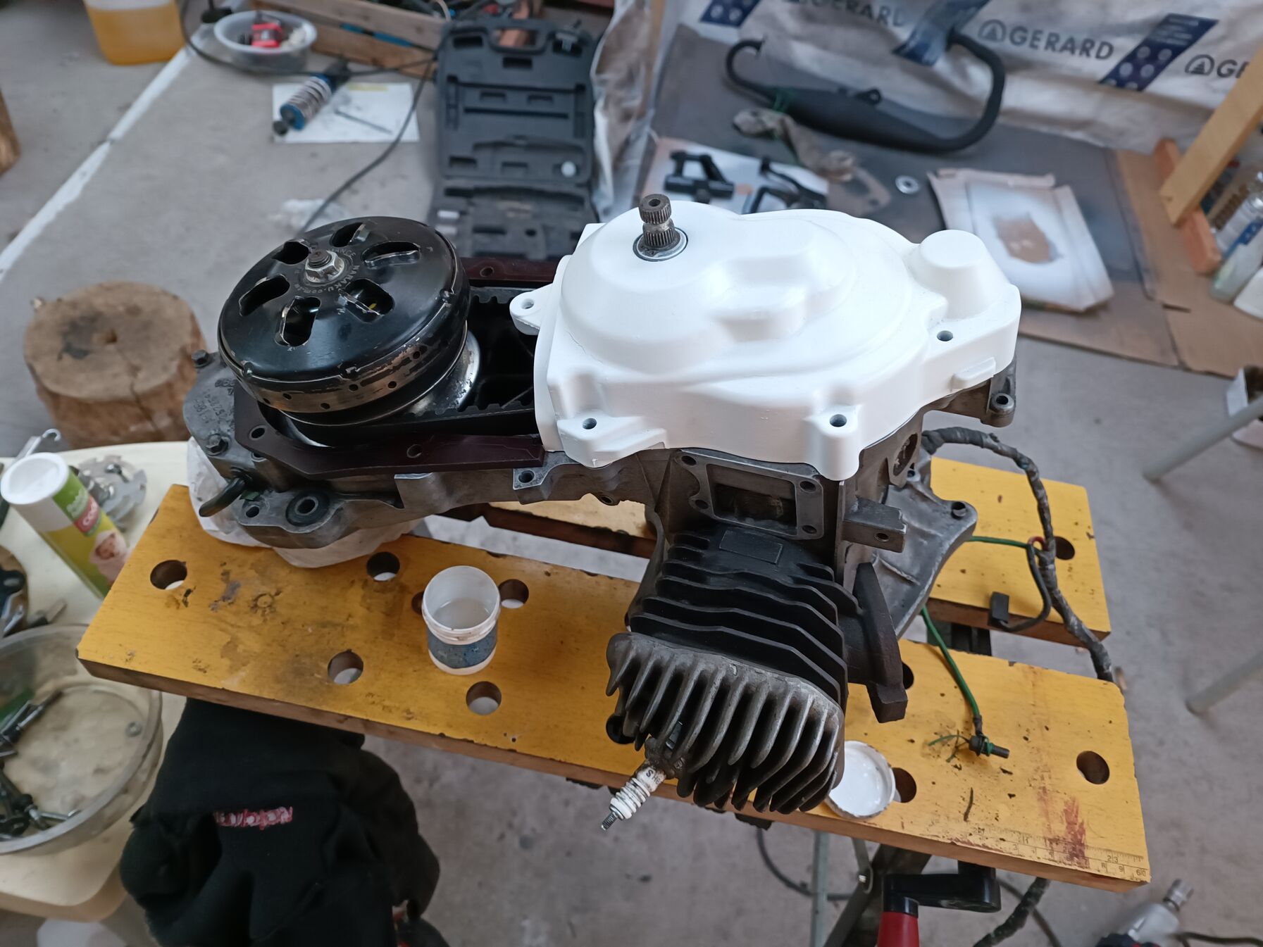

Mi a bevált megoldás a (70-es mina scarabeo) szabadonfutó elhagyására? Szeretnék minden felesleges zörgő/mozgó súlyt eltávolítani a főtengelyről. Arra gondoltam első körben kibelezve visszateszem ezt a részt, így hézagolva az eredeti helyét, esetleg körbe is lehetne vágni a lukak tövében kisebbre...ez a jó irány?

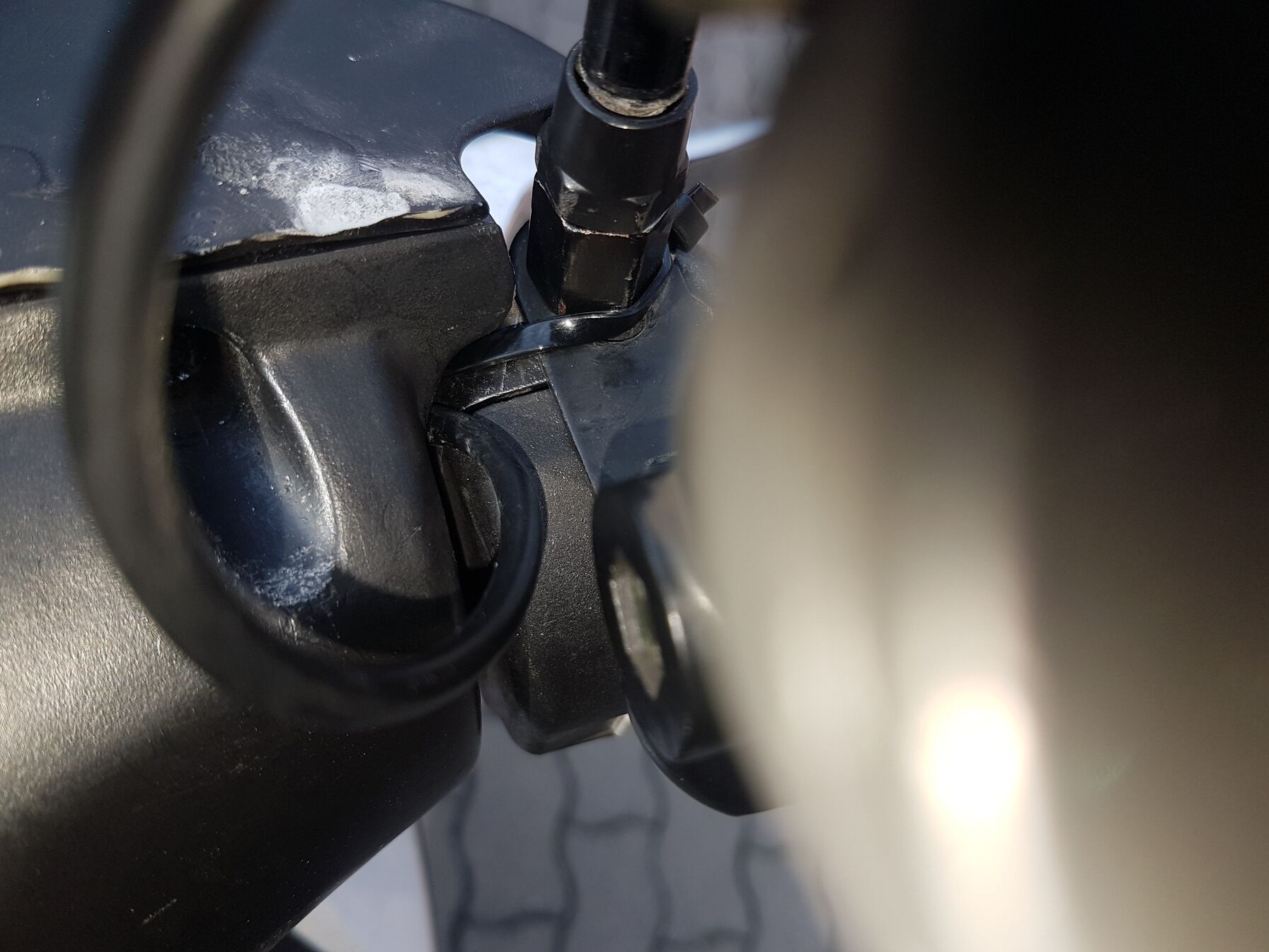

Amikor levettem tavalyelőtt téli tárolás előtt a tükröket, a gyári alátétek darabokba jöttek ki ahol a kontra anya leszorítja a szárat, onnét. Nem én húztam túl, szerintem gyári ezres szervizen húzott rá irtózatos módon a szerelő.
Két alátét volt mindegyik tükör alatt, de csak szilánkjai maradtak. Két sima alátétet tettem, nekem is állandóan lelazult. Kértem is itt anno tanácsot.
Most egy sima, meg egy ilyen fogazott [link] alátét van. Nem olyan mint a gyári állapota volt, ha véletlenül nekimegyek a garázsba a tükörnek, vagy ráteszem a sisakot, hamar lelazul.
Ahogy a gyárba összerakták, akkor ha elnyomódott a szár, nem lazult le, visszanyomtam, és kész. Most jó erősen meghúztam a kontraanyát, így azért használható, menet közben nem lazul le. De a 17-es kulcs az ülés alatt van....
Mikor rákerestem erre az alátétre, egyszerre megismertem, ilyen alátét darabjai hullottak ki először. Csak eddig nem tudtam mit keressek. Pedig megkérdeztem a szervizt (Hivatalos márkaszerviz, ahol megtépték amúgy), ott is ezt a fogazottat mondták.
Na mindegy, most meglett a megoldás, mi is kell ide, pedig nem is kerestem. -

Rugós alátét is elég lehet. Nekem is folyton elállítódott a tükörszáram, meguntam. Addig-addig húztam az anyát, hogy az egyik oldalt az alumínium anyában elfogyott a menet. kapott 8.8-as rozsdamentes anyát, szerencsére épp a megfelelő menetirány adta meg magát.
Azóta van 13-as és 14-es villáskulcs is az ülés alatt. -

Le van kontrázva, de a vibrációtól egy idő után meglazul, megtépni meg nem akarom. A menet még tartja magát, bár már nem olyan mint az új. De nyomaték alapján elég nekem a lila is (Loctite 222), a service manual szerint az általános érték a 8 mm-es csavarokhoz 1.8-2.5 Nm.
macilaci78
Ezeket az anyagokat forgatónyomaték szerint skálázzák, milyen erőhatásra engednek el. Nézd meg, hogy a tükörszárat mekkora erővel kell lehúzni és aszerint válassz.
Amúgy nálam nincs semmilyen kence, a száron van egy kontraanya gyárilag, tettem alá egy rozsdamentes alátétet, hogy ne rohadjon oda.

Sziasztok. Tükörszárra milyen csavarrögzítőt ajánlott tenni? Kék Loctite mehet rá nyugodtan?

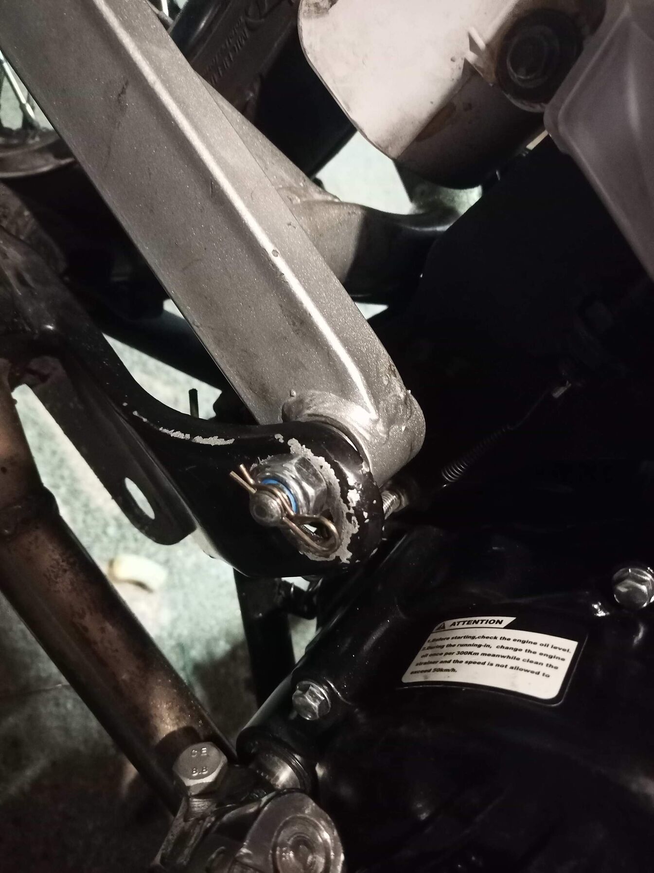

Erre van egy ökörszabály, mekkora csavart miylen közegben hány Nm-el kell meghúzni, sokan azt hiszik, hogy agyon volt tépve előtte is miközben csak a menetrögzítő fogta
Érintőlegesen volt meghúzva a lengővilla csavarom, amit 120km/h-nál hagytam el, és csúszott ki a villatengelyem....egy szerencsém volt, hogy elengedett gáznál esett ki és összecsúszott nem széthúzta a hajtásomat...

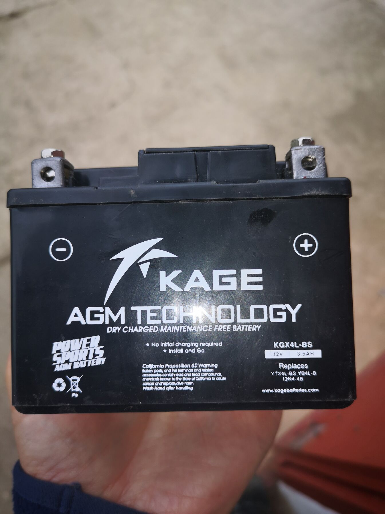

Zárlatos akksit csak irányjelzőt használni ha bele teszem robogóba elektronikát valamit nem tud tönkre tenni hosszú távon?
malagutif122
sityupityu #85741 üzenetére
3 éves az akksi képet teszek be milyen 3.5ah volt.
Egy új Landport 5ah tettem bele zselést most hibátlan jól működik.
[kép] -

Szerintem meg igen is vehető. 10 col és 10 col között is van különbség. A Jog tízeséhez képest az Amicoé mint ha a duplája lenne. Nem azt mondom hogy élmény vele szar úton menni. De ez a fajta tízes annyira nem használhatatlan. Nem emiatt vetnék el egy nekem amúgy tetsző vételt.
malagutif122 #85740 üzenetére
Nem tudom, hogy milyen szerelő az aki azt mondja egy hagyományos savas akkura, hogy merítsd le és akkor jobb lesz...
Szerintem biztos, hogy kuka az akkud. -

malagutif122 #85736 üzenetére
Ne meritsd le...
Ha haldoklik az akksid, akkor pont emiatt fog egy pofont kapni es meg szarabb lesz mint volt.
Rakd fel toltore, hagyjad, hogy normalisan feltoltse. Ha nem tartja meg a feszultseget es nincs semmi ami szivna az akksit allo helyzetben+normalisan van toltesed, akkor egyszeruen ennyit tudott az akksi. -
malagutif122
4ah 12v akksi 10.6v-ot mért rajta a villamossági szerelő azt mondta meritsem le egy 20w-os izzóval, és töltsem fel.
A féklámpa foglalatot ha rá kötöm az izzó nem olvassza szét a foglalatot mert műanyag?
[kép] -

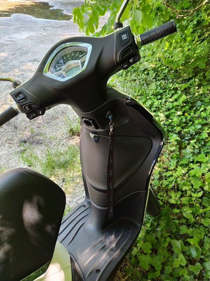

Halihó, csak körbekérdezem a "szokásos" köreimet. Ti ilyen kiskerekű robogót vennétek "közlekedő-edénynek" ?

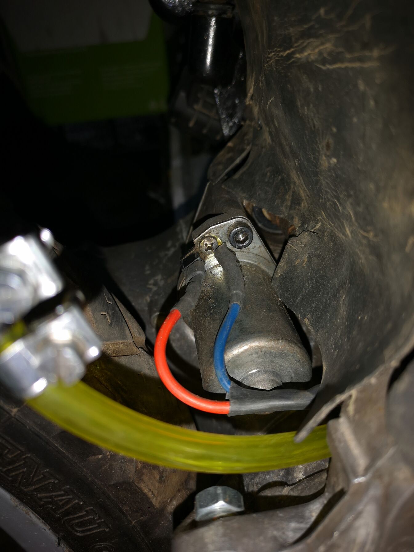

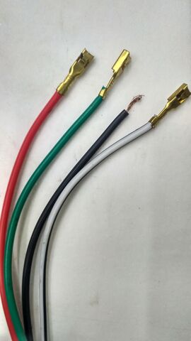

Szepen el lehet helyezni az egeszet egy probanyakon, az arduinot fel kell programozni(esetleg modositani a programot rajta, ha valami egyedi kell/pl futofeny sebessege,stb/).
Az egesz mehet egy pici zart muszerdobozba, a kabelek vegen saruval ami a gyarira siman bekotheto, hogy konnyen visszaalakithato legyen. -

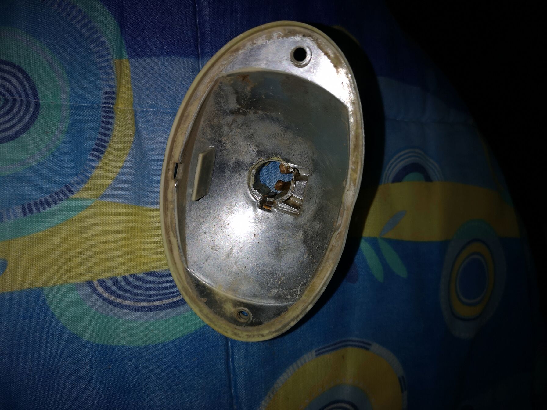

Kis világítás téma, csak mert már rég volt.
Ebben lát valaki rajtam kívül fantáziát? Topcase-re raknám fel, ha valahol meg lehet csináltatni az alkatrészek összevezetékezését, mert ahhoz én nem értek. Ha a motyó össze van kötve, és berakva valami kis műanyag dobozba, amiből a kábel egyik vége megy a ledszalaghoz, a másikat meg csak be kell kötni valahová a motoron, akkor felrakom, de az egész összerakásához nem érzem magamban a csít.
