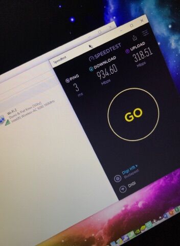

Genius007
Annó mondtátok, amikor WiFi-s témában érdeklődtem, hogy hogy lehetne kivitelezni otthon Wifin az 1Gb átvitelt, hogy húúú az nagyon drága, több százezer forintból talán, de még akkor sem biztos, hogy meglehet csinálni. Kicsit elkenődtem, de úgy gondoltam belevágok, és egy próbát megér.
Kis utána olvasás után vettem egy Linksys WRT3200ACM Routert kemény 40.000,- Ft-ért itt PH!-n (boltban akkor volt 100 ezer körül, mostanra ahogy nézem már lejjebb ment az ára).
Külföldről pedig rendeltem egy Intel 9260 WiFi kártyát, ami ma jött meg.
Betettem a laptopba, még szinte nem is állitottam semmit, és ez lett az eredmény DiGi 1000 Optikai nettel Wifin.Ezt abban a szobában mértem, ahol a Router van, mellette levő szobában 920mb született
