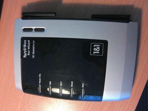

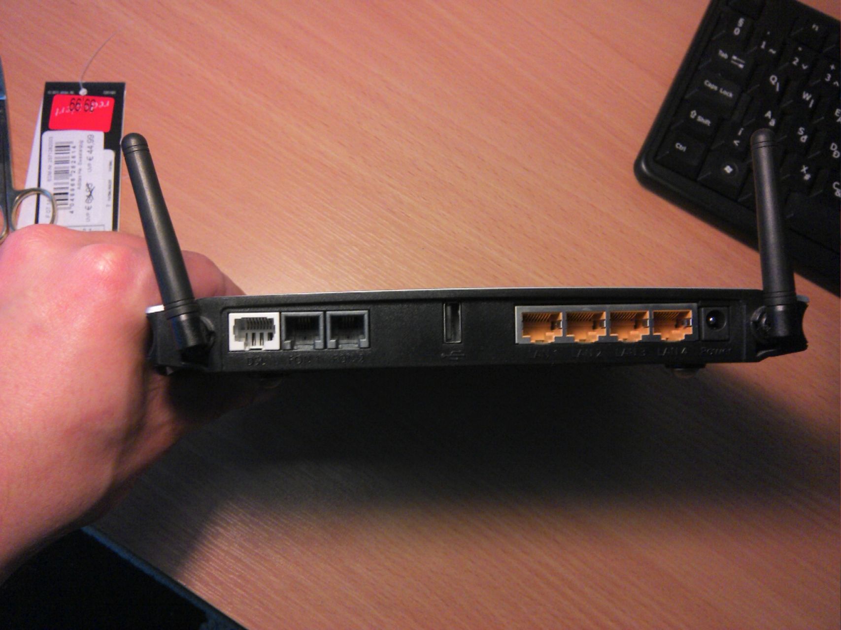

Ez egy ADSL modemmel egybeépített router, amiről sajnos elég keveset tudni, bár lehet ha hosszasabban kutakodnék akkor lehetne találni infókat. Talán a 7240-es AVM lehet...
A használhatósághoz fontos lenne tudni, hogy a modem része Annex A, Annex B, esetleg multi Annex támogatással bír-e, mert ez az egyik lényeges DSL paraméter, ha nem stimmel az adott hálózattal, akkor a modem ott használhatatlan. Egyébként Magyarországon jellemzően Annex B hálózatot használnak, talán az Invitelnek van még elvétve Annex A rendszere itt-ott, de Telekom például mindenhol Annex B-s. Aztán nem mindegy, hogy az egyéb paraméterek is mennyire állíthatók, például VPI/VCI, vagy a VoIP paraméterek, vagy mennyire vannak "beégetve" fixen a szolgáltatóhoz, aki kiadta a modemet. A kérdés tehát az, hogy a rajta lévő firmware mennyire tud együttműködni más szolgáltatókkal, vagy stabilan a német UPC rendszerére van-e beállítva, illetőleg van-e hozzá univerzális szoftver...?!
Egyébként nem képviselnek ezek nagy értéket, szerintem ha feltételezzük, hogy használható is lenne az itthoni rendszereken, én mindenképpen azt mondanám, hogy maximum 3-4 ezer Ft amit lehet érte kérni, vagyis nem ebből fogsz meggazdagodni.

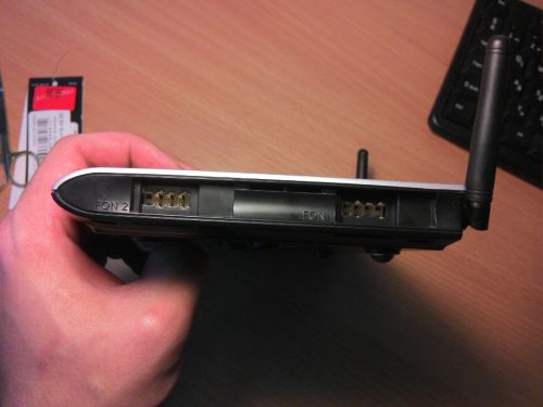

Doze
Kéne egy kis segítség, mivel ilyen topikot nem találtam, így egy ár után szeretnék érdeklődni
Kaptam egy német ruteret, pontosabban 3 db-ot
, és segítség kellene, hogy mégis mennyit érhet, és kinek lehet jó. Egyébként német UPC nethez kapott ruter, csak 2 évente mikor megújítod a hűséget akkor küldik az új cuccost.Fritz!box neve. De ahogy nézem német AVM gyártmány, és németben is gyártott.
Integrált ADSL modem,
4*10/100 LAN
usb port
2 db FON1-2 csatlakozo+2db analóg FON1-2 csatlakozó
300megbites wifi,
marilllyo
