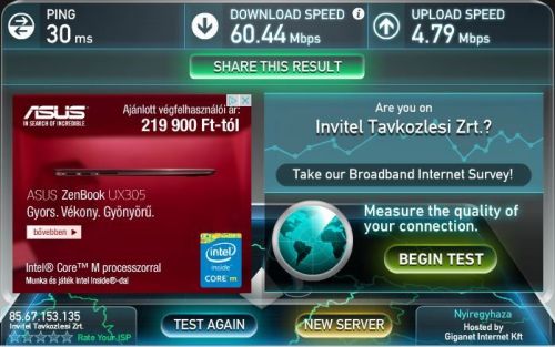

Megérkezett a várva-várt router - internet - és wifi vevő egység.
Mint lentebb írtam egy TP-Link WR1043ND v2.1-re esett a választásom. Az internet kapcsolat az Invitel NET60 ( 60/5 Mbit ) csomagja.
Kábellel bekötve:
Kb. 10 méterre lévő másik asztali számítógépbe TP-LINK TL-WN722N Wifi adapterrel:
Köszönöm az ajánlást, teljesen elégedett vagyok.
Egyetlen apró üröm van az örömömben, hogy a kb. 3m-re lévő laptopon nagyon gyér a tempó, ~ 10/5 Mbitet ér el. ( Bár gyanús, hogy a Dell Vostro 1015 a ludas, már régóta nem vagyok elégedett a teljesítményével )

Megjott a ruter (netgear r7500), meg az intel ac7260 adapter a laptopba. Usb wifi meg uton van.
Egyik laptop 5 meterre van a rutertol es egy fal kozottuk. Igy a wifi kapcsolati sebesseg stabil 520mbps, es a BD3D akadasmentesen megy DTS HD hanggal!
Mivel ez meg sem kottyant neki, elkezdtem tesztelgetni, meddig birja. Innen toltottem le fajlokat. A 120mbps videoval mar idonkent megtorpan a lejatszas, de a 110mbps-os akadasmentesen megyLejatszo a kodi volt. Mpc-hc 100mbps-ig akadasmentes.
Masik laptop kb. 8 meterre van es 2 fal kozottuk. Igy a kapcsolati sebesseg stabil 195mbps, es a full hd mkv (22gb meret, 22,2mbps bitsebesseg) akadasmentesen megy. Ezen a gepen nem tudtam tesztelni a BD3D-t ma, de holnap szanok ra idot, meg a jellyfish videokra is.
Egy falon keresztul kb. 35 meterrol is mutatott 1 egysegnyi tererot a telefonom 6mbps sebesseggel. Onnan meg betoltodott a forum es tudtam olvasni a telefonommal.
Usb-re/rol masolas sokkal gyengebb mint szamitottam, iras 15MB/s, olvasas 18MB/s. Az asus tesztjeben irtak, hogy az usb3 es wifi zavarjak egymast ha egyszerre vannak hasznalatban. Ez lehet a magyarazat a tesztekben olvasottnal joval gyengebb eredmenyekre.
Viszont meg lehet osztani neten is az usb-n levo tartalmat.Szerintem prima gep, eddig azt mondom nem bantam meg
