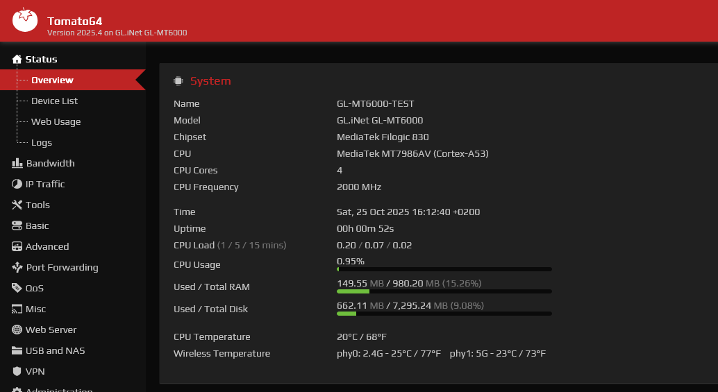

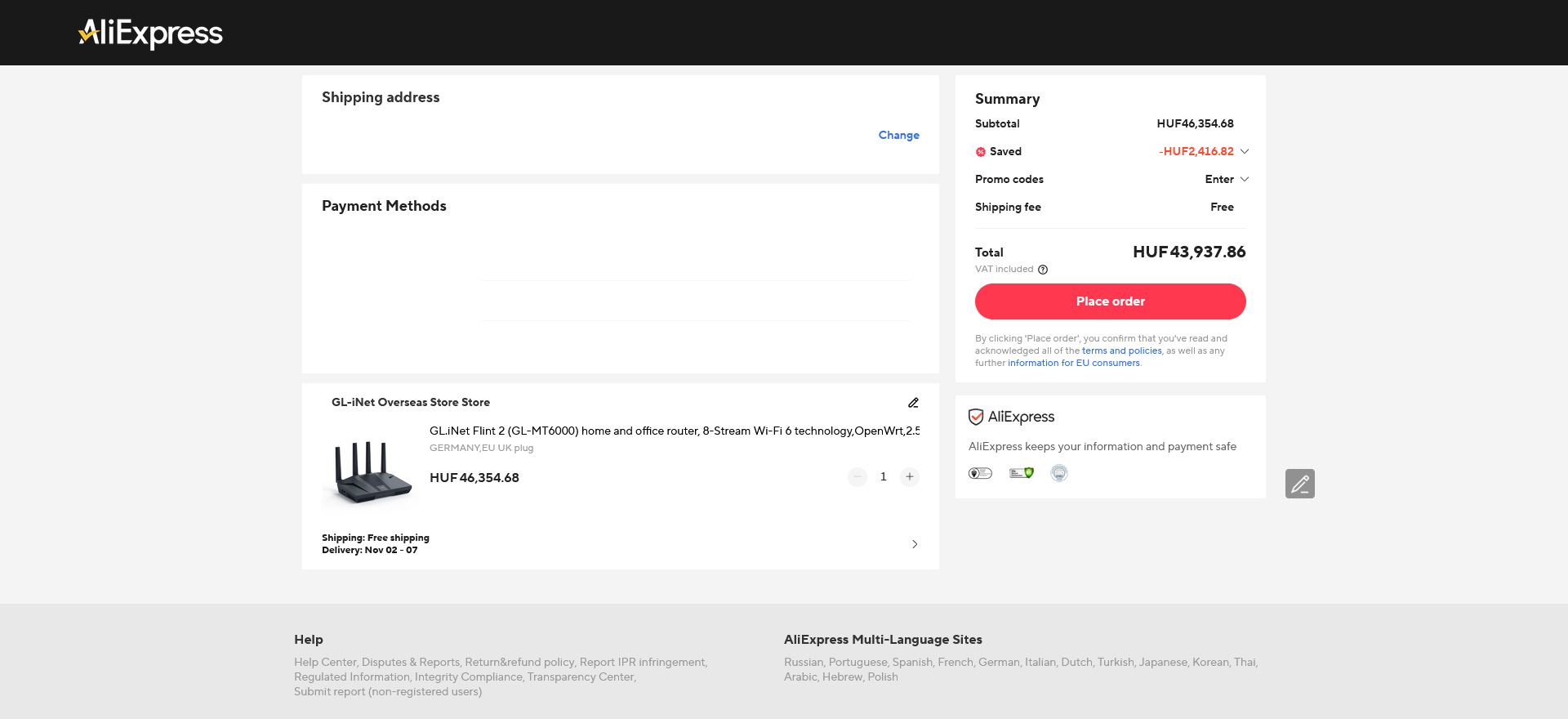

Attól függ, mire használnád... Csak routernek, vagy más célra is esetleg?
Az FFSV07 kuponnal még ~44k HUF a GL.iNet Flint 2 (GL-MT6000).
Bár ez nem a low-cost kategória, de eddig mindenkinél pozitív a tapasztalat.
4 magos 2GHz-es SoC, 1GB RAM, 8GB eMMC flash van benne, további spec itt. Gyárilag is egy OpenWrt alapú fw-vel jön ki, de sokan Tomato64-el használjuk, és persze van rá csupasz OpenWrt is. WiFi-ben az összes eddigi routeremet toronymagasan veri, és ha szükség lenne rá, még lenne hova boost-olni mindkét sávot. 2.4 GHz & 5 GHz. Samba megosztás 60-80 MB/sec, FTP-n 100 MB/sec fölött tud, és a rátelepített torrent kliensén is képes ~50MB/sec-el letölteni.
