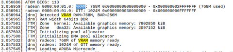

Firefoxon is lehet állítani hardveres gyorsítást, az 57-ben még nem néztem, hol van, mert kilőttem hamar, ESR van helyette.
Én még nem vettem észre, hogy FF alatt ne használná a vram-ot, majd be kell üzemelnem a Toshiba laptopot, abban is valami Intel proci van.
Egyébként biztosan használ vram-ot a rendszer? Nézted a kern.logban már?
Ez desktop és AMD APU.
A xorg.logban valami limitet is látok, de hogy ezt hol lehet beállítani......
5.687] (II) RADEON(0): Front buffer size: 6000K
[ 5.687] (II) RADEON(0): VRAM usage limit set to 221835K
[ 5.688] (==) RADEON(0): DRI3 disabled
[ 5.688] (==) RADEON(0): Backing store enabled
[ 5.688] (II) RADEON(0): Direct rendering enabled -
